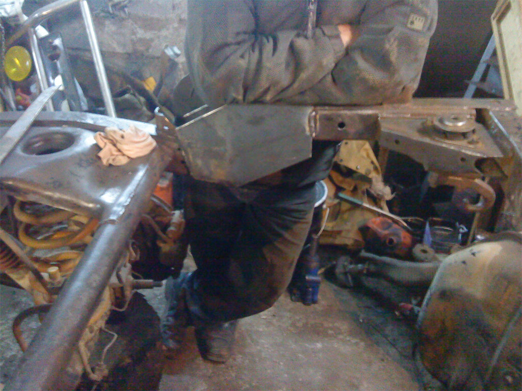

    П - оборазные проставки надо париваривать к раме и ставить на них свои же подушки, а зад отрезать и переварить чуть выше, уберется свес и проставок сзади не нужно.
