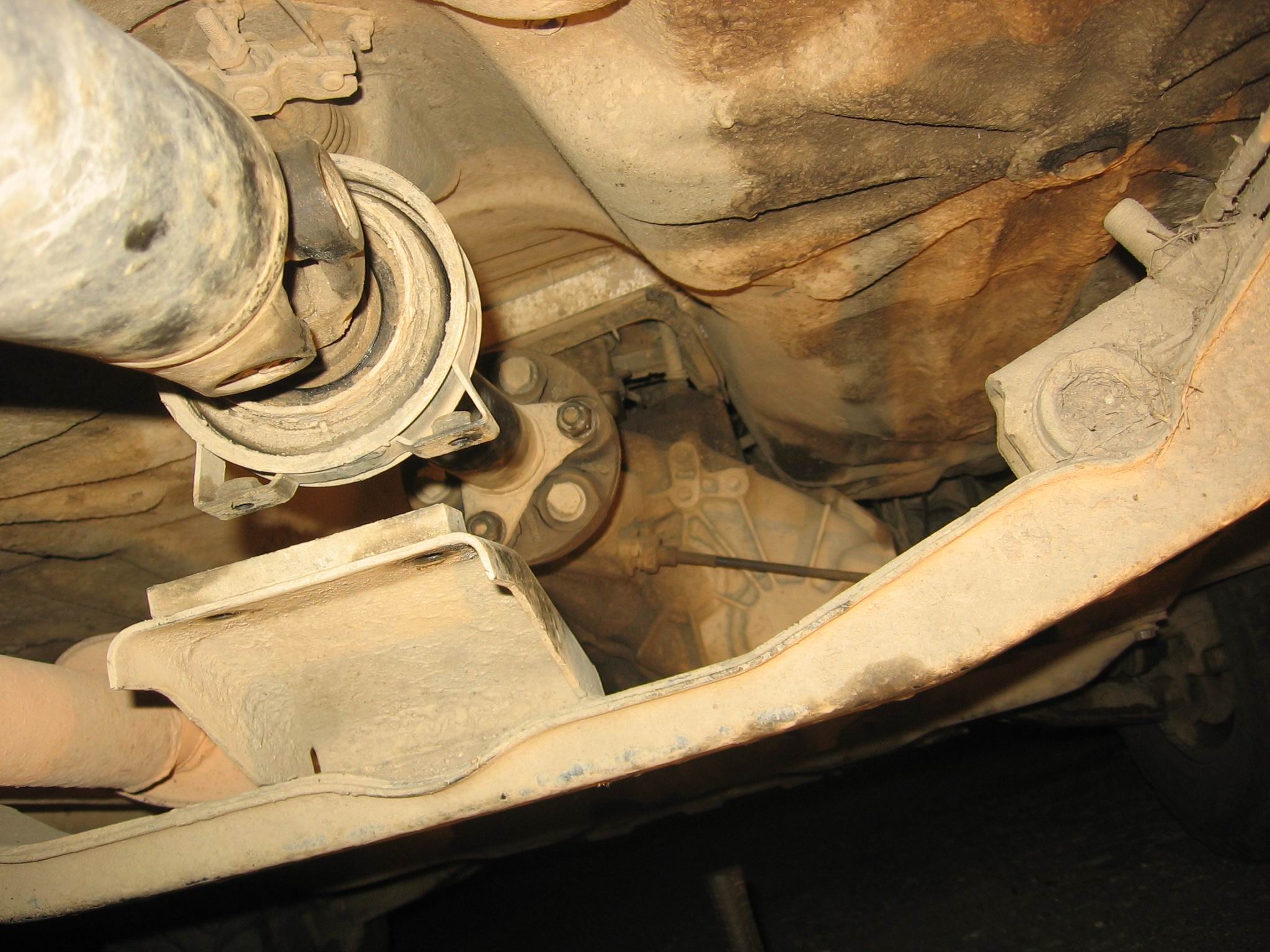

    от Барона тебе отдельно спасибо! :D А теперь ближе к делу, почитал я всю теорию, теперь ближе к практике. получается, что мы имеем два вала, соединенных резиновой муфтой. Далее идет сам кардан. При лифте подвеска опустилась на 5 см, соответственно, угол кардана изменился не настолько сильно. Возникает вопрос: вибрация возникает от того, что углы валов и кардана разные или из-за перекоса валов КПП и промежуточного, которые крепятся к муфте?То, что углы между карданом - промежуточным валом и между карданом - хвостовиком моста должны быть примерно одинаковые это понятно. При этом опускание подвесного как раз дает этот результат, что углы выравниваются. Но при этом получается угол между валом КПП и промежуточным. По идее резиновая муфта из-за этого тоже изнашиваться будет если в ней возникнет такой перегибТогда получается, что надо под мотор ставить подушки выше чтобы получился наклон вала КПП относительно горизонтали и опустить подвесной, а подушки КПП делать ниже?

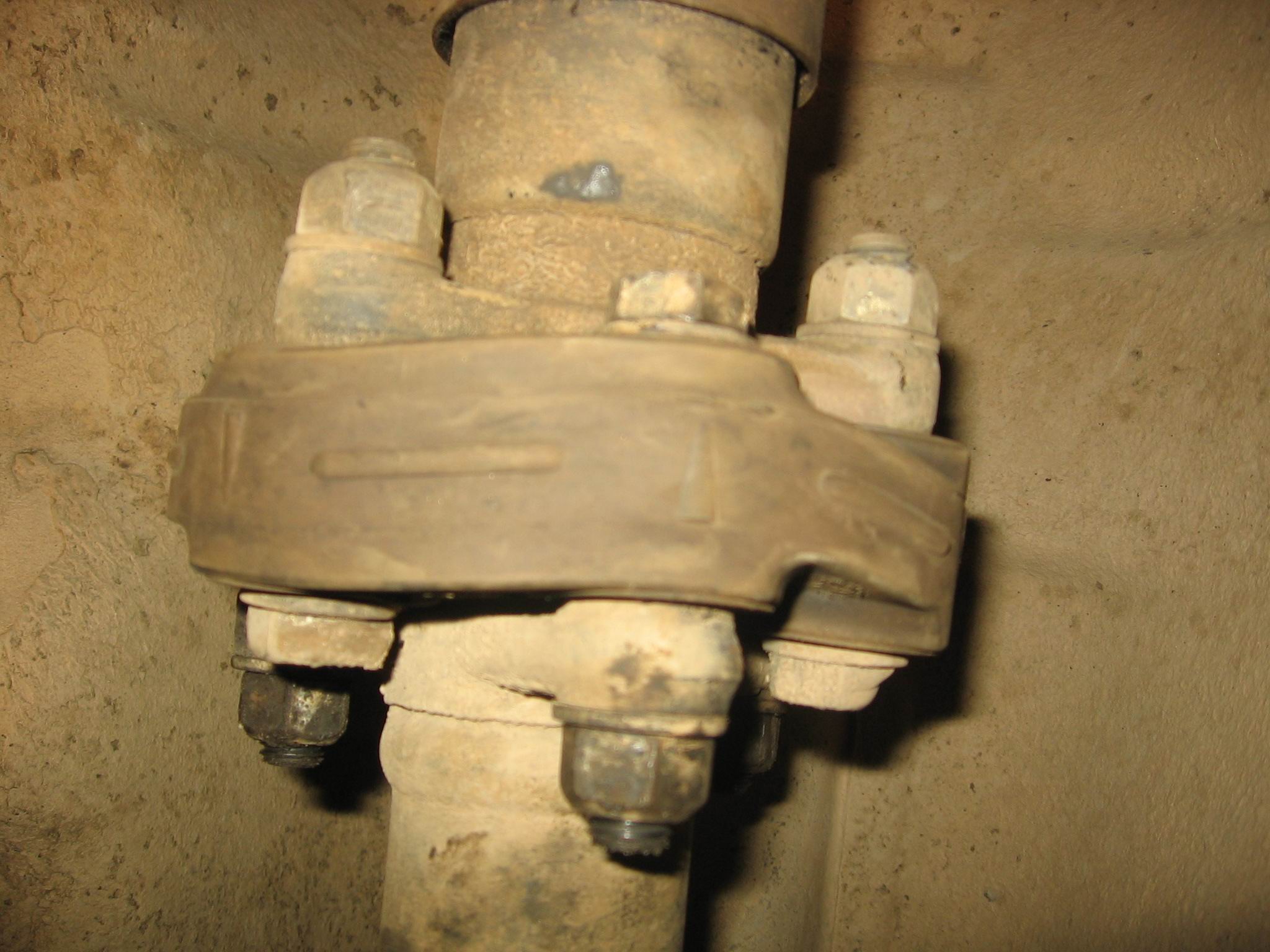

    вот мои результаты.Сегодня открутил подвесной и выровнял промежуточный вал, чтобы не было перекосов с валом КПП.В итоге охренел от увиденного: надо подвесной поднимать на 3 см и сдвигать ближе к центру машины на 1,5 см!IMG_0733.JPG Когда поставил назад на родные места - понял, что резиновая муфта очень сильно изогнутаIMG_0735.JPG почему такая хрень вылезла?
    Шайтан.....................
    хорошее объяснение...

    вкрутилась отлично.от руки.только надо было маленькие болтики надо было в верх ставить.родная была рваная по этому про высоту не знаю..получилось выше..подложил шайбочки снизуи подпилил край подушки где передний кардан..
    а если подушки вкручивать болтами вверх - приливы КПП между гаек нормально войдут? хочу коробку опустить, слишком сильно вверх подвесной поднят сейчас в нормальном состоянии, муфту сильно изгибает. варианта два: либо балку опускать целиком, либо подушки вверуть болтами вверх, не подкладывая никаких шайб

    короче, победил-таки я вибрацию!!! НО! пришлось делать жуткий колхоз - ваять проставку под подвесной, в итоге он сдвинулся на 2 см в центр и на 1,5 см вверх! Муфта стоит теперь Шнивовская, проставка под подвесным - колхозная. Подушка под КПП пока родная, но переделаю на ТАЗовские, как только буду на яме

    Попробовал я это всё с жигулёвскими подушками...Гиммор ещё тот. Отбрасывал передний кардан, вкручивал подушку рядом с ним, размечал её, затем болгарил её углом. Если стачивать по диаметру, ничего там не останется от верхней стальной шайбы этой подушки.Потом обратно ставил кардан, между подушкой и поперечиной - шайбы около 10 мм. Ещё и длины резьбы М10 из подушки не хватает. Отверстия не совпадают мм на 5 - 10, те что в балке отнесены назад (вроде). Распиливал немного, и монтировкой натягивал.Но главная неприятность после всеро этого - их жёсткости не хватает, двигло начинает колбасить на 3000 оборотах, амплитуда вибрации - см 2 - 3, чуть маслянный щуп не улетает.Короче разобрал я в зад сей колхоз, прикрутил обратно свою унылую но родную подушку, токо вложил в неё пока пару кусков шланга дюритового, чтоб совсем откровенно не стучала.
    +1, при расчёте тот же гемор вылазил, отказался от такого совета! Воткнул шланга и заметно лутьше стало! :)

    скажите мне, у кого как балка стоит под подушкой коробки? у меня она стоит выступающей стороной вперед, подушки ставятся на самый край. есть подозрение, что она должна стоять наоборот!
    А у меня эти резьбовые отверстия в коробке не совпадают с полкой этой сварной балки, и если так сколхозить две жигулёвские подушки,дырки придутся куда-то в среднюю часть трапеции, в закрытую полость.
    у тебя как раз балка наверное развернута выступом назад
    у меня стоят на краю

    похоже, что и у тебя балка перевернута. Попробую ее переставить наоборот, а то подушки реально на самом краю стоят, не айс как-то...

    родная там и стояла..стоит на ребре жесткости..а в середине может провалится..(наверно..)

    если ты смотрел на балку, то там три ряда отверстий, которые подходят для крепления подушки (родной). помнится, как-то в сервисе видел, как откручивали балку на Фросе, так вот в тот раз ключ вставляли в центральные отверстия балки

    это наверно балка под все модификации фрось(не удивлюсь)..вот и вся в дырках.. ;)

    И у меня такая же песня, стоят на краю! Но, как тогда крепить защиту коробки передач, отверстия под болты заводом установлены с этого края! :huh:
    отверстия есть и с другого края, причем на раме есть еще пара отверстий, смещенных назад!
