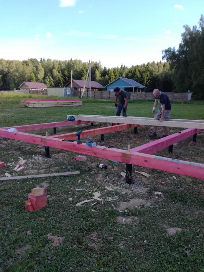

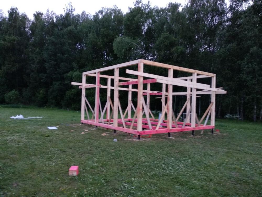

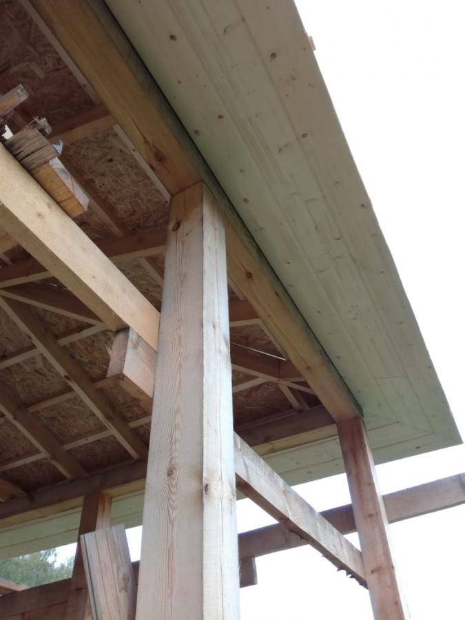

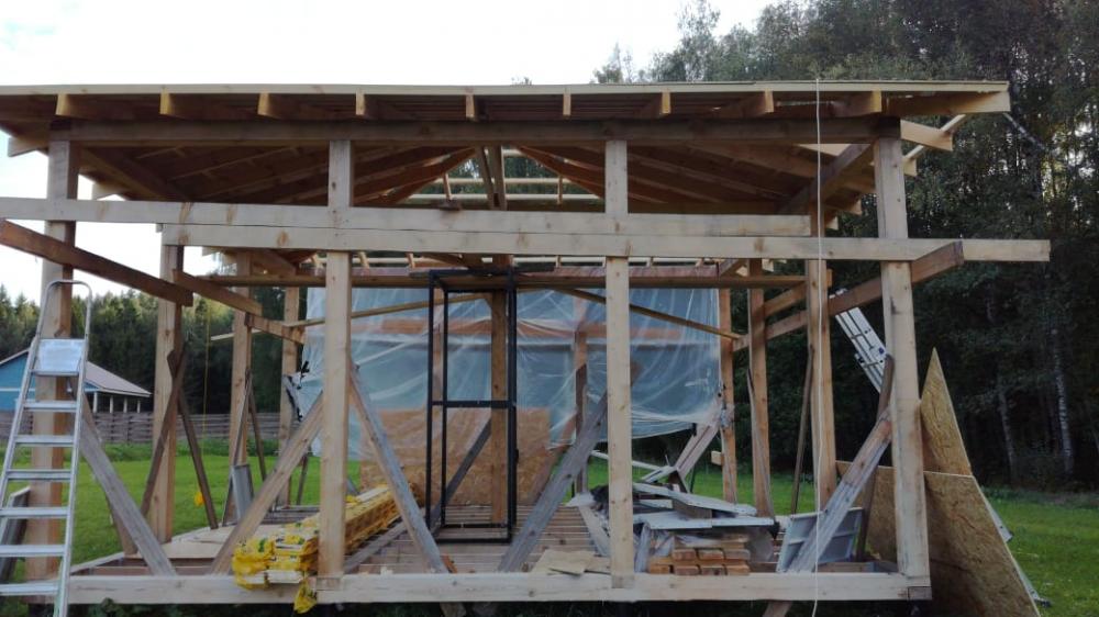

    Я вот тоже беседку затеял.

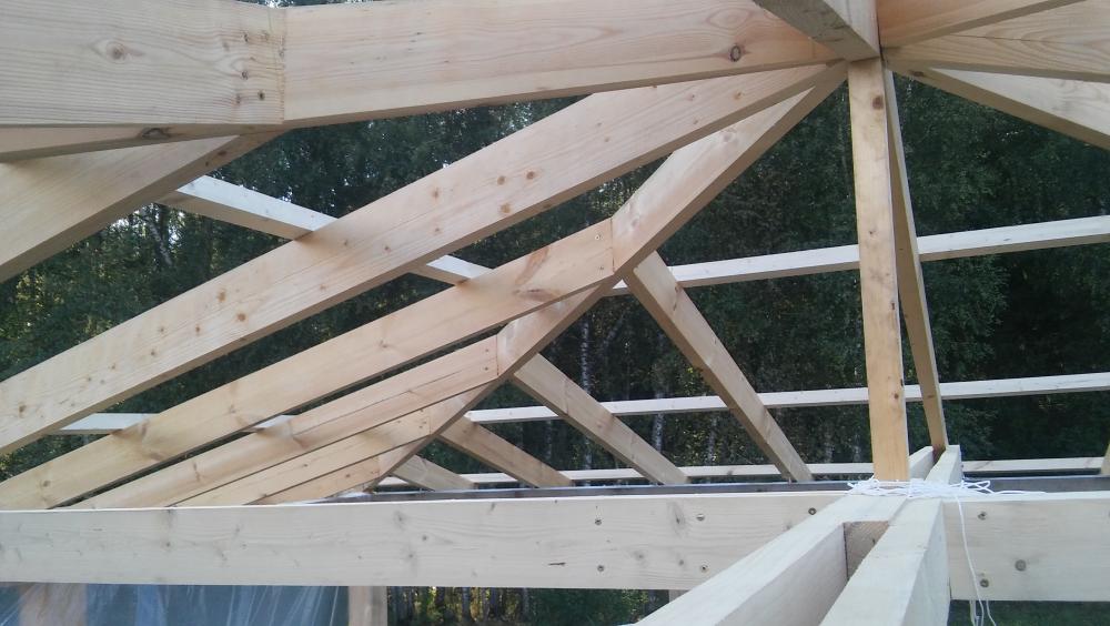

    Стропильная система.
    По задумке, центрального столба не будет.
    Обшил 12ым OSB
    Торец и вынос подбил блокхаусом.
    сейчас все покрыто мягкой черепицей.
    впереди силовой пояс по верху и две основных укосины в угол.
    Вот так я провел этим летом)))
    Габариты 6000х6000х3000 + 1000 подъём крыши. Вынос 500.
    16 свай.

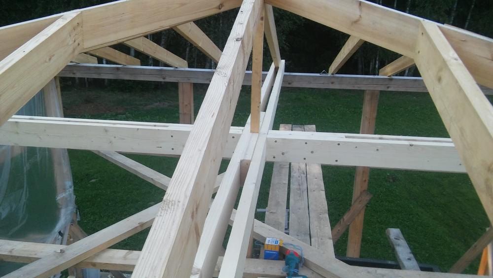

    ну да))) меня уже там тролят))) брус 150 на 150 ... в принципе, поставить печь в середине, утеплить и можно жить)))
    я вот в сомнениях, делать ли диагональные стяжки под стропилами? Поперечные я сделал, а вот с диагональными пока что не решил. Есть мысли? Всё боюсь что крыша зимой сложится)))
    Делай и не раздумывай. В эту зиму на крыше почти метр снега лежал. :yes:
    Там точно 200 килограмм на квадратный метр было.

    Саморезы в стропилке - зло. Кровля шатровая, там на центральный столб основная опора, если нет табуретки, а он скромненький, да еще и на середине балки стоит. Ах да, его же вообще убирать собрались. Укосин каркаса не увидел, что такое дагональные затяжки в шатре для меня загадка. Затяжки, соединяющие противоположные диагональные стропила?

    Могучесть конструкции очень велика - не похожа она на беседку...

    Когда там собирается 15-20 человек ( а сами мы не хилые :Cherna-facepalm: ), то суммарный вес составляет ( вместе с мебелью и закусками) около 3 тонн.
    В основании моего патио брус 150*150 и доска 50*150 в качестве пола. И то мне кажется что это не очень надёжно. :dntknw:  :acute:  :P  :giggly:

    Кстати про саморезы. Всё собрал на конструкционные саморезы толщиной от 3 до 8 мм. Закручивал с пролетарской ненавистью )))

    Именно потому, что с пролетарской ненавистью у саморезов легко отщелкивается головка под нагрузкой на раз. Гвоздевое соединение - правильный монтаж стропилки, при расчетах соединения есть определенные нагрузки на срез, отсюда имеем количество гвоздей в соединении. Минусы болтового соединения - при расчете на место соединения вводят ослабляющий коэффициент 0,8. Минусы гвоздевых пластин - невозможно предсказать соединение, собранное не прессовым методом, а ударным (молотком). Минусы шурупного соединения (такого термина даже не существует) - невозможно предсказать нагрузку на один шуруп, а шуруп без головки не держит соединение ни под каким соусом. Для домохозяек разжевано от конструктора Антона Вебера. Думающим инако (мол беседка, а не дом и т.д.) напомню: на беседку дует тот же ветер и падает тот же снег, что и на дом.
    По полам - если беседка открытая и не утепленная, то в утеплении пола нет смысла. Зашить доской как палубу и делов. Если беседка закрытая, утепленная, с отоплением для эксплуатации в любое время года - утеплять однозначно, закрывать тепловой контур здания.
    не черными же шурупам собирал.
    вот такими:
    http://fischer-marke...wRoCv7gQAvD_BwE
    Спорить не буду.
    Беседку планирую закрывать окнами в пол в одинарное стекло. отопление не думал, может быть гриль или печь для готовки. Использовать круглогодично - но задачи быть там зимой в труселях не стоит. Возможно надо что б *из пола просто не дуло*)))

    Фишка в том, что там, где каленый саморез рвет (а рвет его неожиданно, сам, сколько раз разбирая опалубку после заливки, обнаруживал отсутствие головок), гвоздь пластичен и гнется. Естественно на вытягивание гвоздь тоже рассчитывается. Для себя любимого я бы залез еще раз на верх и продублировал бы еще и гвоздями.
