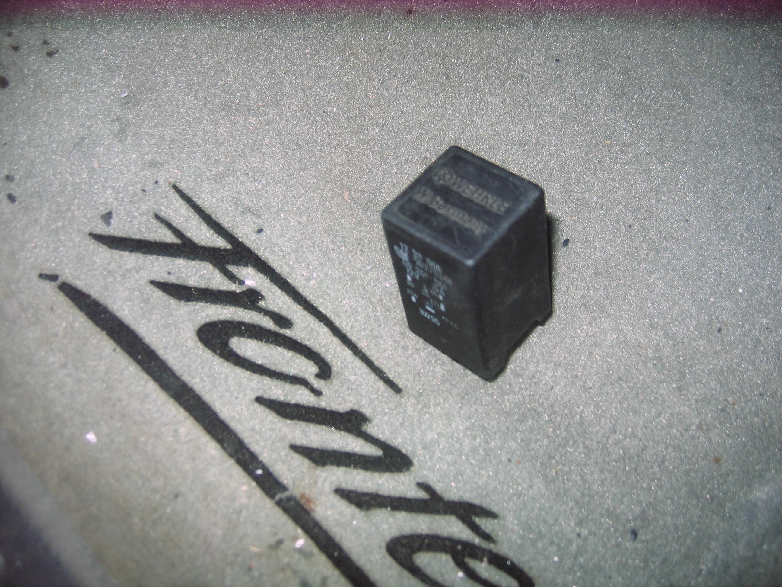

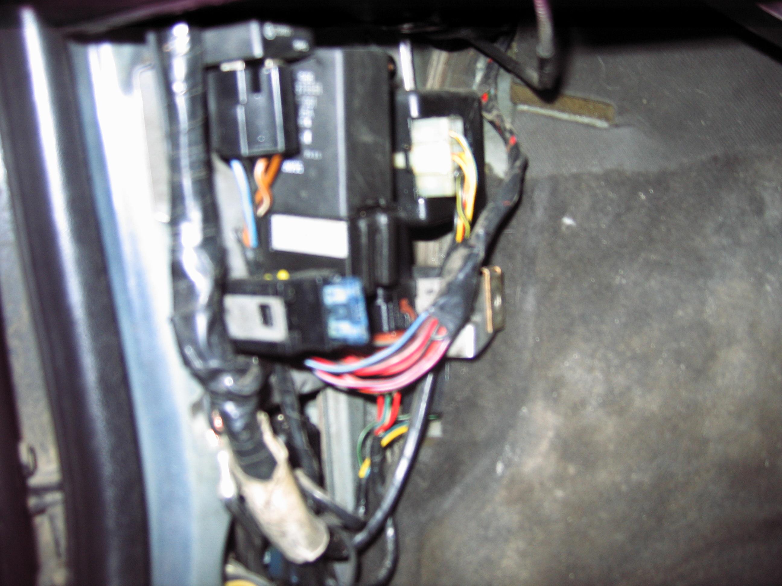

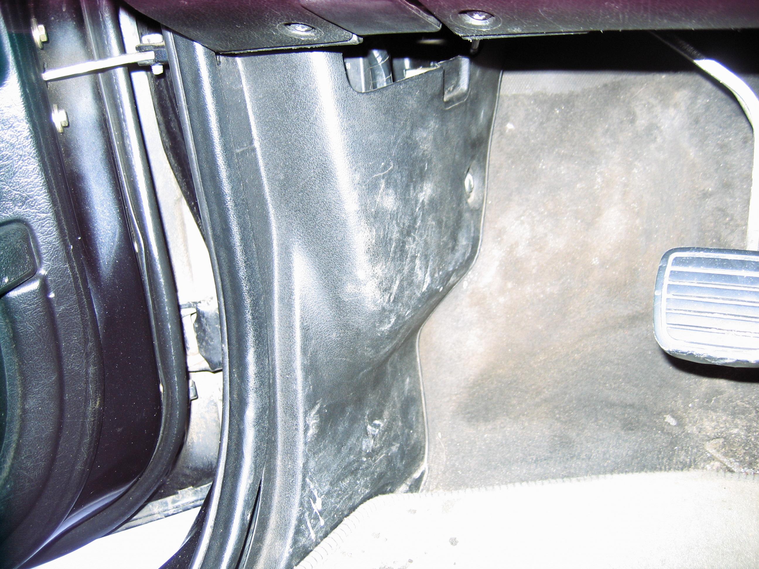

    А не подскажите где располагается реле бензонасоса? гдето вроде читал что рядом с дмрв, там у меня их три....
    #990 Аристарх
    Отправлено 22 июня 2011 - 18:39
    Аристарх
    • 4 317 сообщений
    • AUDI A6
    :blink: :blink: :blink: .... больше сказать нечего.Вот под этой панелью, выглядит вот так. За качество извиняюсь....
