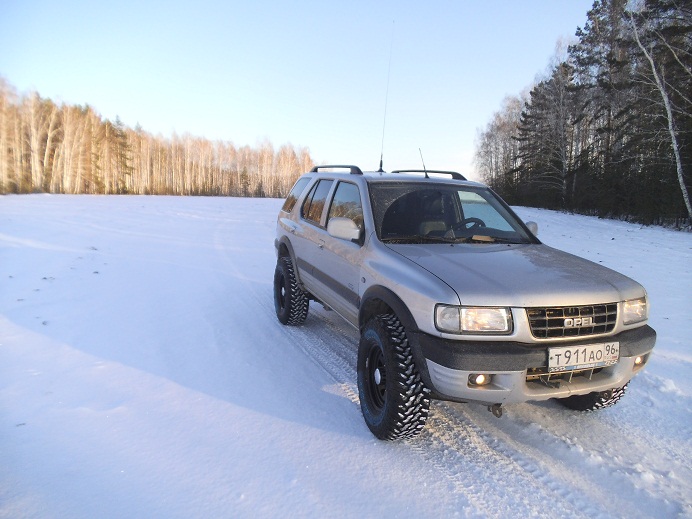

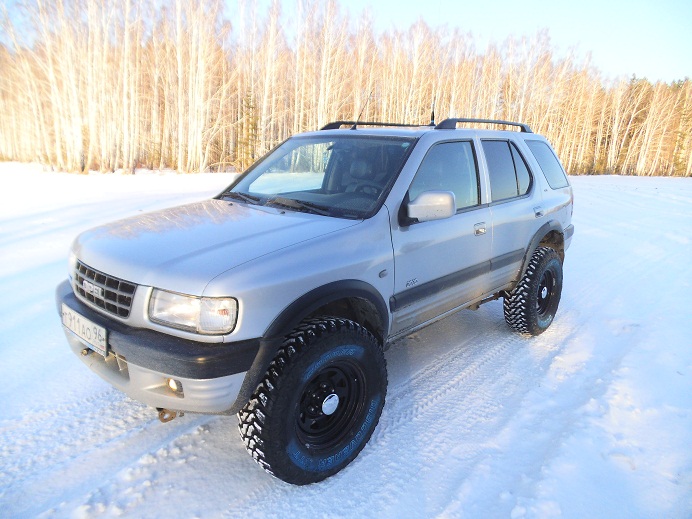

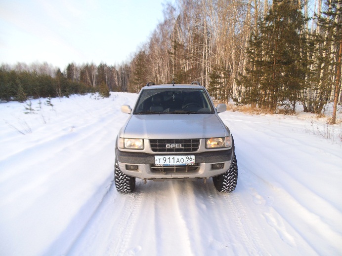

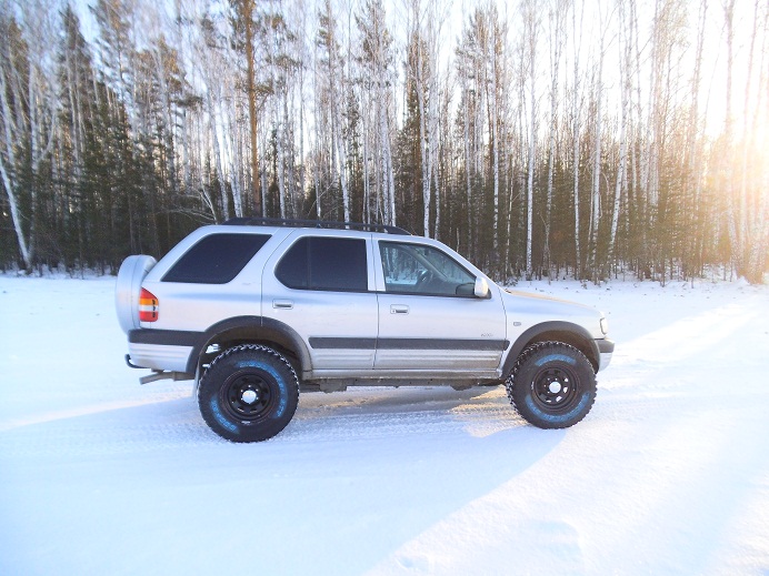

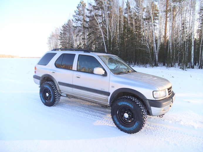

    Хоть колёса и небольшие, но всё же покажусь для поддержания темы. Шины Купер стт New 265.75.16. Диск колесный Off-road-wheels 16х7  ET-0 .Думаю надо ещё торсы крутануть,а то нос слишком низко.
    Когда торсы крутить будешь, сайленты отпусти не забудь.
    А так да, нос опустил, задевает на кочках сто процентов.
    передние крылья резал?

    По фотке кажется резаные. У меня 265 70 16 без подрезки цепляли в поворотах даже при накрученных торсах.
    С нулевым вылетом пришлось резать.
