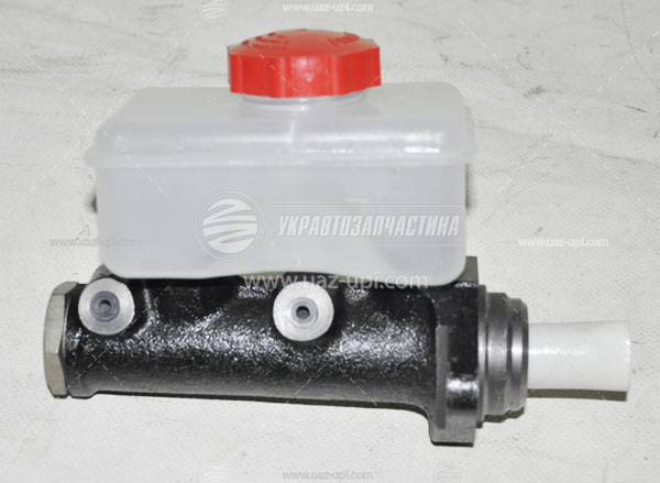

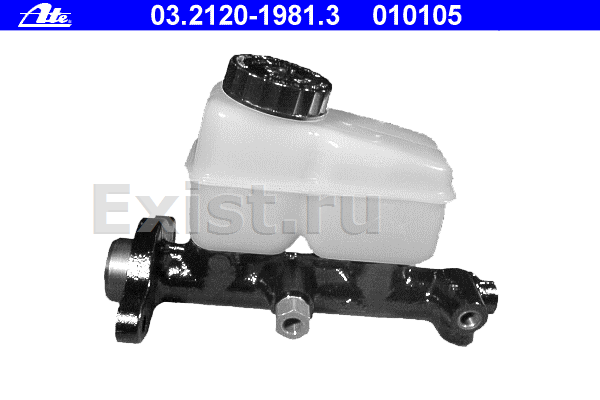

    Заказал главный тормозной цилиндр LPR1817, а он длиньше чем мой и бачёк не подходит. Кто подскажет номер бачка. Нужен как на левом фото, а мой бачёк круглый,как на правом, и штуцера у него ближе друг к другу.

    Сомневаюсь что отдельно бачек найдешь,попробуй от волги похож или других авто.http://uaz-upi.com/image/59189.JPG

    На левом фото в Экзисте бьётся как Фронтеровский, мне привозили такой, но не подошёл. Бачок со своего ставится. С бачками, по-моему, сейчас ГТЦ не идут :хлеб и масло отдельно, хотя позиционируют как бутерброд :-)

    Наш LPR 1702 как на правом фото.У меня такой и стоял,бачек от исузовского родного.

    С ГТЦ - это ошибка во всех каталогах, я также на это попадался. Лучше не подбирать никаких бачков,
    а вернуть этот ГТЦ обратно и заказать правильный.

    Вернуть не получится

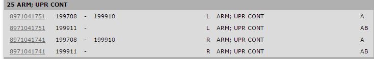

    Подскажите, пожалуйста, насчет каталога http://catalog.a-zap.ru/
    Я правильно понимаю что второй столбец, например 199911 - означает диапазон выпуска автомобиля? т.е. от ноября 1999 года? далее L - левый, R - правый

    Да, указаны года, указано место расположения (левый-правый), и последняя буква- куда ставилась (сверху пояснение по типу двигателя или трансмиссии).

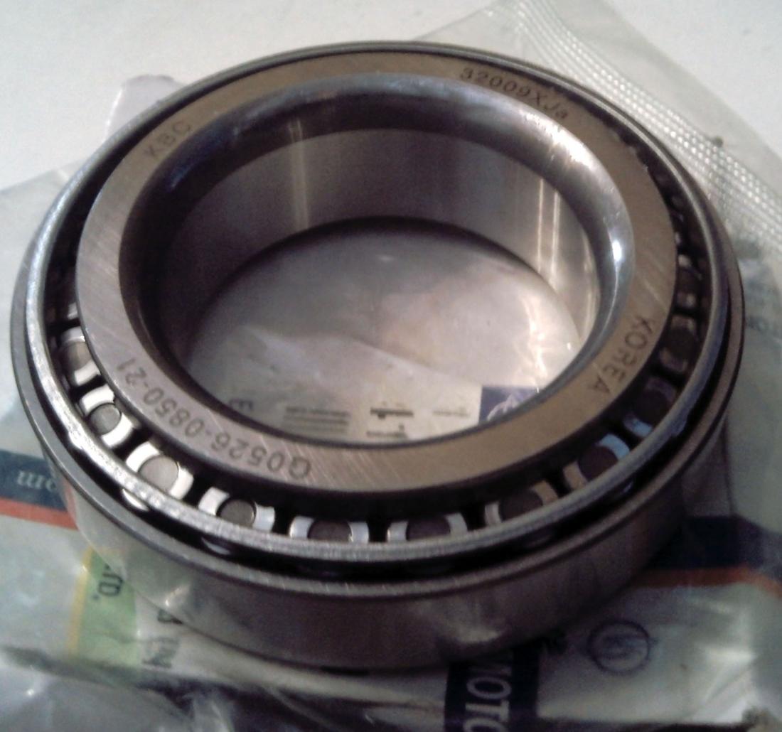

    Скажите хватит ли данной галтели для посадки внутреннего подшипника передней ступицы?

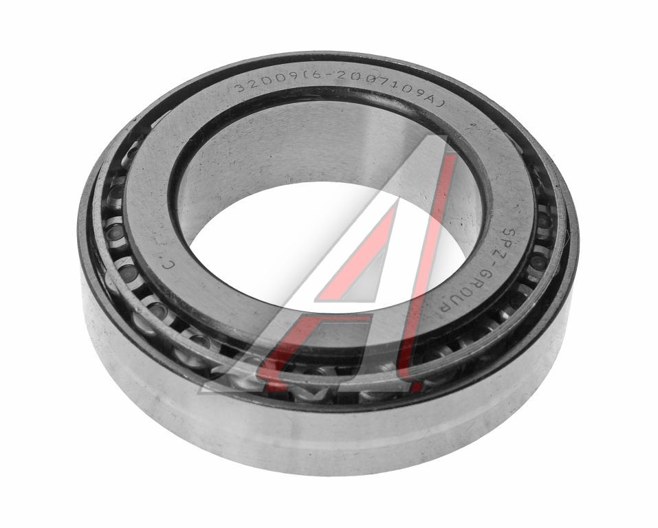

    Нет. Фаска мала для штатной посадки.
    Вот такая должна быть
    Марка подшипника другая - с буквой А

    я шайбочку подкладываю 1 мм

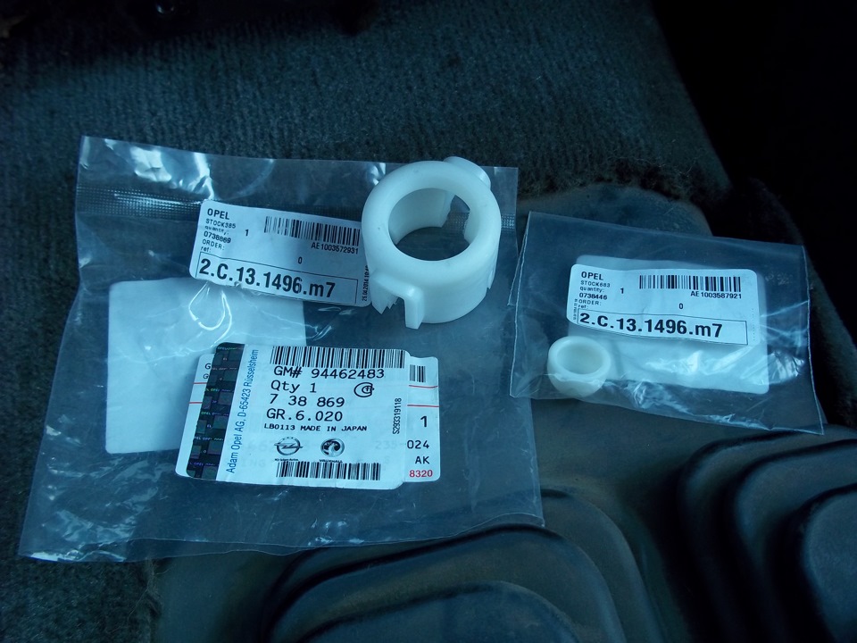

    А может подскажете номер Исудзовский пластикого стаканчика кулисы рычага переключения передач?оригинал под таким номером Опель (GM) 0738869,0738870.
