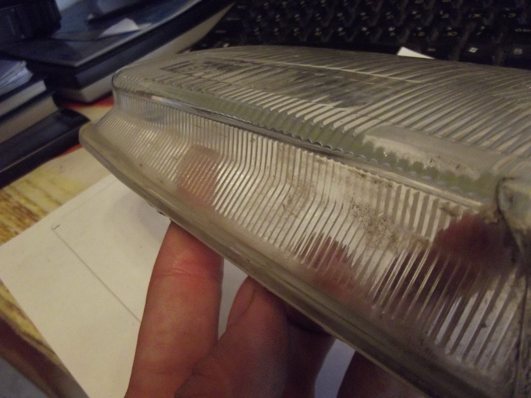

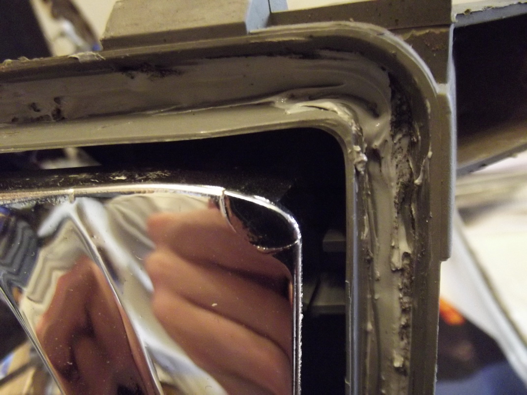

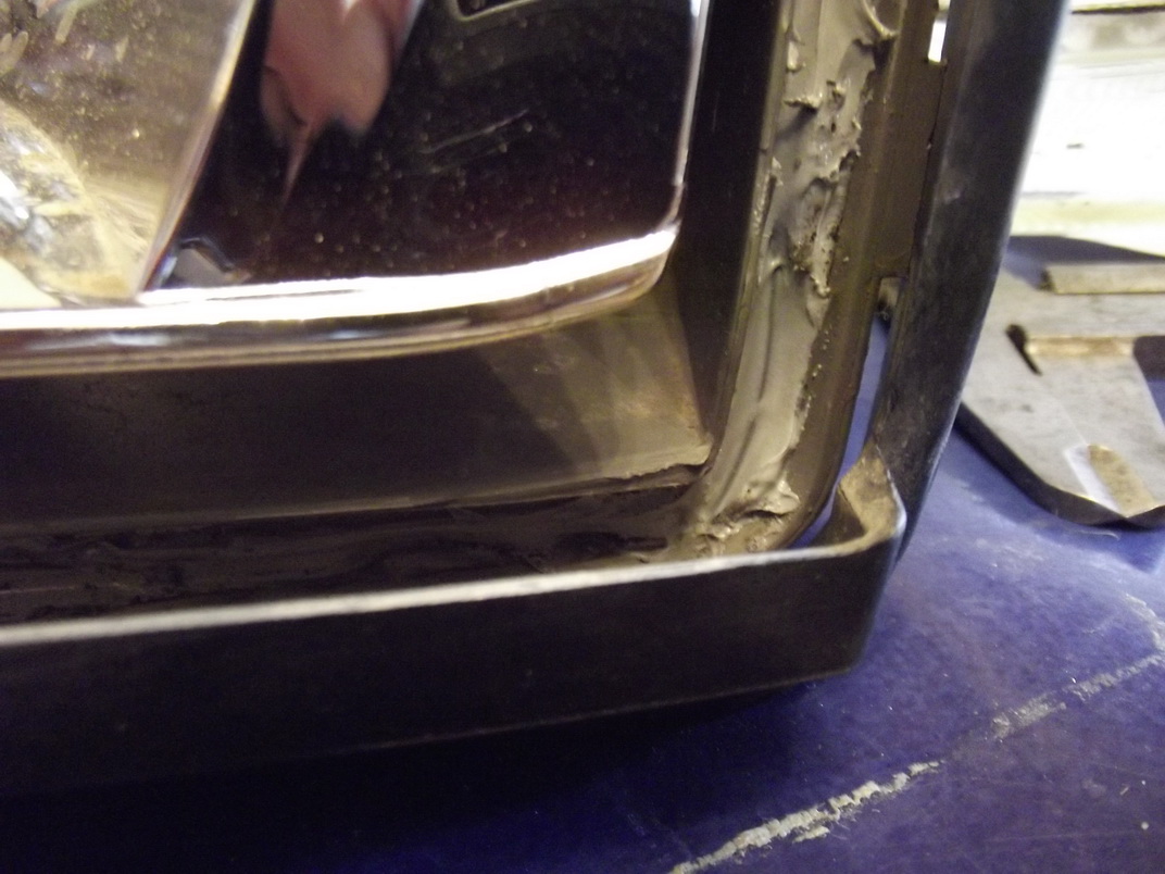

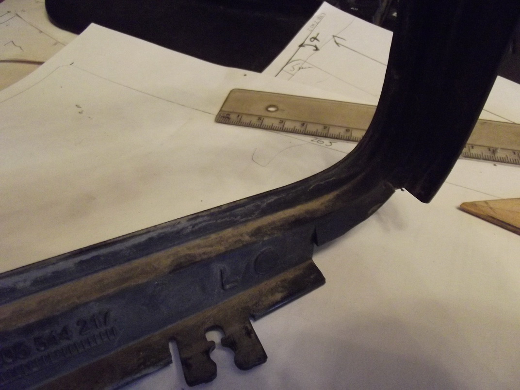

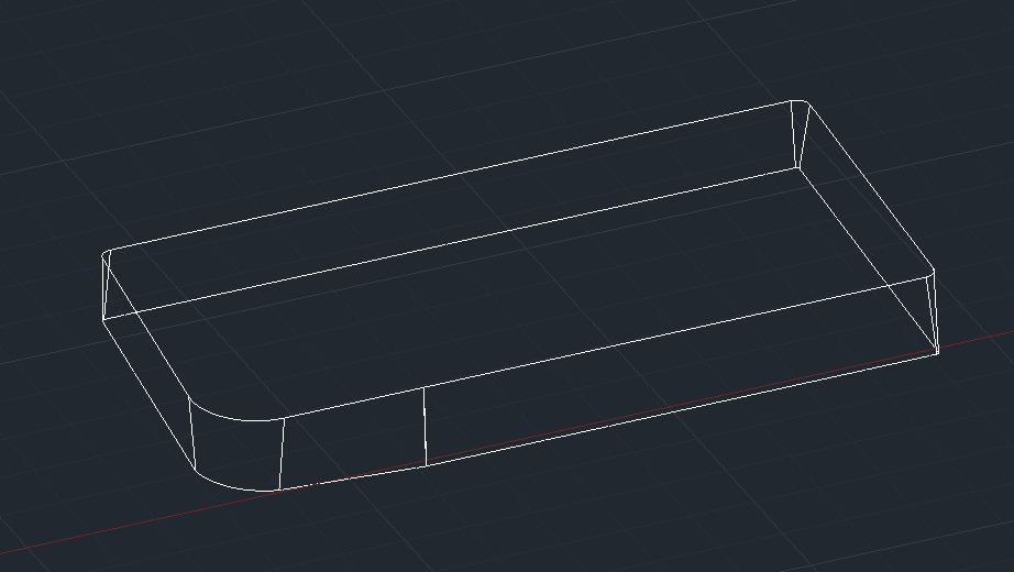

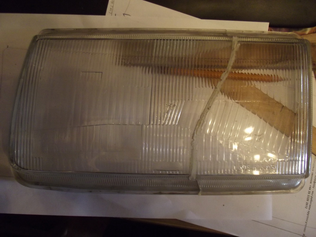

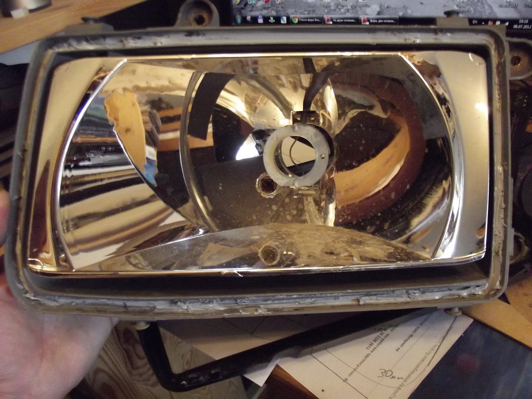

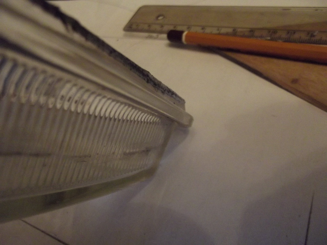

    Вот, выкладываю фото разобранной фары от ОФБ.Для общего развития, да и может кто-то поможет советом.Еще раз: хочу сделать трехмерную модель болванки, затем напечатать ее на трехмерном принтере.Как сделать это правильно? Волнует место соединения стекла с корпусом фары.Дальше картинки.Вот для начала фара и стекло по отдельности:стекло_фары.JPG фара_без_стекла.JPG Вот стекло в подробностях - видно юбку, которой оно ложится на корпус фары.видно_юбку.JPG Вот место для юбки - герметик в углублении, туда заходит стекло, а юбка опирается на наружную кромку пластика.место_для_герметика.JPG Думаю, что можно сажать стекло без юбки, добавив побольше герметика. В застывшем состоянии он довольно твердый, не думаю, что будет что-то болтаться.Также волнует сечение стекла по дороге от рамки фары до корпуса. Там довольно не очевидная кромка, разная с разных сторон.другой_скос_кромки.JPG Вот рамка, которая плотно прилегает к стеклу фары со всеми его изворотами и изгибами. Думаю, это не так важно, можно проще сделать стекло.рамка_изнутри.JPG Главное с эстетической точки зрения - попасть в рамку.С конструктивной - попасть в углубление с герметиком на корпусе.Идея - сделать цилиндр, одно основание которого повторяет контур места под герметик, другое основание - контур рамки. Из всех размеров вычесть 2 миллиметра на толщину стекла. Если что - рамку можно немного подрезать, так что лучше больше. Места для герметика много, там углубление от 10 до 5 миллиметров в ширину.Вот рамка на корпусе фары.рамка_на_корпусе.JPG Надеюсь, изложил более-менее понятно. Сейчас выложу примерный-примерный чертеж болванки.Ну вот примерно такая болванка.чертеж..JPG Надо только скруглить как-нибудь переднюю кромку (та, что на картинке сверху, будет лицевой - то есть, стекло формуется по ней).Либо постараться сделать выпуклую, как на родном стекле, либо попроще..:) Просто я не очень представляю, как измерить скругление на оригинальном стекле... Могу только примерно оценить, на какую высоту выступает центральная часть, и сделать плавный переход, наверное..Жду критики, предложений, вопросов..А пока - завтра вечера мудренее.:)
    Интересно, вот вся эта история с чем связанна? Какая в итоге у тебя цель поставлена? Мы то хотим би-ксенон воткнуть, а ты?
    Я вот тоже.:)Стекло треснуло - раз, света мало - два.Хочу сделать прозрачное (не рифленое) стекло фары, затем поставить линзы.
