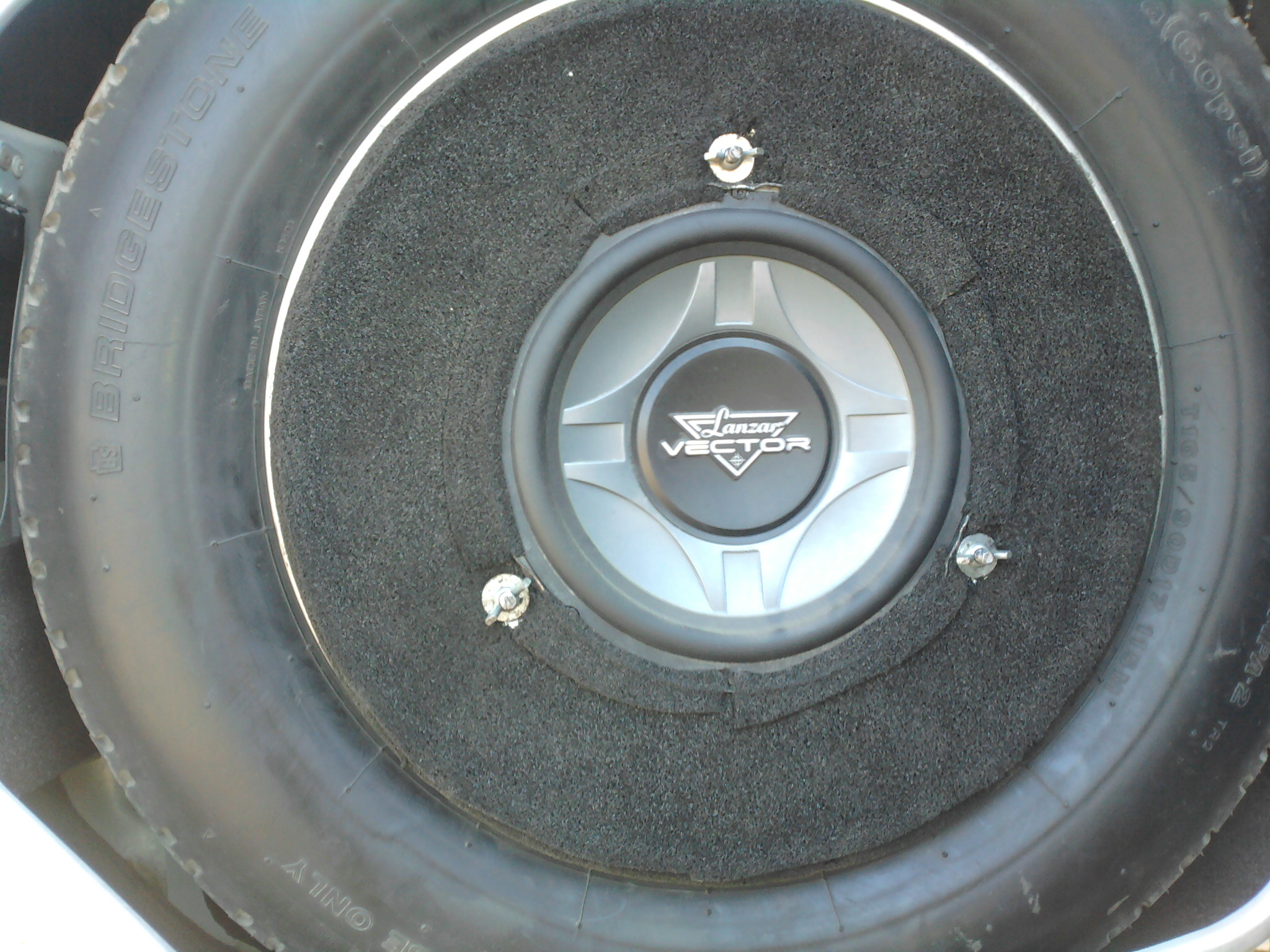

    С ночёвкой понятно, но хоть кто-нибудь в Новосибирске ставил Сабвуфер в месте, где запаска?
    #1058 denis.k73727
    Отправлено 16 июля 2013 - 08:25
    denis.k73727
    • 45 сообщений
    • ISUZU VehiCross 1997 (made in japan)
    Думаю нет смысла заморачиваться. Качества не получится. А ради того чтобы был, кавырять интерьер...зачем?
    #1059 Err_777
    Отправлено 16 июля 2013 - 09:12
    Err_777
    • 668 сообщений
    • VehiCross 3,5 ExPANDA
    У меня там саб стоит, но ставил прежний хозяин.
    #1060 ivu-aku@yandex.ru
    Отправлено 21 августа 2013 - 14:33
    ivu-aku@yandex.ru
    • 103 сообщений
    • ISUZU VECHICROSS (1998 г.в.); T.CARINA ED (1994 г.в., 2.0), внутренний рынок Японии
