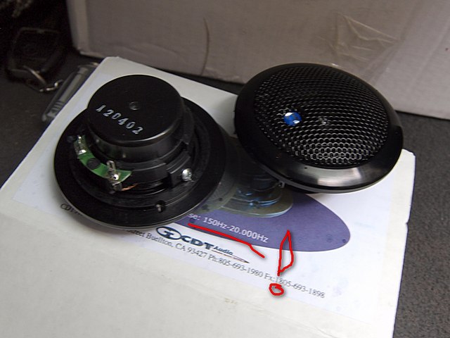

    хвастаюсь! :P Пришли! :rolleyes: Ну разве они не няшки?!
    а что за зверь?

    средне-высоко-частотник 2"
    http://www.cdtaudio....fers/es02bl.htm
    1 pr 2” hybrid mid/tweeter driver
    Diameter: 2” (52mm)
    Frequency response: 150Hz-20.000HzИзображение
    Sensitivity: 86dB
    Power handling w/xover: 100W-150Watt HP
    Magnet: Neodymium
    Voice coil: 1.0” (25mm)
    Surround: Rubber
    Frame: Cast aluminum
    Cone: Fabric/paper carbon reinforced
    Impedance: 4 Ohm
    Cone surround: rubber
    Mounting depth: 1.26” (32mm)
    Так вот к штатным
    ободок еще снимается :rolleyes:
    или так?...

    Характеристики многообещающие ;)
    петь будут в поканалке?
    ставить будешь сам?

    Ну да, а чего там ставить. Да без поканалки их не подключить никак

    Ставить будешь по чулочно-носочной технологии? на офб передние стойки сделаны из интересной пластмассы, посему пока эксперементировал - столкнулся с некоторыми нюансами.

    вобще лень заморачиваться с носками, думаю воткнуть заместо штатных и все.... ну прослушать надо сначала, вдруг захочется в стойки... Там же им еще объема подовай со стакан где-то... хотя, думаю можно объема им не давать, просто зарезать их повыше, ну Гц на 250 и все.
