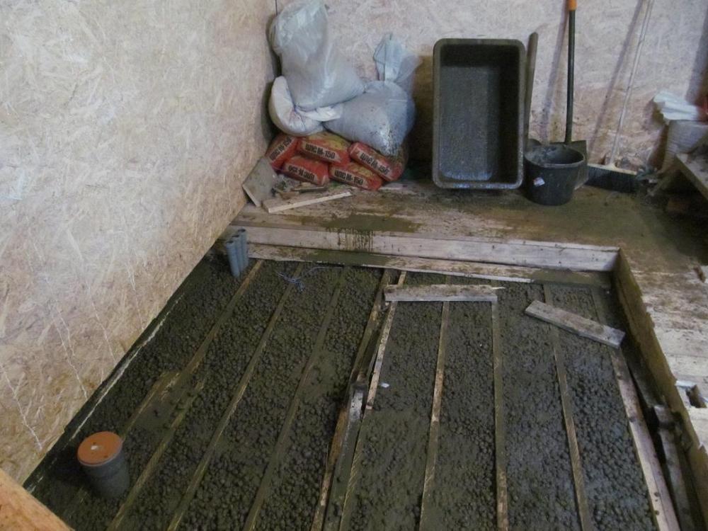

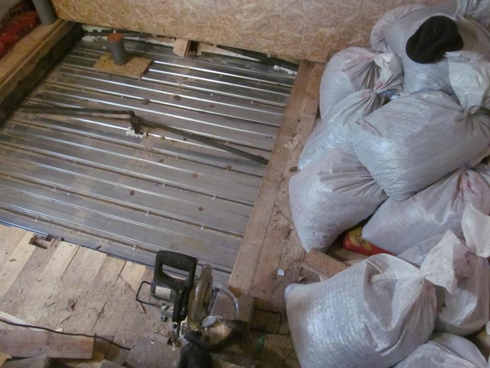

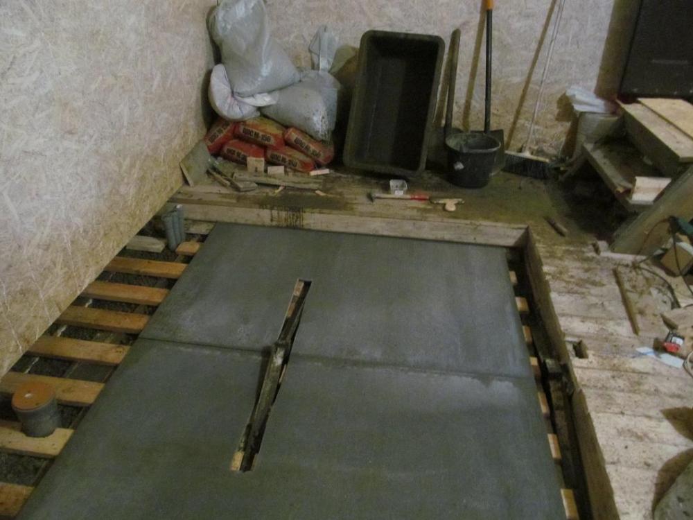

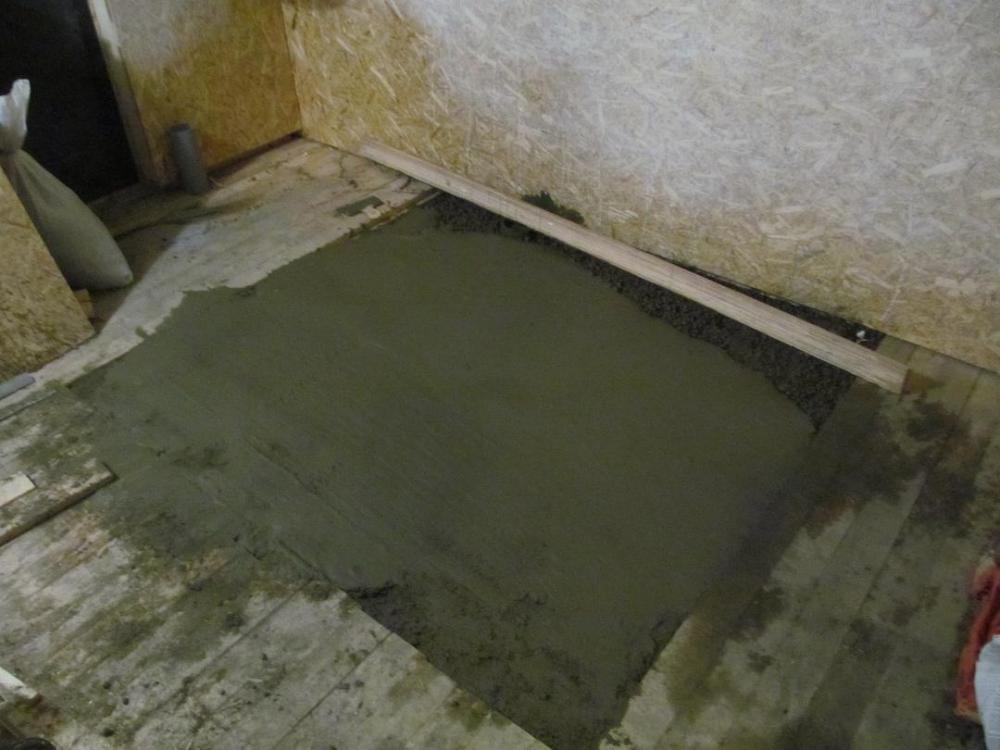

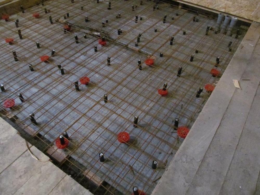

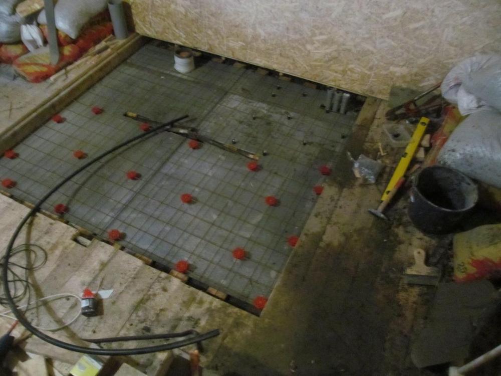

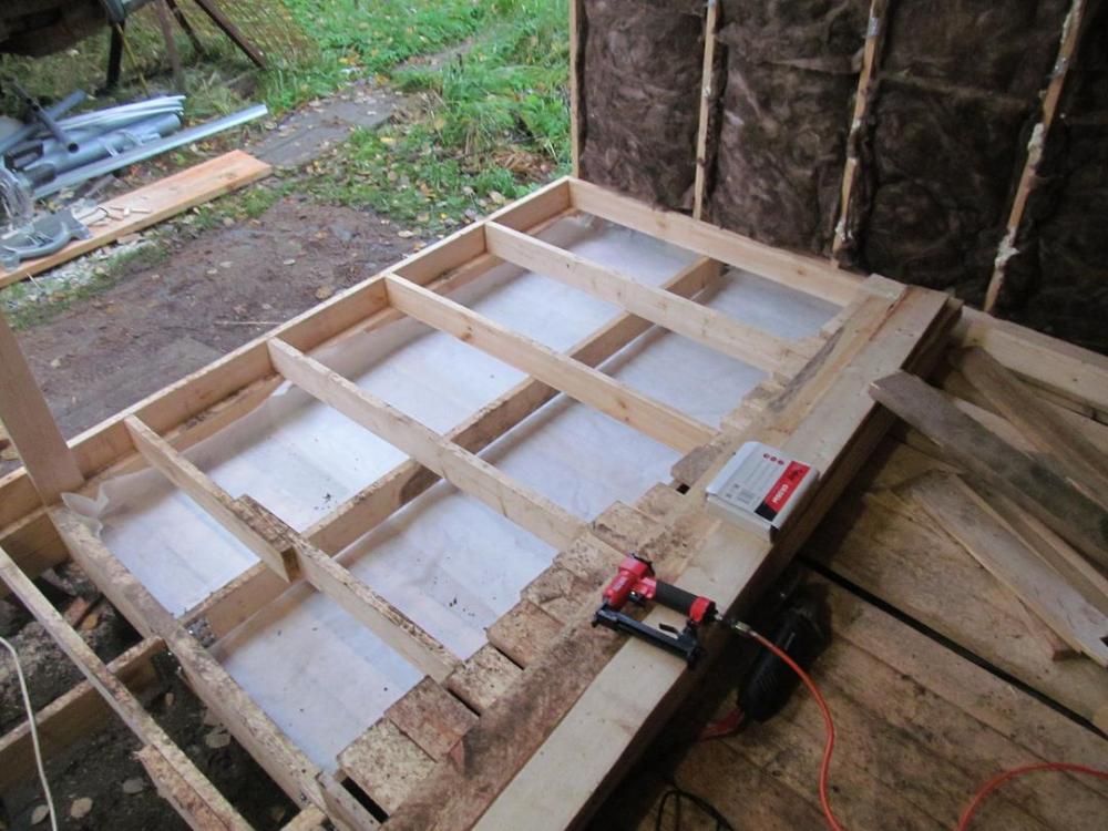

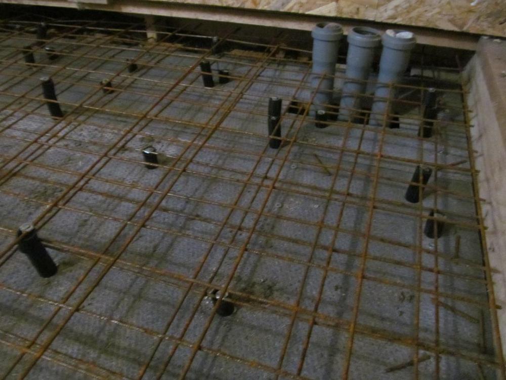

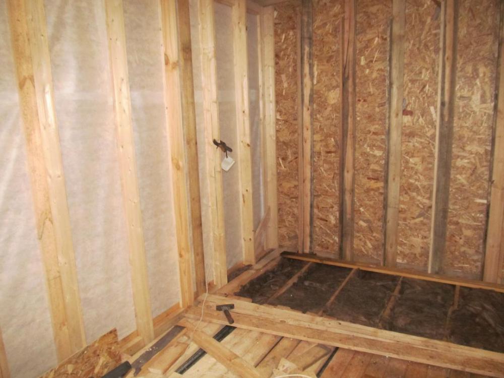

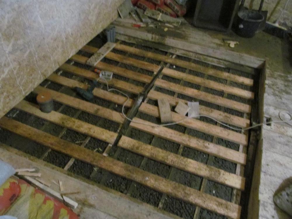

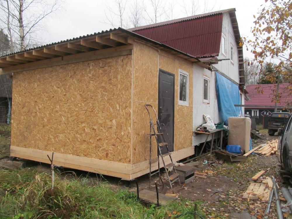

    строю помещение для котельной
    построил. 4,5 х  3,3...2,5 высота.

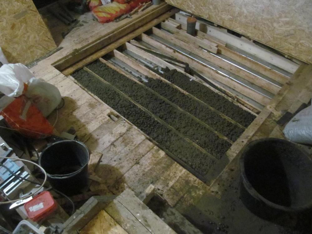

    посередине 2х2 залита плита под  котёл
    DmnvxxOSBKA.jpg IMG_2936.jpg IMG_2961.jpg IMG_2963.jpg IMG_2969.jpg IMG_2979.jpg IMG_2983.jpg IMG_2987.jpg IMG_2991.jpg
    плита облегчённая керамзит и цпс.

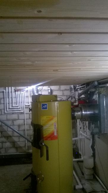

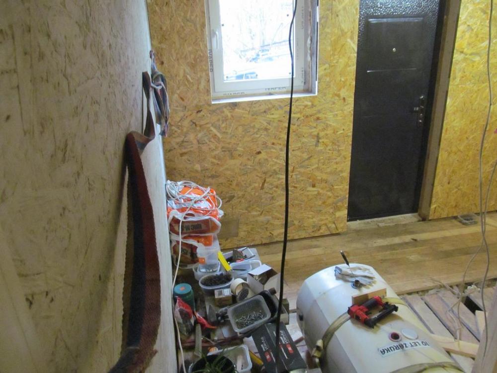

    котёл будет длительного горения.стропува 8 у(вот такой)
    #1069 КрасноСолнышко

    • Андрей
    Андрей что за инструмент со шлангом ? Молоток ?
    #1070 andira2002
    Отправлено 14 ноября 2018 - 20:48
    • 10 635 сообщений
    пневмо молоток.гвозди до 50 мм,скобы до 40 мм.скорость работы сильно увеличивает,особенно при отделки.

    Понятно. Так и подумал. А кател на чем работает ?
    Стропува 8 у универсальная версия.
    Дрова брикеты пилеты уголь.
