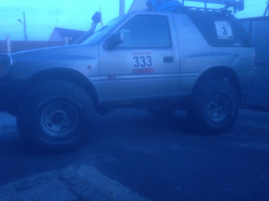

    Вот мой танк! Колесья 32/11,5/R15 на дисках с ЕТ -253921302s-960.jpg

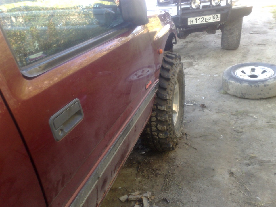

    attachicon.gifDSC02436.JPG attachicon.gifDSC02435.JPG attachicon.gifDSC02438.JPG attachicon.gifDSC024331.JPG Добавлю маленький отчетец по результатам первой проверки в действии: резина показала себя просто отлично, там где я прошел даже не травясь просто тупо нажав на газ ) Кукурузер на 32 MUD сел по самые помидоры ) и лебедился потом 0,5 часа, а стоковые УАЗЫ таскали друг друга ) правда на дерьмовой резине. УРА товарищи )) на 33 МUD KM2 Фронтера наконец перестала застревать в первой же луже )) поэтому всем рекомендую... хотя конечно динамика упала ) но ее как таковой и не было ))

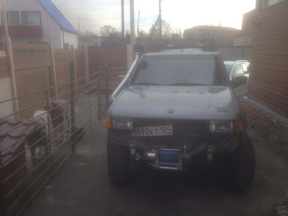

    Теперь на 35

    У вас там туманы и испарения от болот? Ничего ж не видно..

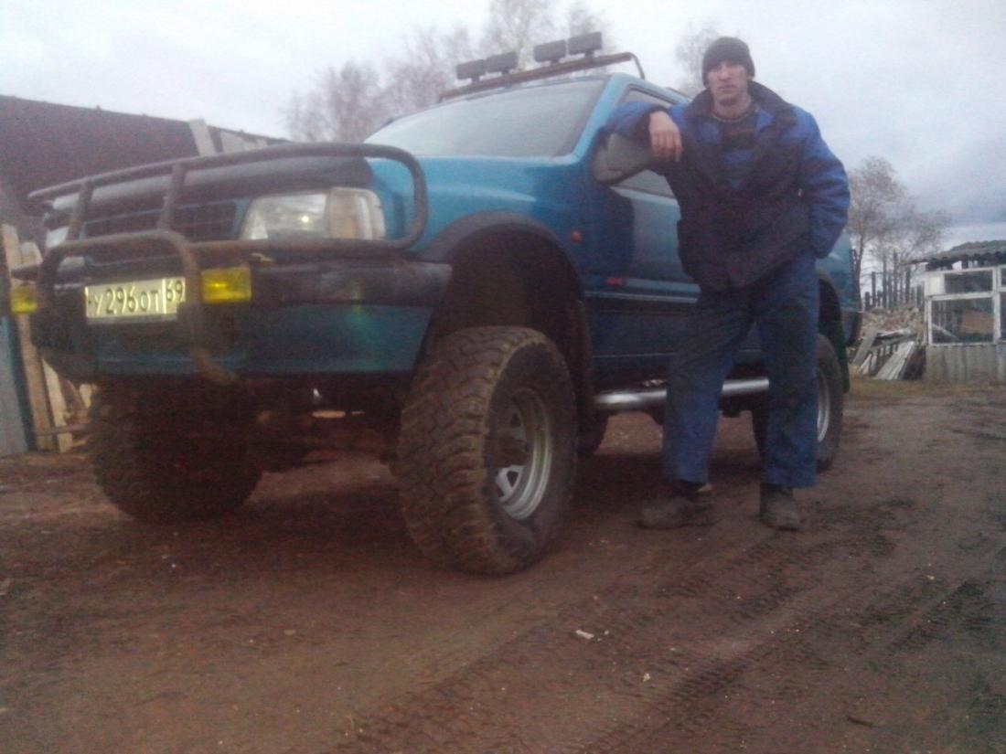

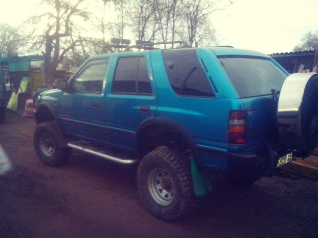

    1.jpg 2.jpg 3.jpg 4.jpg Наткнулся в одной группе в контакте.

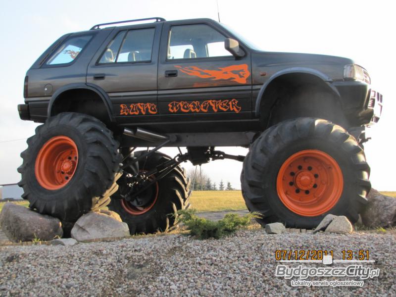

    bydgoszcz-czesci-do-aut-terenoych-6jQ5NjA3OD_o.jpg DSC00305.jpg DSC00307.jpg Ох уж эти американцы...

    первое фото- Польша разборка-для привлечения клиентов

    А на последней что-то приводов не видать, походу оно недопривод.
