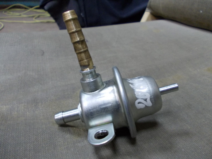

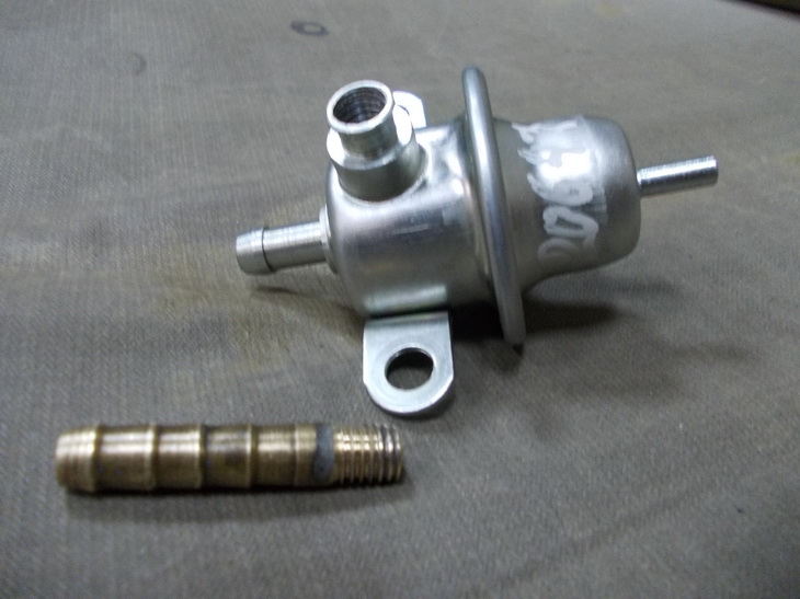

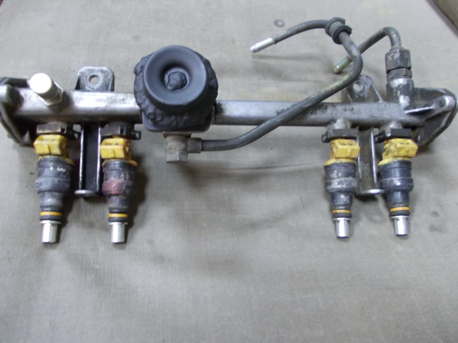

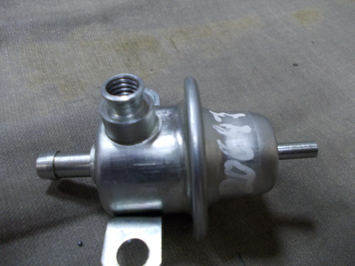

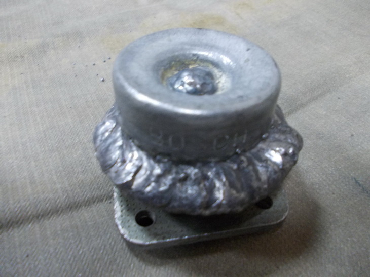

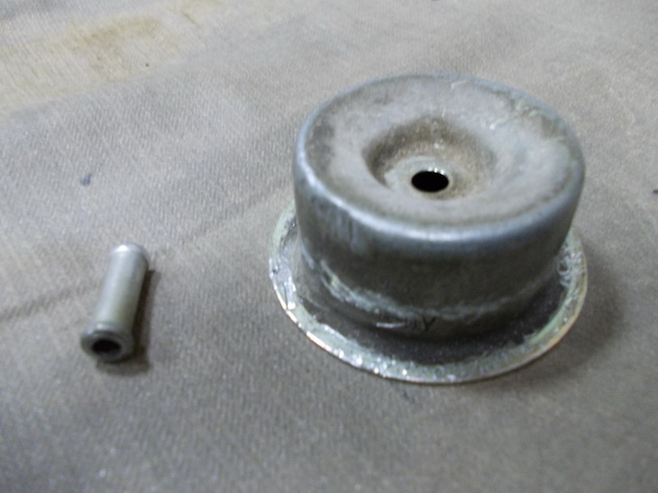

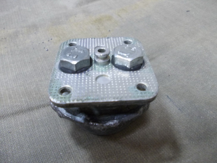

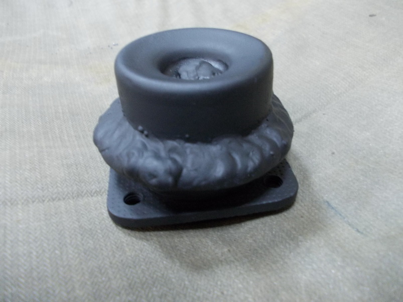

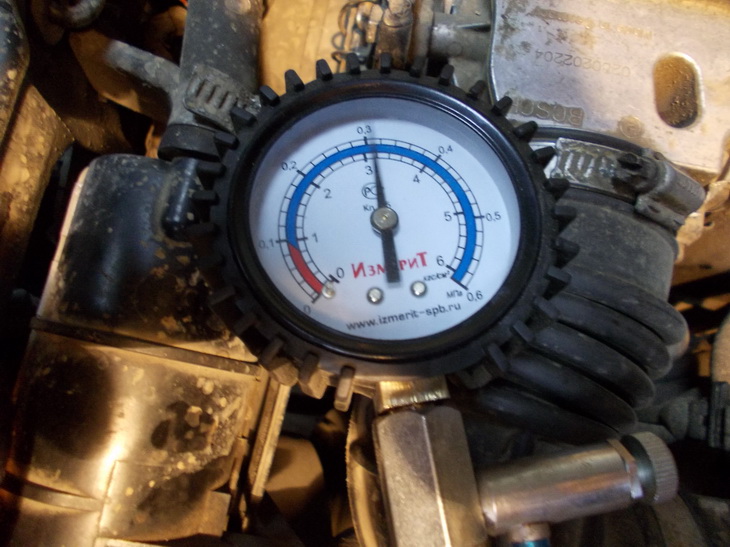

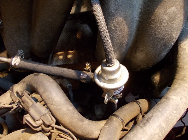

					Серёга, вот смотри

Тёма, что изобретал то? У меня же рампа есть со всеми приблудами.

Миша, изобретал я это еще в прошлом году. Это для Серёги,у него топливомер тоже далеко за 3 бара показывает,вот и решили переделать дорогой и труднодоступный девайс в более дешёвый и быстрозаменяемый!!!
