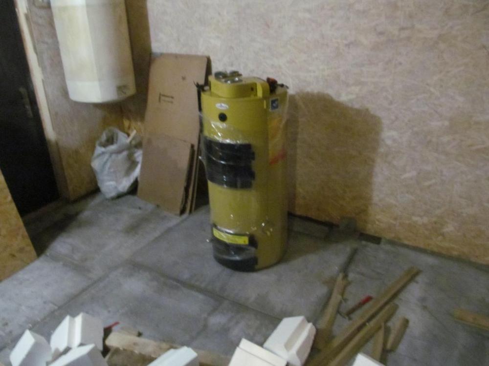

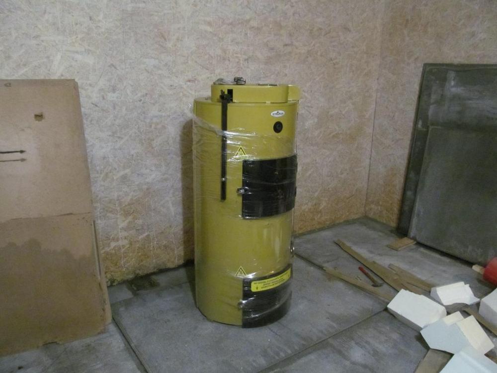

    вот такой вот у меня красавец..
    котёл длительного горения.
    в идеале на угле до 5 суток горения.
    на очереди дымоход.

    И скока квт? На какую площадь хватит?

    на 8 квт универсальный..дрова,брикеты,пилеты,уголь.
    у меня 130 метров,должно хватить...
    утепляюсь ООООООчень хорошо.

    А топка там какой величины?
    Дрова надо мельчить на кубики? :giggly:

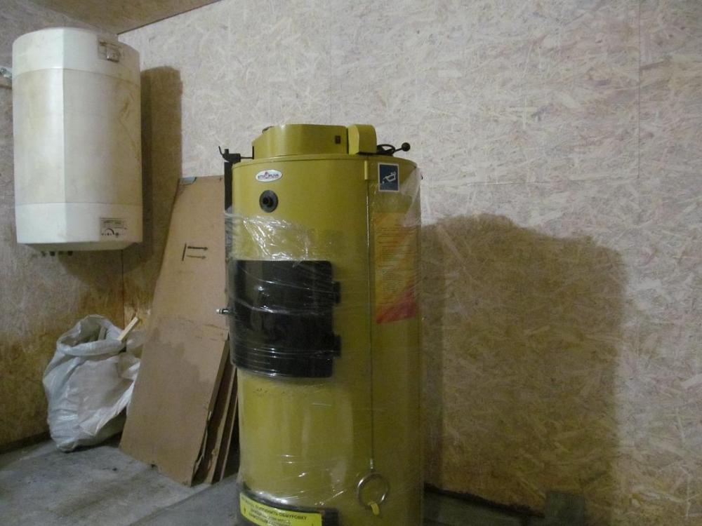

    30-35 см.наверно,не мерил.можно и уголь засыпать..
    А по фоткам и не скажешь, что в твоем замке 130 квадратов :jaw:
    9/11 первый этаж..минус 12 метров веранда.6\9 второй этаж..плюс котельная 3\4
    Сегодня санузел утеплил..скоро ванная заработает..
    С понедельника начну котёл монтировать.

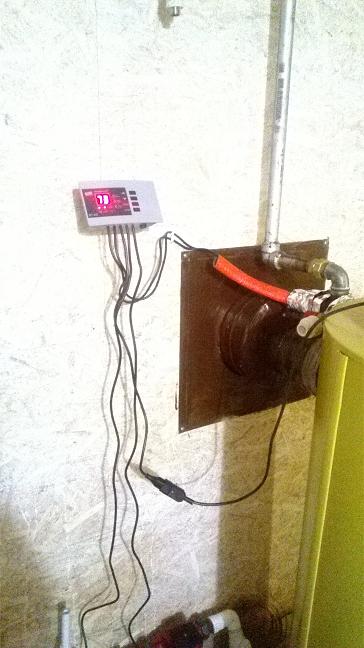

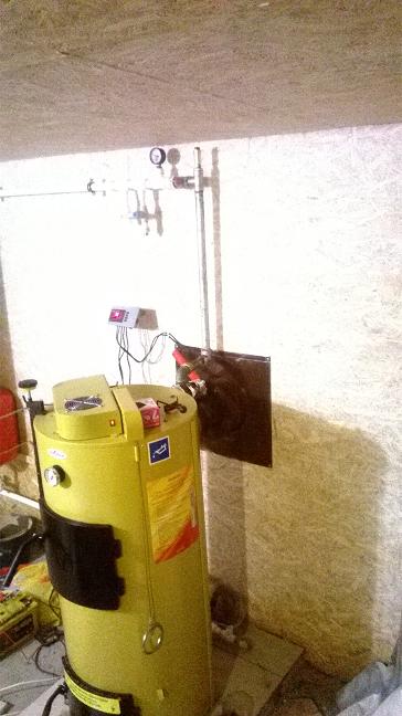

    поставил,сделал дымоход,объвязал и соединил со штатной системой
    отопления.
    затопил.
    вышел на режим за час.
    ещё час подстраивал.
    держит на выходе 74 градуса..+-..1-2 градуса.
    управляется автоматикой для котлов .
    изменением производительностью вентилятора.
    работает пол дня ,полёт нормальный.
    на батареях термоголовы.
    уехал в город.
    оставил работать самостоятельно.

    приехал ночью котёл прогорел,
    работал больше суток. в доме тепло.
    загрузил заново. в 3 ночи вышел на режим.
    утром в 10 в котле + 63.
    поднял до 71 г. тепло..

    ну что сказать...прошло 36 часов,котёл горит..
    в доме тепло..
    посмотрим как будут гореть дрова и уголь..
    дача становится местом отдыха и зимой тоже..
