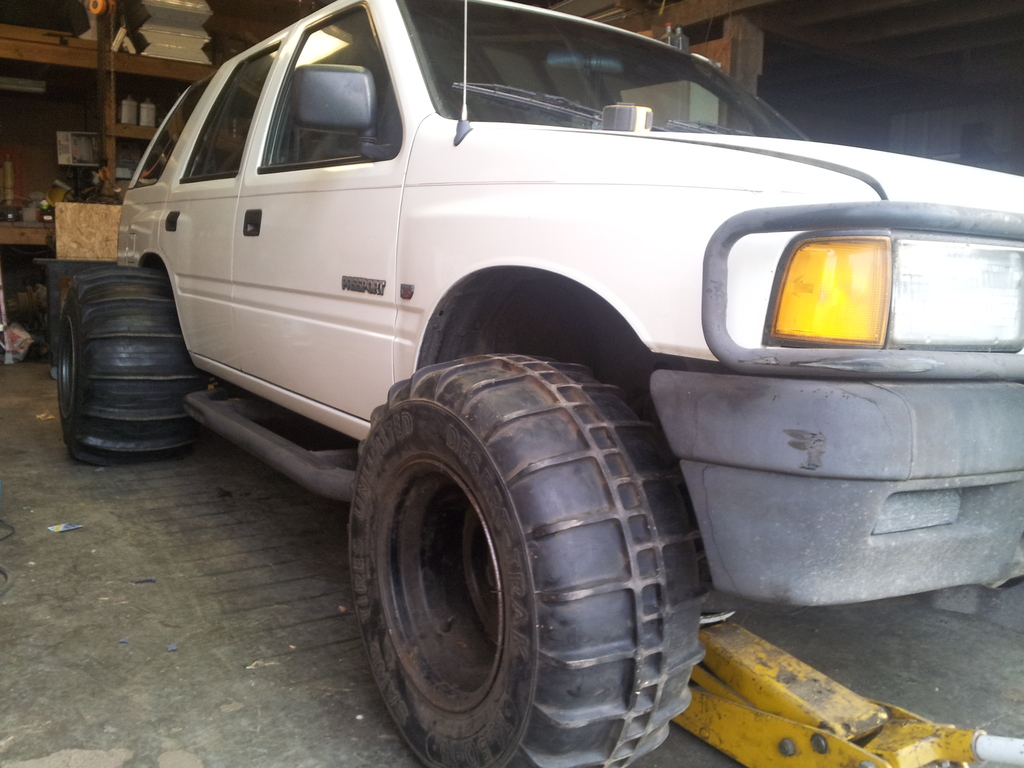

    чудят ребята...
    #1082 VladTr
    Отправлено 28 августа 2015 - 02:05
    чудят ребята...
    И как поворачивает?

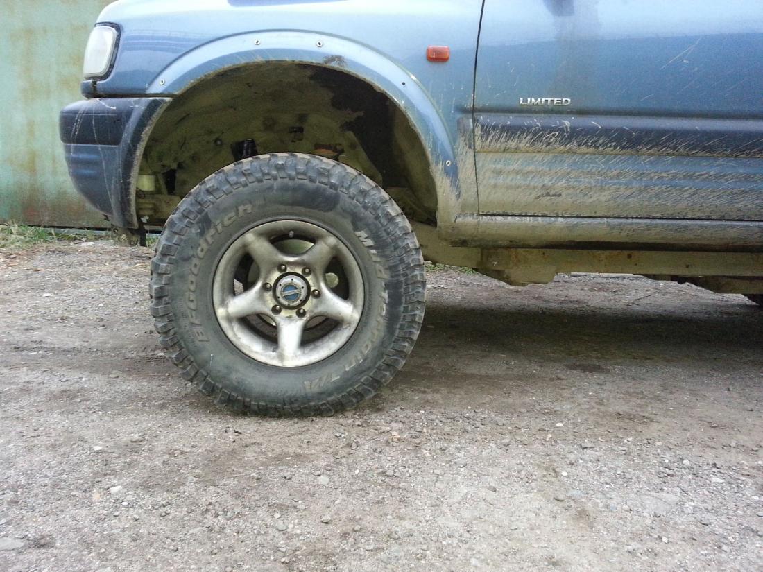

    Проверка на практике показала, что с вылетом -25 колеса 31 дюйм цепляют за арки даже при боди-лифте 5 см и накрученных торсионах. Придется резать арки.. :(

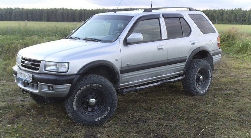

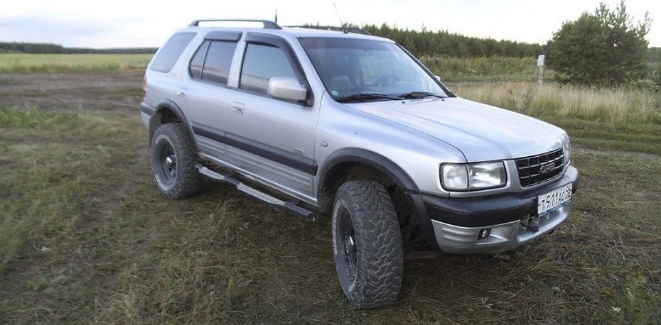

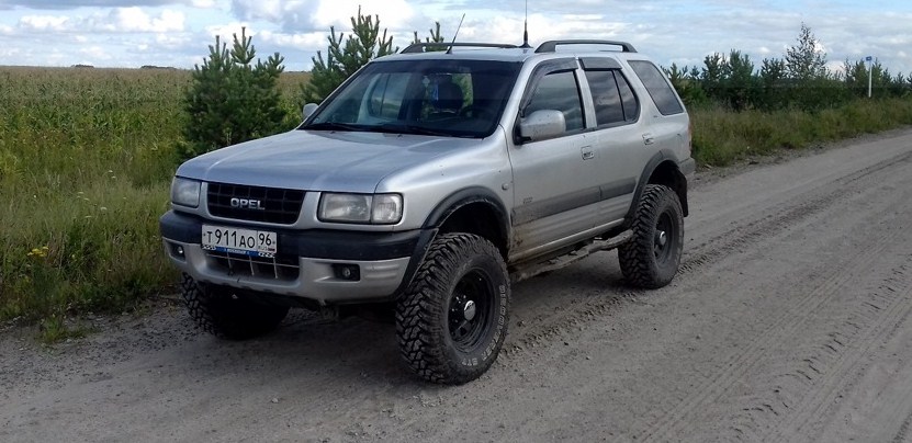

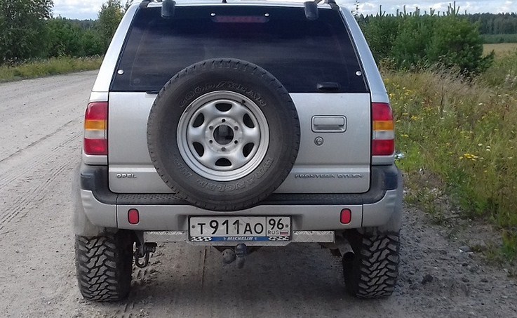

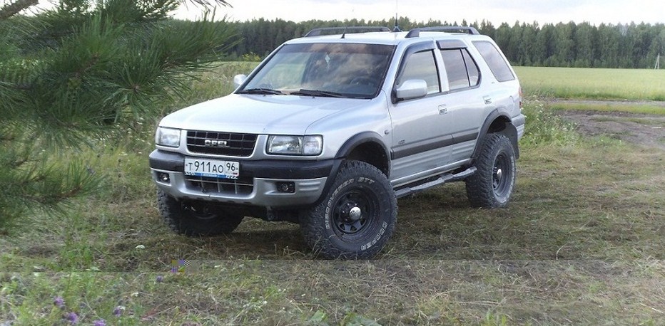

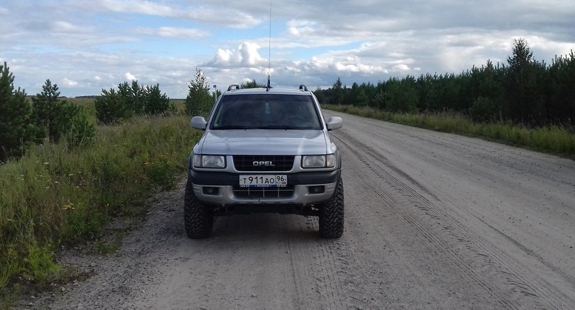

    Щасс как то так выгляжу.Но не давно ещё приподнял .265.75.16.Диски нулевой вылет. Screenshot_5.jpg Screenshot_1.jpg Screenshot_2.jpg Screenshot_4.jpg Screenshot_6.jpg Screenshot_3.jpg

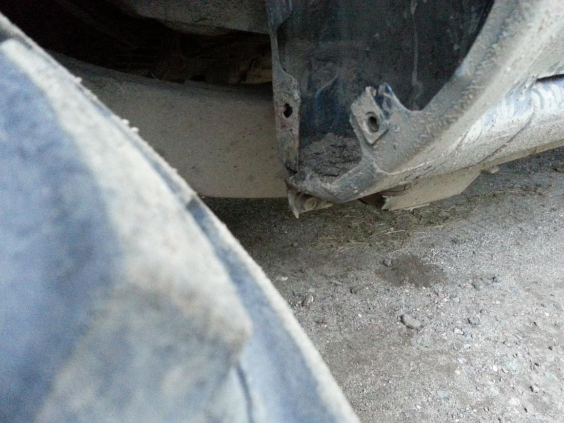

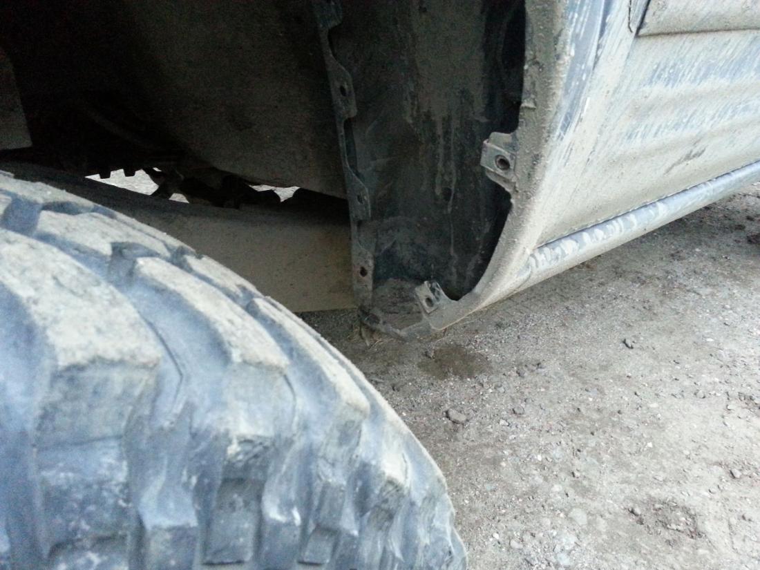

    сделал фотки колеса и крыла, торсионы перекручены, буду немного опускать, но тогда колеса будут еще сильнее цепляться. готовлю болгарку... :)

    #1093 boloto
    Кувалдочку не забудь приготовить.Внутри то не получится вырезать.Я просто железо большими плоскогубцами подогнул и кувалдочкой с тяжёлой проставкой загнул.

    а почему внутри не получился вырезать? болгаркой без кожуха с маленьким диском вполне можно подлезть

    Ну у меня не получилось.Можно ещё просто загнуть,и будет место куда брызговик и подкрылок крепить.А всё вырежешь,не к чему будет цепляться.

    Тогда надо надрезать лепестками и загибать,а то целиком тоже не загнуть,рёбра будут.Имею ввиду наружную часть .
    Не надо резать лепестками - жесткости не будет! Проходил.
    Гнется целиком нормально.
    Только гнуть нужно снятое крыло, на верстаке, предварительно разметив и отрезав лишнее.
