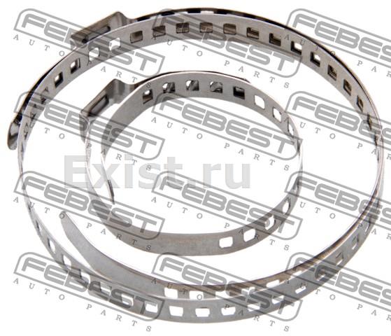

    Не помню было уже или нет... Я покупал вот такие комплекты - сразу большой и мелкий хомут, до побед и завоеваний Владимира Великого комплект стоил 75 рублей, сейчас 140... Садятся отлично. Называется FECLAMPZ - прям так и пробивается вместо номера. хомуты.jpg
