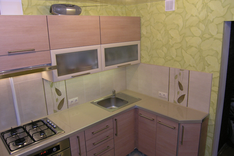

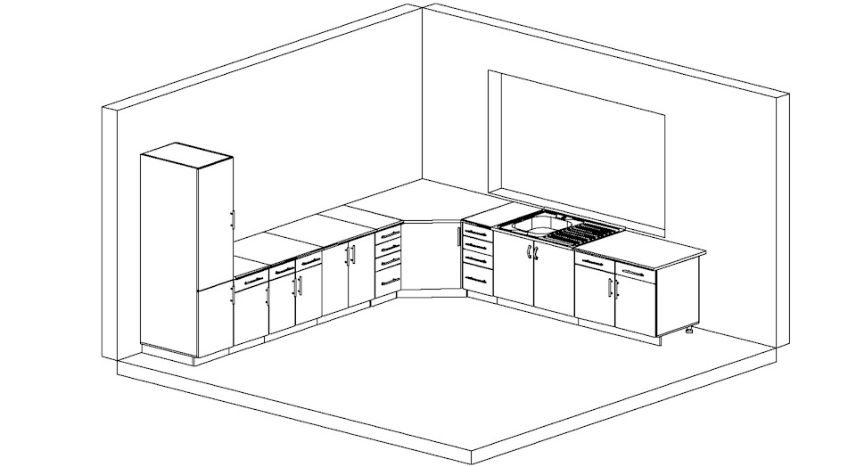

    А я, вот, решил себе кухоньку сварганить. Сижу модули клепаю на компе, потом реализовывать буду. Пока без навесных уже получатся 4 листа ЛДСП на корпуса, лист МДФ на фасады, кромки 120 м.п.
    А столешницу хочу сделать из крупноформатной плитки-керамогранита 600х600 мм. Вроде такого

    Личное моё мнение - что очень не правильно ( без огорчений пожалуйста )
    Кухня - должна быть функциональна.
    А на этой чтоб взять что то из холодильника и донести до мойки приходиться идти через плиту.
    Посчитаем скоко метров нужно намотать чтобы приготовить обед иди ужин, а если на год помножить )))
    Чисто для информации. На чертеже более правильно
    Без обид!
    Нойферт настольная книга,
    фотка приведена просто в качестве примера как выглядит столешница из штучного керамогранита, хочу немного по-другому, плюс кантики и, если найду подходящие элементы, свес столешницы фигурной плиткой вроде такого свеса
    с кухнями дело имею непосредственное (конструктор в мебельной конторе, на фотке закулисье в моем кабинете), американскую моду делать микроволновку над варочной поверхностью я не понимаю, считаю глупостью устанавливать сложные электроприборы в температурнонагруженном месте. Но много кто идет на поводу моде. А вот тот же измельчитель и двойная мойка - штука полезная.
    Высокий шкаф не холодильник, а просто шкаф-солдат. Место под холодильник в пустом углу, варочная поверхность будет вдоль глухой стены. Думаю трансформировать солдата в шкаф-мини барную стойку. Сушку посуды придется делать хитрую, угловую, переходящую в навесной шкаф. Сушек посуды хочу две - одну в навесных шкафах (большую 800-ю продольно шкафу), одну в напольных шкафах (малую 600-ю в виде выдвижной площадки, рядом с посудомойкой) Столешница кухни будет цельной, с накладной мойкой под гранит. Накидался снега сейчас, потом положу более подготовленный проект.

    Кухня квартирного типа... Анахронизм.
    Плита и мойка должны быть в центре, а площадь кухни должна быть в этом случае в 2-3 раза больше.
    Юр, предлагаешь стены отодвинуть? :wizard:  Или стол обеденный убрать? :blink:  Там и так кухня в 15 м2, а делать в место кухни-гостиной одну только кухню в 30 м2 я смысла не вижу, в большой кухне - километраж наматывать. Остров на любителя, я его считаю опасным элементом, особенно если его делают с плитою, еще хуже, если остров включает в себя и плиту, и мойку. Плита и мойка не просто плохие соседи... Желаешь объемную вспышку на всю кухню от попадания воды на раскаленную сковороду? Моей жене (а именно ей эксплуатировать данное помещение на всю катушку), на пример, остров тоже категорически не нравится, а уж она в квартире почти не жила. Рабочих площадок на кухне несколько, основная рабочая зона находится в треугольнике со сторонами 1,1-1,6-2,5 метра, что бы километраж не мотать. В периметр треугольника включены две обширные рабочие поверхности (одна самая большая, угловая), посудомойка, мусорный контейнер, обе сушки. Вынесены за периметр хозяйственные шкафы и солдат. Но скорее всего набор шкафов еще не раз поменяется  :bash: План пока таков:
    Пы.Сы. Искажения от виртуальной машины сильно плющит план - это хорошо видно по кружкам комфорок. Но мой Базис не хочет вставать на 64-х битную систему, а сносить и ставить 32-х битку ради несчастного мебельного инвалида - нафиг надо, лучше в виртуальной машине поработать.
