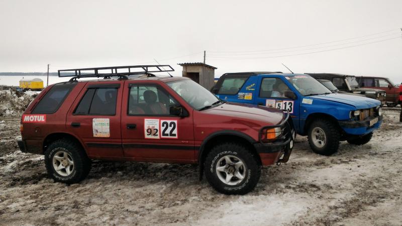

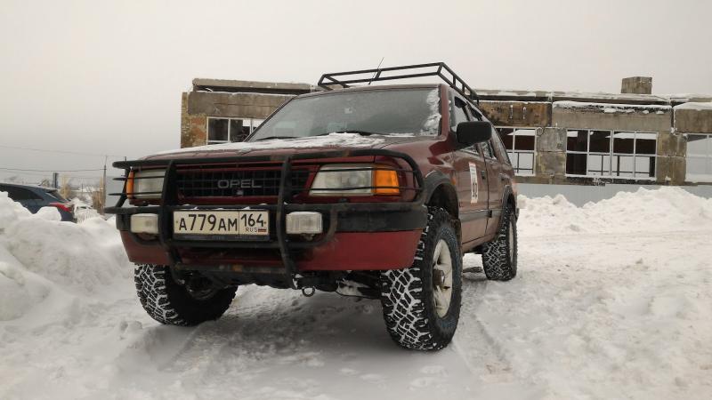

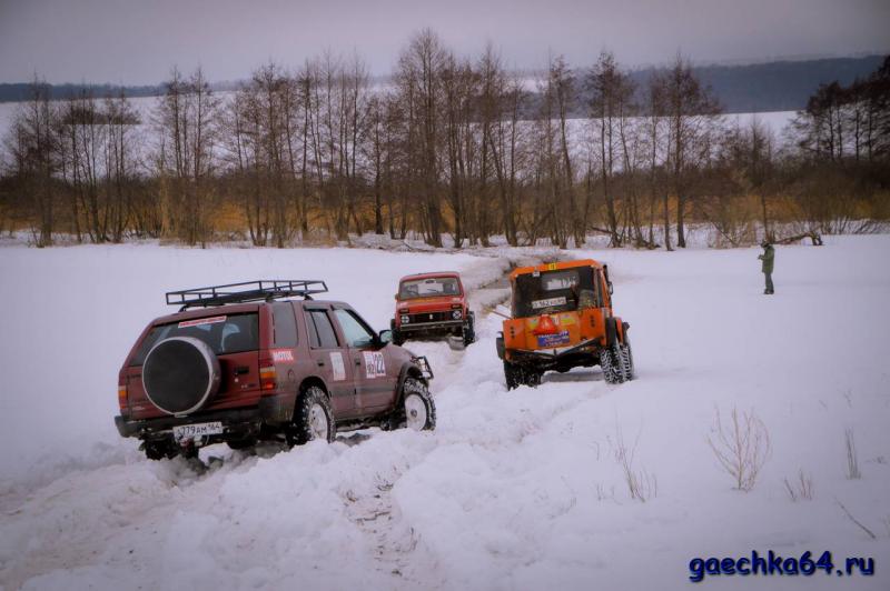

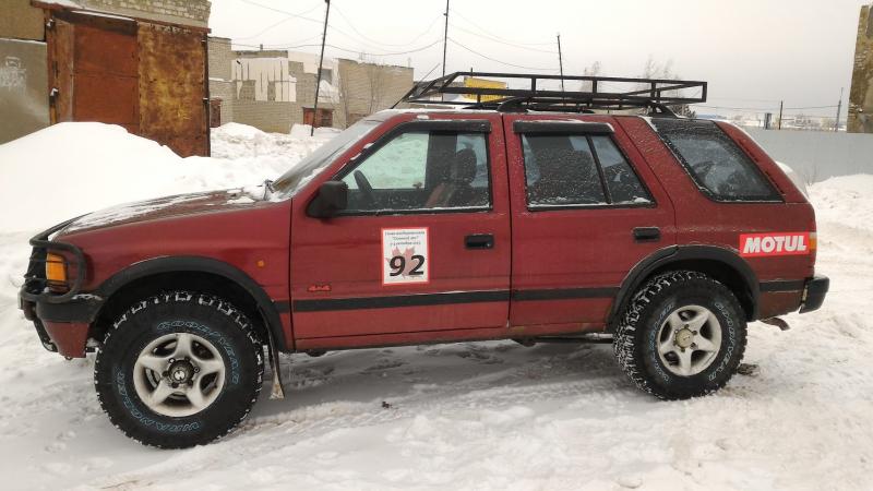

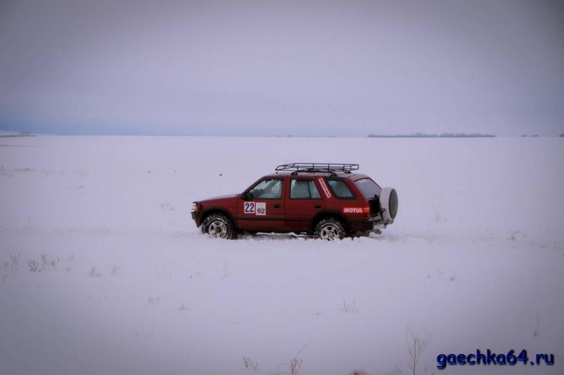

    Ребята, подскажите источник который доказывает что фронтеры шли с завода на 31ых колесах.
    А пока вот от меня немного(31'/10.5/R15):

    Задняя часть.. Мне кажется или она уже давно просела?..
    Такие диски на 7" зауживают резину.. Ищи под такую размерность ширину 8" и вылет 0.
    Всё ИМХО.

    Да, всё старое, кроме амортизаторов, пружины просели. Ну еще поменял что развалилось спереди(сайленты, шаровые и прочее).

    Если даже и зауживают,то только в месте стыковки с диском! На 8" будет разуваться проще!
    Они не шли с 31 колёсами!
