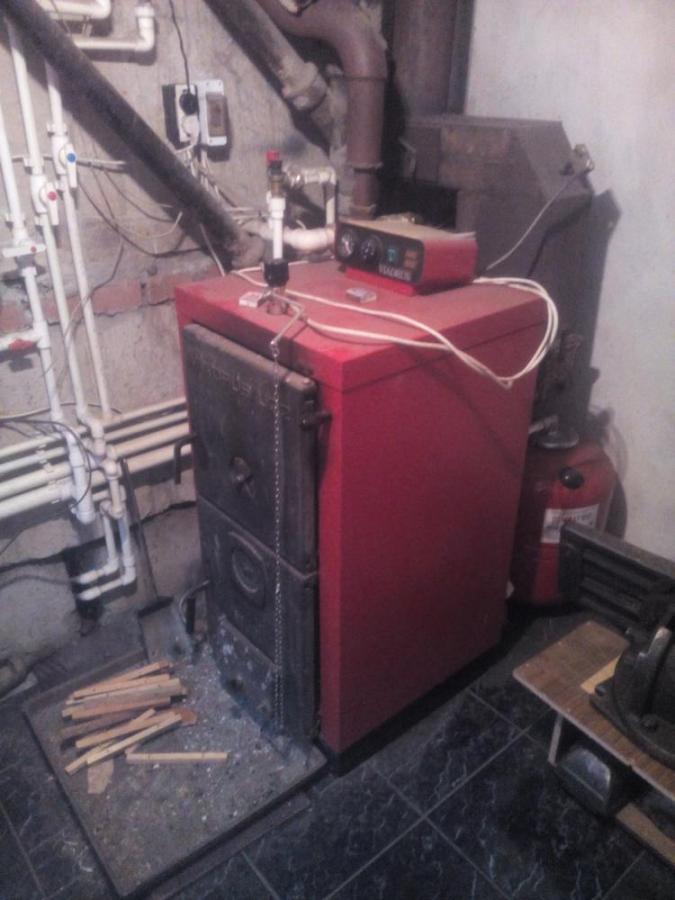

    горит 77 часов.
    приехал,остывает..50 градусов.
    выгреб полтора ведра пепла,пошевелил..начало разгораться снова.
    сейчас 60 градусов..
    50 градусов? А сколько дельта подача/обратка? Делал защиту котла от низкой температуры обратки трехходовым?
    50 градусов,это почти прогорел.
    насос и вентилятор  выключаются при 47-48 градусов.
    прямая ,когда горит.73-71.
    обратка меньше на 5-7 градусов.
    в доме термоголовы.
    никаких трёхходовых.и ничего лишнего.
    WP_20190105_11_30_40_Pro.jpg WP_20190105_11_23_01_Pro.jpg WP_20190105_11_22_50_Pro.jpg WP_20190105_11_24_13_Pro.jpg WP_20190105_11_24_18_Pro.jpg WP_20190105_11_26_02_Pro.jpg WP_20190105_11_26_41_Pro.jpg

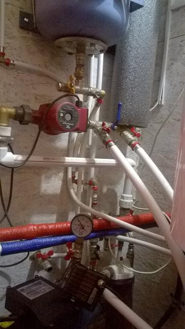

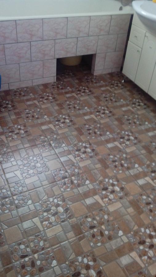

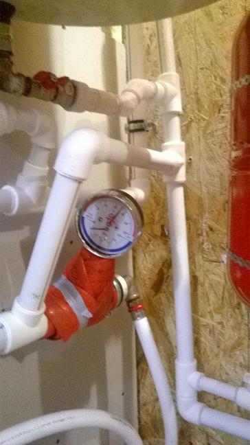

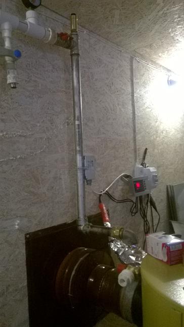

    Здравствуйте. Вот пошел своим путем, в рекомендациях этот вариант нигде не фигурирует. Подстраховался и врезал всеж циркуляционный насос управляемый терморегулятором от электрических теплых полов. В принципе все работает и без него,но середина нагревается дольше.Зато получил незапланированный эффект летом,когда отопление выключено кафель остается теплым получая тепло от батарей расположенных ниже уровнем и подключенных тоже под естественную циркуляцию.Середина улитки располагается ниже по уровнюpost-167130-094719500_1489833747.jpg post-167130-070810700_1489833867.jpg post-167130-029205800_1489833956.jpg post-167130-075362700_1489833825.jpg На дымоходе за котлом (viadrus u22) врезал тепловое реле от печки ЗАЗ включающее центробежный насос при растопке (ставить надо максимально ближе к топке). Этот котел является универсальным, с ним в придачу досталась и дизельная горелка. устанавливается она на нижней створке сняв предварительно лючок. В планах научить ее дружить с "отработкой".
    в доме термоголовы.
    attachicon.gifWP_20190105_11_30_40_Pro.jpgattachicon.gifWP_20190105_11_23_01_Pro.jpgattachicon.gifWP_20190105_11_22_50_Pro.jpgattachicon.gifWP_20190105_11_24_13_Pro.jpgattachicon.gifWP_20190105_11_24_18_Pro.jpgattachicon.gifWP_20190105_11_26_02_Pro.jpgattachicon.gifWP_20190105_11_26_41_Pro.jpg
    5-7 дельта, если не мерзнешь, говорит об избыточной мощности. Если бы мерз - значит мал в СО размер излучающих элементов.
    #1132 andira2002
    Отправлено 09 января 2019 - 09:46
    • 10 635 сообщений
    это перепад в котле,это говорит о том
    ,что котёл горит максимально эфективно..
    контур отопления независим от контура котла.
    батареи можно закрыть полностью..котёл будет сам гореть,пока не погаснет по перегреву.
    ну это летом.

    Оптимум для подачи/обратки считается 12-18 градусов (не только напольников). Больше 35-ти дельта - чугуняка терпеть этого не может, актуально для домов выходного дня с зимними наездами (для того и ставится защита трехходовым для подмеса в обратку котла теплой подачи, что бы уменьшить тепловой шок, по мере прогрева вторичного кольца до нормальной дельты, трехходовой закрывается), дельта меньше 10 градусов говорит о низком КПД использования топлива при горении (если дом не мерзнет, значит мощность котла избыточна, если мерзнет, значит мало батарей в доме). Андрей, у тебя шикарно утепленный дом (если тебе хватало даже небольшим по мощности электричеством топиться), так что от меня палец вверх за утепление дома!
    Здравствуйте. Вот пошел своим путем, в рекомендациях этот вариант нигде не фигурирует. Подстраховался и врезал всеж циркуляционный насос управляемый терморегулятором от электрических теплых полов. В принципе все работает и без него,но середина нагревается дольше.Зато получил незапланированный эффект летом,когда отопление выключено кафель остается теплым получая тепло от батарей расположенных ниже уровнем и подключенных тоже под естественную циркуляцию.Середина улитки располагается ниже по уровнюattachicon.gifpost-167130-094719500_1489833747.jpgattachicon.gifpost-167130-070810700_1489833867.jpgattachicon.gifpost-167130-029205800_1489833956.jpgattachicon.gifpost-167130-075362700_1489833825.jpg
    Улитку надо было двунаправленную крутить, а то получилась своеобразная змейка с ее недостатками (когда одна часть пола греется, а другая "подождет").

    (Улитку надо было двунаправленную крутить, а то получилась своеобразная змейка с ее недостатками (когда одна часть пола греется, а другая "подождет"). Если бы я так с, делал это было бы как у всех и об этом можно было бы и не писать. А в моем случаи сохранена возможность с естественной циркуляцией, дающие множественные преимущества, в том числе и при не работающем отоплении в летний период. Результатом доволен!IMG_20190111_132852.jpg IMG_20190111_133116.jpg

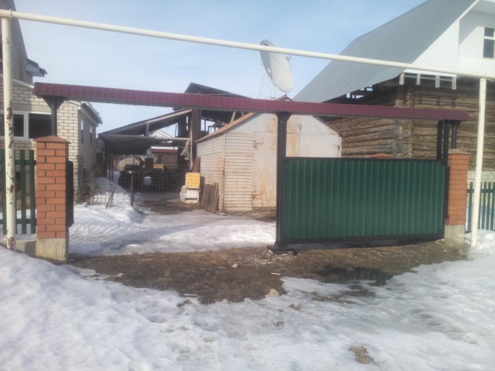

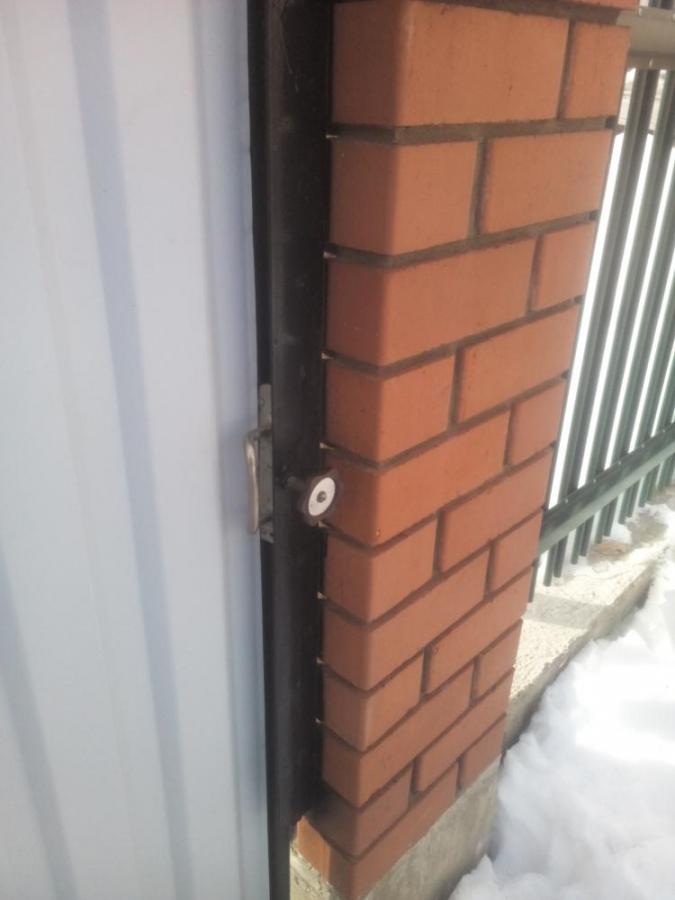

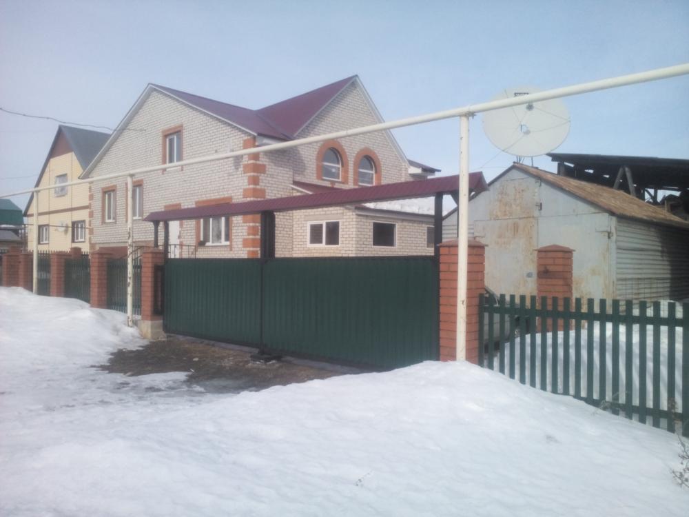

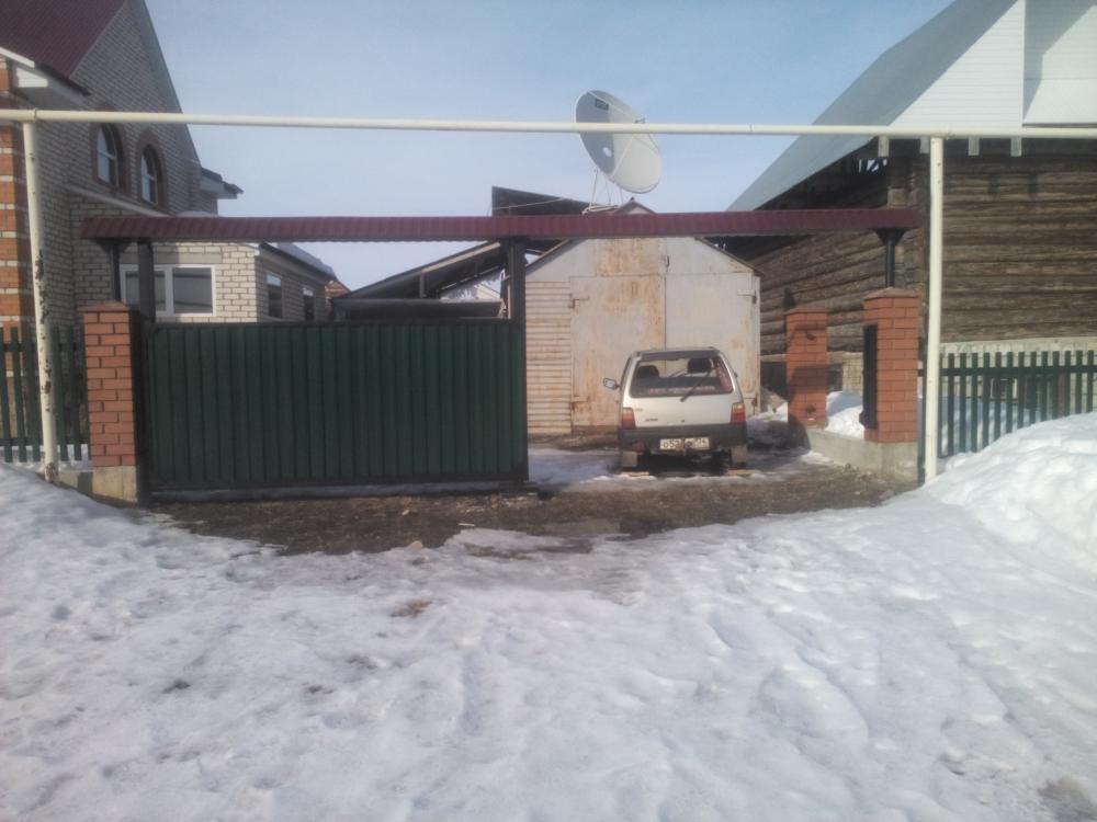

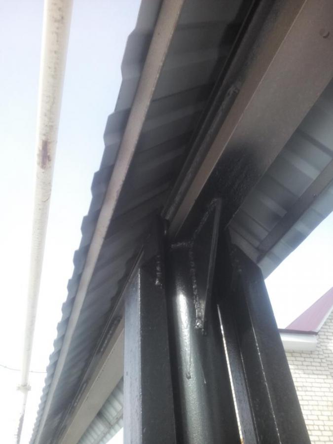

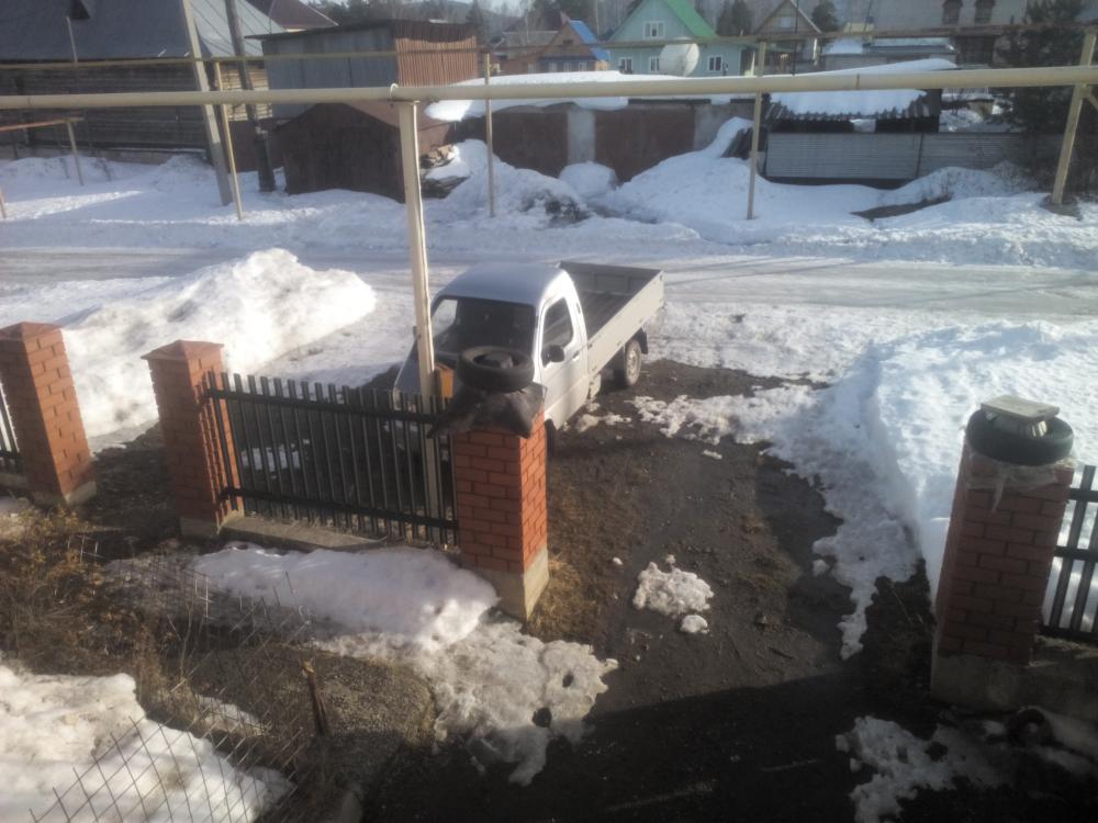

    На общее обозрение вариант откатных ворот. В.ысотой под балкой ограничился 2.5м дабы не создавать излишней парусности и не рушились столбики.post-167130-000889900_1489830742.jpg post-167130-008578600_1489834997.jpg post-167130-092407300_1489835082.jpg post-167130-021746300_1489830812.jpg post-167130-051566700_1489830856.jpg post-167130-050570200_1489830876.jpg post-167130-072091300_1489838721.jpg

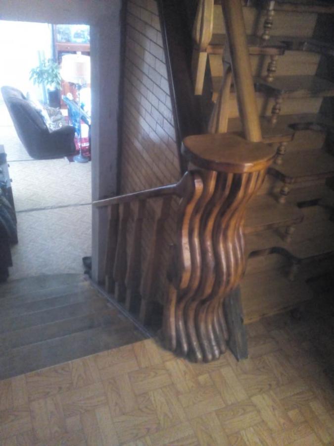

    Ну и вариант внутри домовой лестницы, мож кого заинтересует: IMG_20170323_104220.jpg
