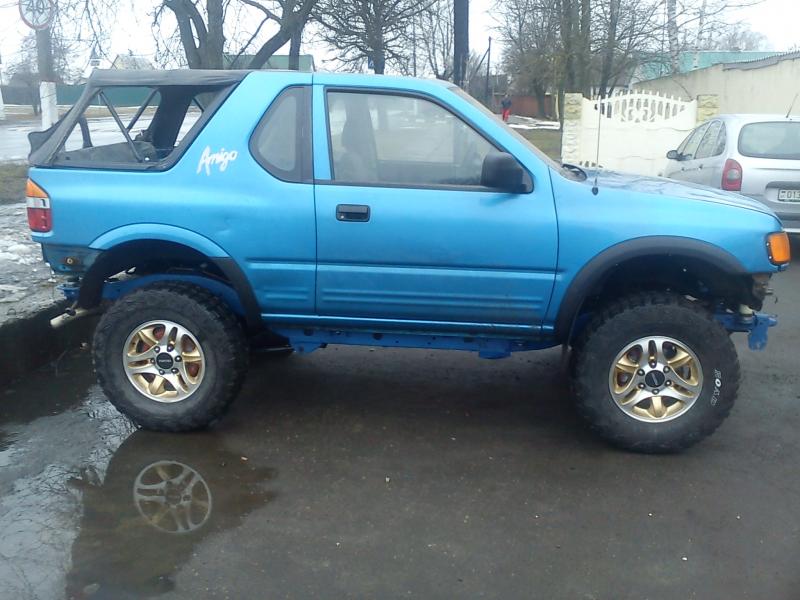

    • Isuzu Amigo (1998) 3.0, x30xe (4x4), 33"
    Вотс...

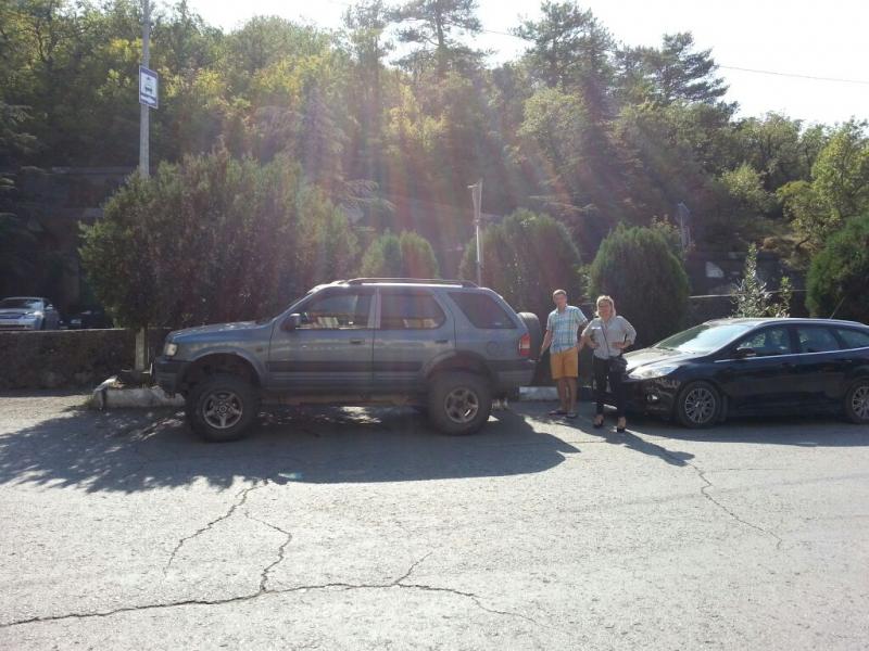

    а сейчас у меня стоит этот задний мост.
    Унаследовал :)
    Монстр:-)))
    Монстр?))) У меня сейчас так же :)

    А какой смысл так лифтовать если колеса мелкие? Я без сарказма, просто интересно.
    Смысл - поднять брюхо над землей, а без боди-лифта выносные колеса цепляются за арки
    У тебя как то перед выше чем зад.... должно быть на оборот , нет ?
    Да, морда перекручена, как подрежу передние арки - выровняю

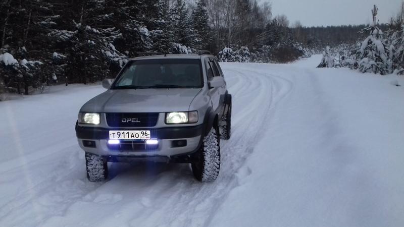

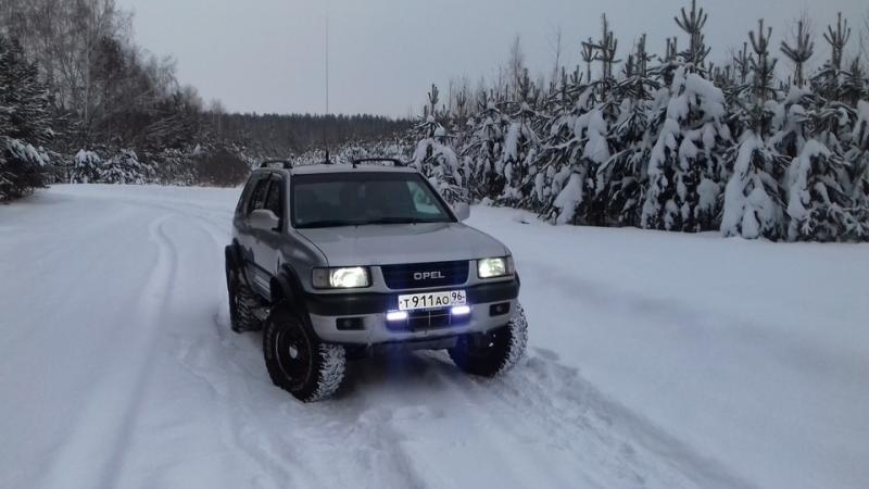

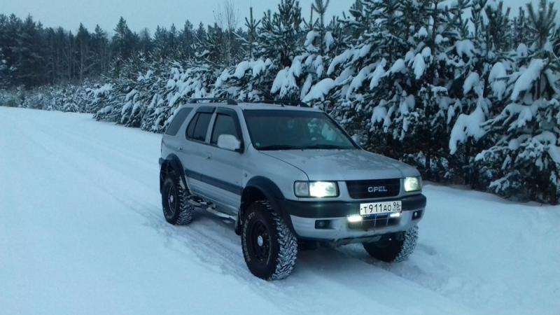

    Все хвастаются, ну и я покажусь :pleasantry:

    Ну, вполне бодренький вид ))) Что сделано?
    Всё что можно,подвеска,бодик,колёса,расширители,продолжение следует.......
