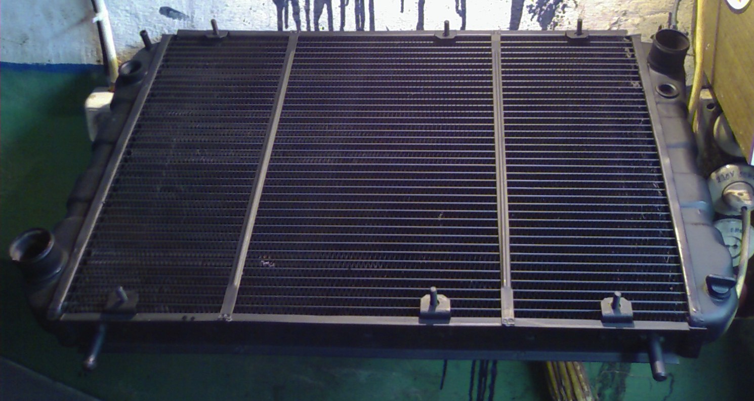

    Привет, сегодня взял у товарища радиатор 3110-3101010-20, нижний патрубок упирается в редуктор рулевой редуктор, если радиатор поднять повыше, то верхний патрубок не одеть, мешает воздухан , что то я не догоняю как поставить его. Или надо масляный радиатор снимать??
    может его перевернуть? :o
