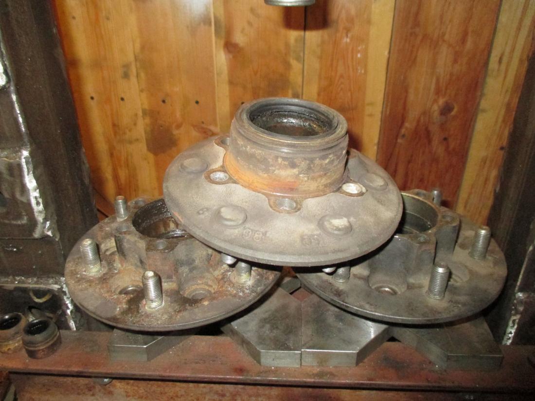

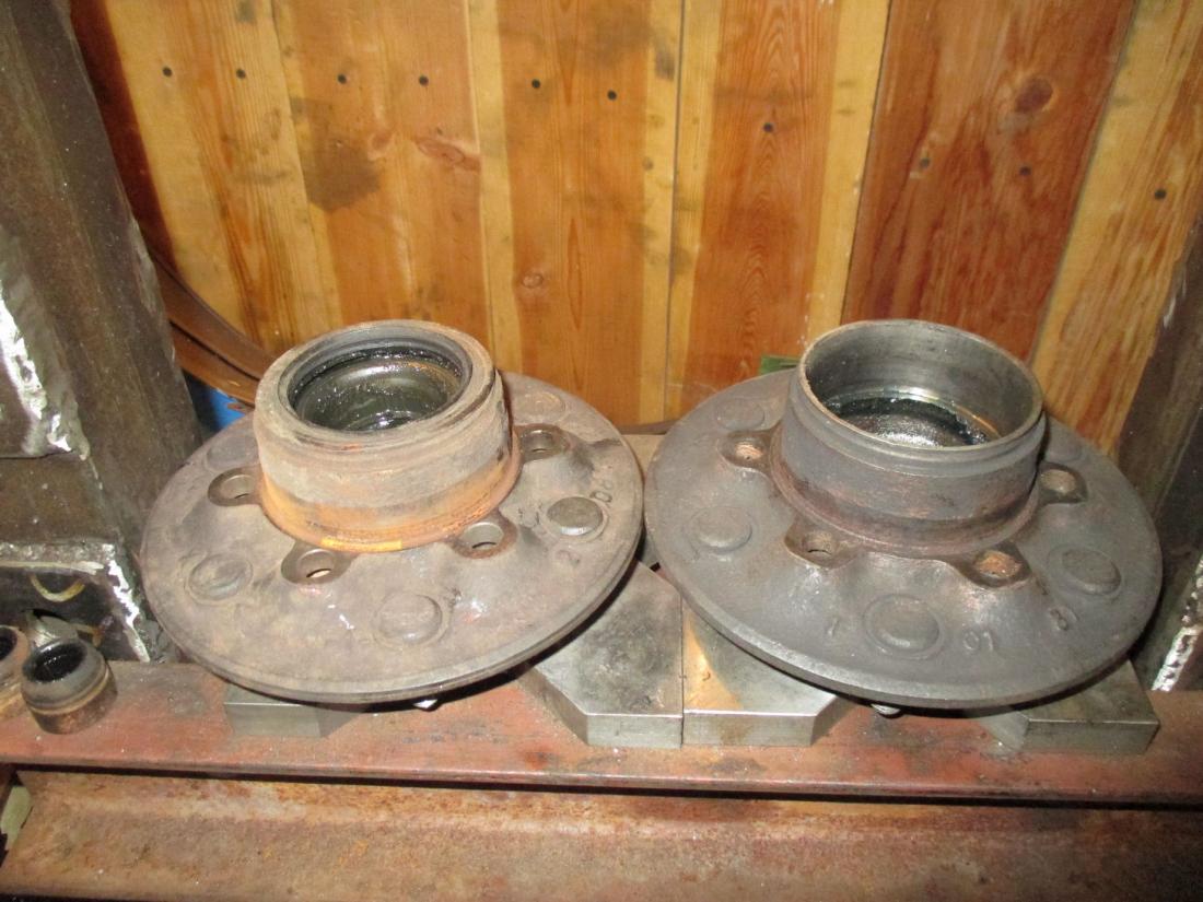

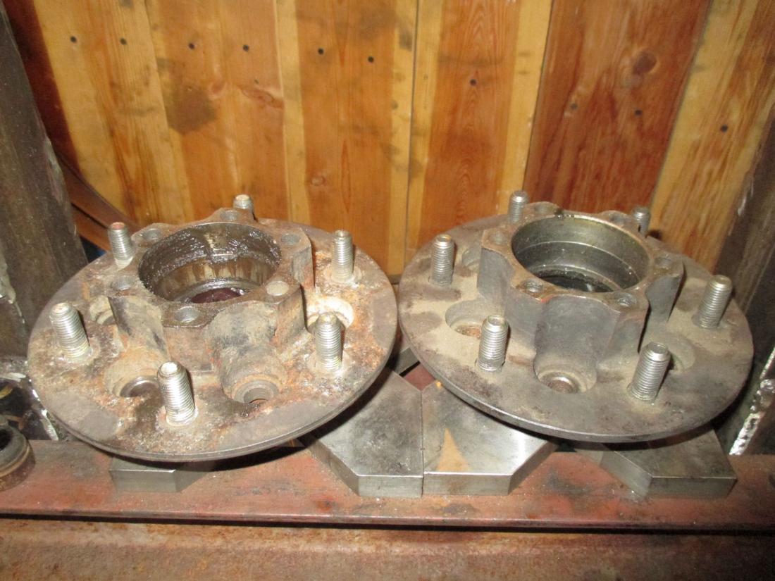

    Я ставил на ступицу от ОФА 92 года торм.диски для Opel Monterey (Japan Parts DI-997). Всё совпало как надо. Суппорта со скобами от монтерея.
    #1127 Justice
    Отправлено 01 декабря 2015 - 18:10
    Монтерей и ОФА. Ступицы одинаковые.
