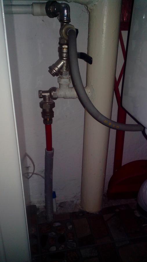

    Нет, параллельно, от стояка до входа к котлу.IMG_20190112_204423.jpg Этим узлом я скомбенировал подпитку системы отопления ввод теплых полов и подключил унитаз шлангом от стиральной машинки, (доверия больше).

    Нет, параллельно.
    Вот и ответ почему работает. Последовательно нижние батареи заглохли бы, а так основной контур крутит и по чуть вытягивает поток из улитки, работая как вакуумный насос в месте соединения выхода улитки, особенно когда есть разность высок входа и выхода улитки.

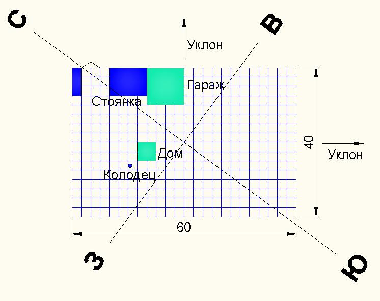

    Всем привет, знающих-опытных прошу рассказать про устройство септика - требования, конструкция, расположение и проч.
    План участка выкладываю
