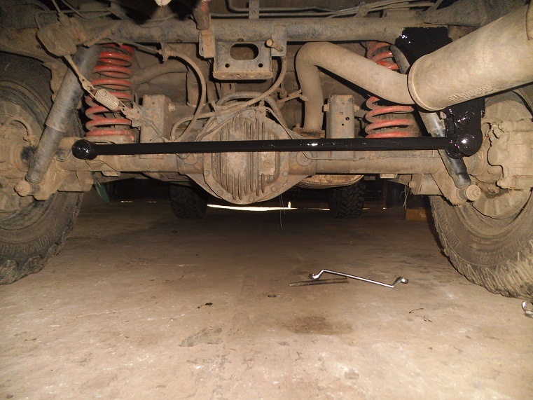

    Панару не проблема отпустить,А на счёт бака мне тоже вопрос задавали,Цитата:  А можно болгаркой подпилить.Кстати тяга не на сам бак приходит а на ребро бака,фото прилагаю.77b5a2as-960.jpg

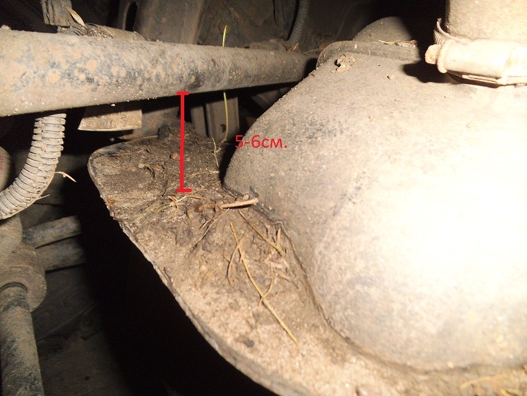

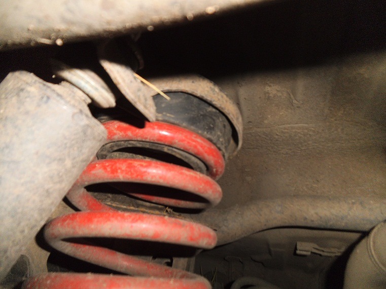

    Без процесса отлифтовал я. сзади пружины фобос+30 + проставка от соболя +30 аморты от труппера,панара отпущена,вот результат77b5a2as-960.jpg 41b5a2as-960.jpg 4ad5a2as-960.jpg
    Кстати тяга не на сам бак приходит а на ребро бака,фото прилагаю.attachicon.gif77b5a2as-960.jpg

    #1156 boloto
    Отправлено 14 февраля 2016 - 12:14
    boloto
    • 3 657 сообщений
    • Каменск-Уральский.
    • Много Металлолома:)))
    те, кто предлагали "по баку кувалдой", не знакомы с Фроськами - у них Мицу и Ссанйонги.
    для панары была выкройка доп.крепления или по месту всё варилось, чтоб её пониже сделать?
    Поместу  замеры сделал сварил 2 уголка .уголок толстостенный,вкладыш изготовил,вставил и засверлил отверстие для тяги и для крепления вкладыша на штатном кронштейне уже есть отверстия.

    Без процесса отлифтовал я. сзади пружины фобос+30 + проставка от соболя +30 аморты от труппера,панара отпущена,вот результат 77b5a2as-960.jpg 41b5a2as-960.jpg 4ad5a2as-960.jpg
    Насколько сейчас поднята машина сзади? Выложи фотку сбоку
