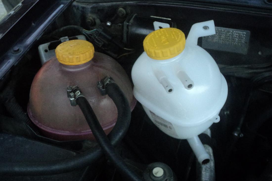

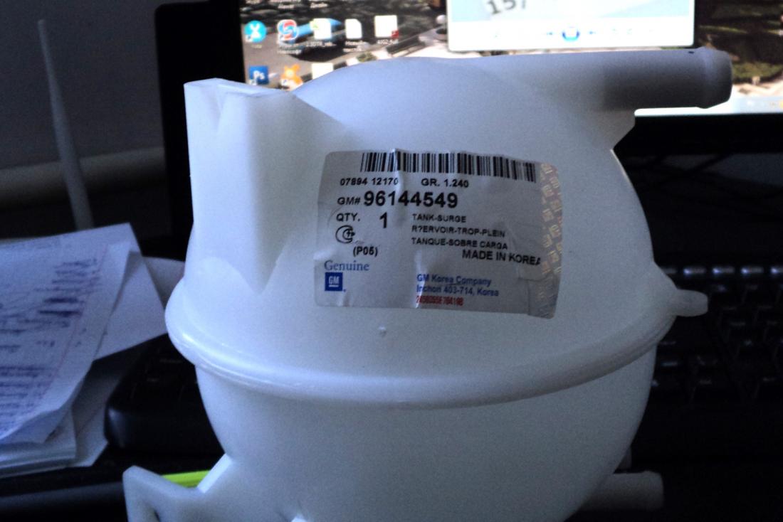

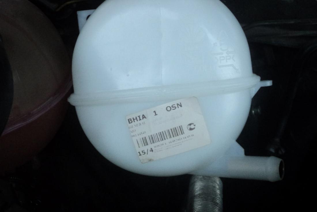

    На счёт расширительных бочков ( может уже кто и ставил)
    Был случайно увиден и куплен за 187р вот такой
    Расположение и диаметр сосков как у нашего , объём на треть меньше , с крепежом проблем быть не должно, крышка родная.
    Но стоимость в емехе гораздо выше чем цена за которую я купил.(с витрины последний)
    Спасибо.

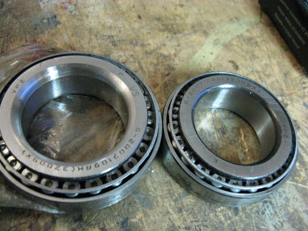

    Что то я совсем запутался...
    Какие подшипники подходят на переднии ступицы?
    Или какие аналоги
    Если можно
    Номера и в каких каталогах их искать?
    На ступице один сальник или два?
    Одни пишут про какую-то проточку ( канавку )
    Что она нужна другой что нет
    Сальник от КАМАЗа один пишет что подходит другой что не подходит
    Нужен конкретный ответ.
    Желательно от тех кто через это прошёл.
    Хочу поставит машину в сервис
    И не очень то будет приятно если что то не получится и авто будет разобранная занимать подъемник.
    И ещё колодки передний только оригинал или есть какой-то аналог.

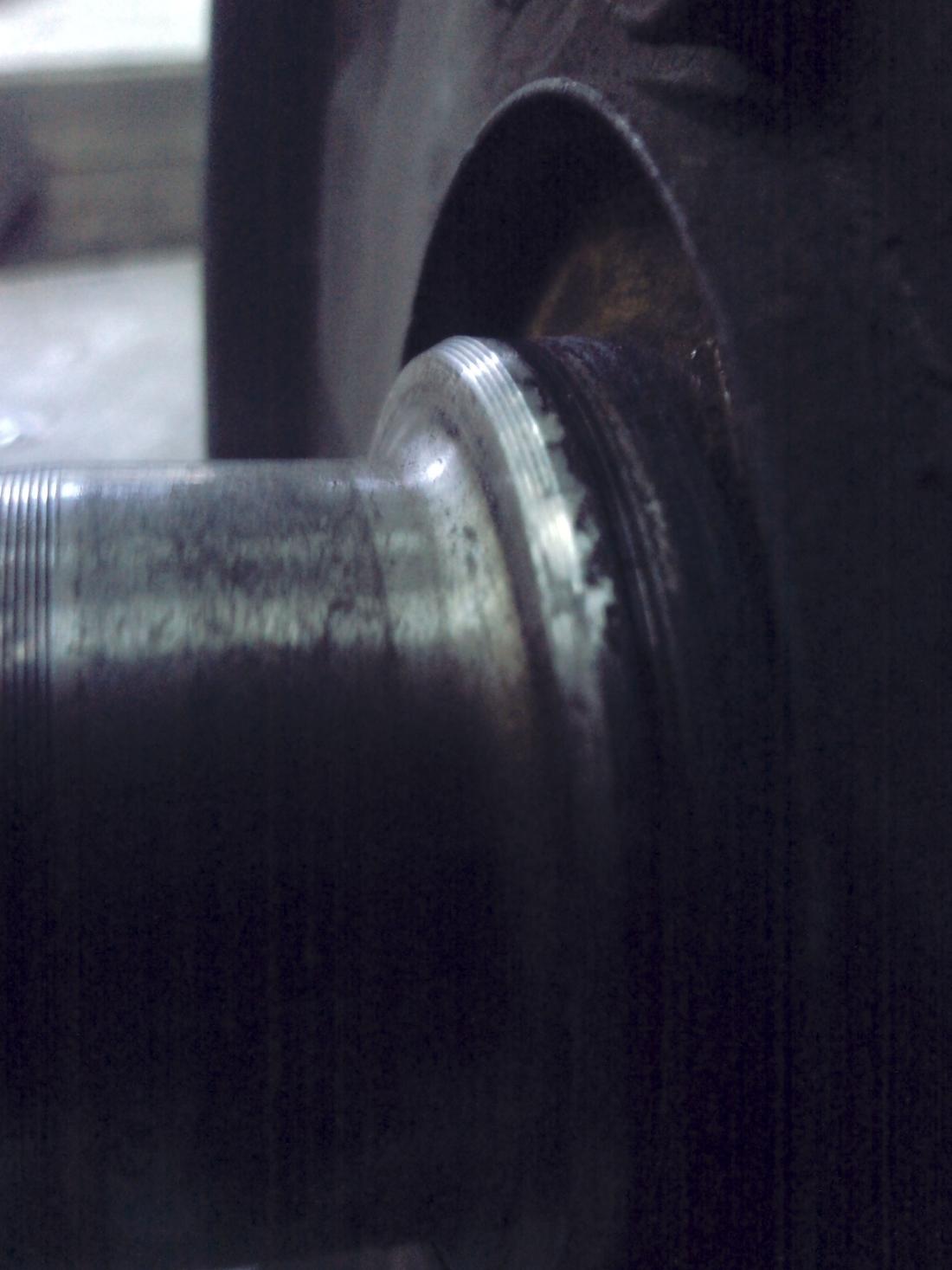

    Приемная часть цапфы имеет галтель под большую фаску внутреннего подшипника.
    На первом фото слева - правильный подшипник, справа - неправильный.
    На отдельном фото - правильный подшипник отдельно.
    На третьем - форма посадочной части цапфы
    Сальник в ступицу оригинальный стоит 250 рублей
    Сальник в поворотную цапфу оригинальный 500 руб.
    Какой тебе нафиг КАМАЗ?
    В ступице 2 подшипника.
    Глянь в каталоге картинки и всё станет ясно.
    Спасибо.
    Ух ты, Экзист такими по 1200 рублей торгует.
    А вот у меня нет на цапфе такой посадочной части,совсем маленькая и от соболя встал как надо,а вот наружний да имеет такую расточку(галтель) как на фото у правильного!
    А расширительный типа как на монтерее, но компактей- никто не знает от чего приспособить? Он без давления, просто накопитель сброса пара.
    http://152rus.ru/sto...0/800x600/1.jpg такой у друга на L200стоит .

    Так какие брать нужно соболь и ваз или что то другое есть?
    Я не спор что сальники не дорогие,вы не забывайте что я живу на дальнем востоке и немецкие авто тут как снег в июне.
    Вот я и пытаюсь чте не подходит от рашнхлам пытаюсь подобрать от японок.
    Мне бы номера...
    И колодок тоже.
    Так подходит от соболя и ваза или ещё не факт?

    Подскажите если брать подшипники ступичные ( заменитель)
    Они будут одинаковые я имею ввиду внешний и внутренней
    Если да то почему от рашинкар берутся один от нивы другой от соболя?
    Или они все же разные?

    Все подходит-и это факт,сам менял недели полторы назад.

    Конечно разные, иначе зачем это обозначать.

    Конечно разные ,внутренний больше внешнего что думать выбирай комплектов море http://www.exist.ru/...pcode=VKBA 1985 .или нашмарки   колхоз от нивы и соболя; HR 32008XJ (наружный) и HR 32009XJ-A (должна быть галтель!, внутренний);

    посмотрел колхоз ставить не хочу
    эсзист заказы не принимает при самом хорошем раскладе подшипники придут в конце января....

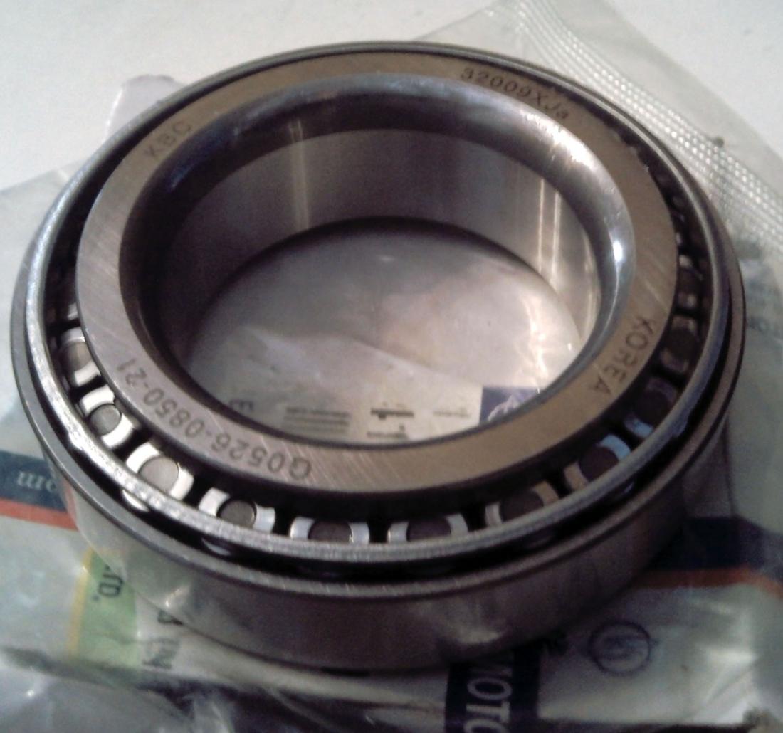

    Подшипник внутренний КВС 4143103210 315р. Подшипник наружный 4143203210X 280 р. Сальник ступицы 4142503203 120 р. Шаровая верхняя 4443003011 620 р. Шаровая нижняя 4450505001 625 р.
    подскажите кто нить ставил такие подшипники? из всего что нашел на форуме из заменителей есть только такие у меня в городе.
    внутр 800р
    наруж 900р
    сальник 400р
    так не хочется колхоз ставить...... и цена в 2300 за одну сторону не маленькая.

    Внутренний подшипник не подойдет.
