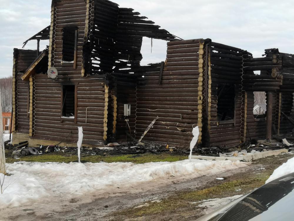

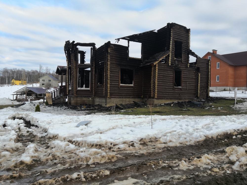

    Съездил на дачу, сгорел сосед...
    Электричество? Или печь?

    #1163 Efiop
    Отправлено 25 марта 2019 - 01:19
    Efiop
    • 1 364 сообщений
    • Isuzu Trooper 3.2. АКПП
    звучит угрожающе.
    Точно не знаю,но похоже дымоход....Он первый из нашего поселка стал жить круглогодично. Шок. Лямов 5-7 и 7лет в трубу.....В бане точно противопожарной разделки не было, подсказал. Подсказал бы и здесь, но не знал, что печь поставил .Прошлую зиму отапливался электричеством, по 5,95, за год еще 2 повышения.....,а домик метров 300-350 был.....

    #1164 andira2002
    Отправлено 25 марта 2019 - 11:33
    • 10 635 сообщений
    За 3 дня до меня....
    Это и печально...
    Денег тратят много,а копейки экономят
