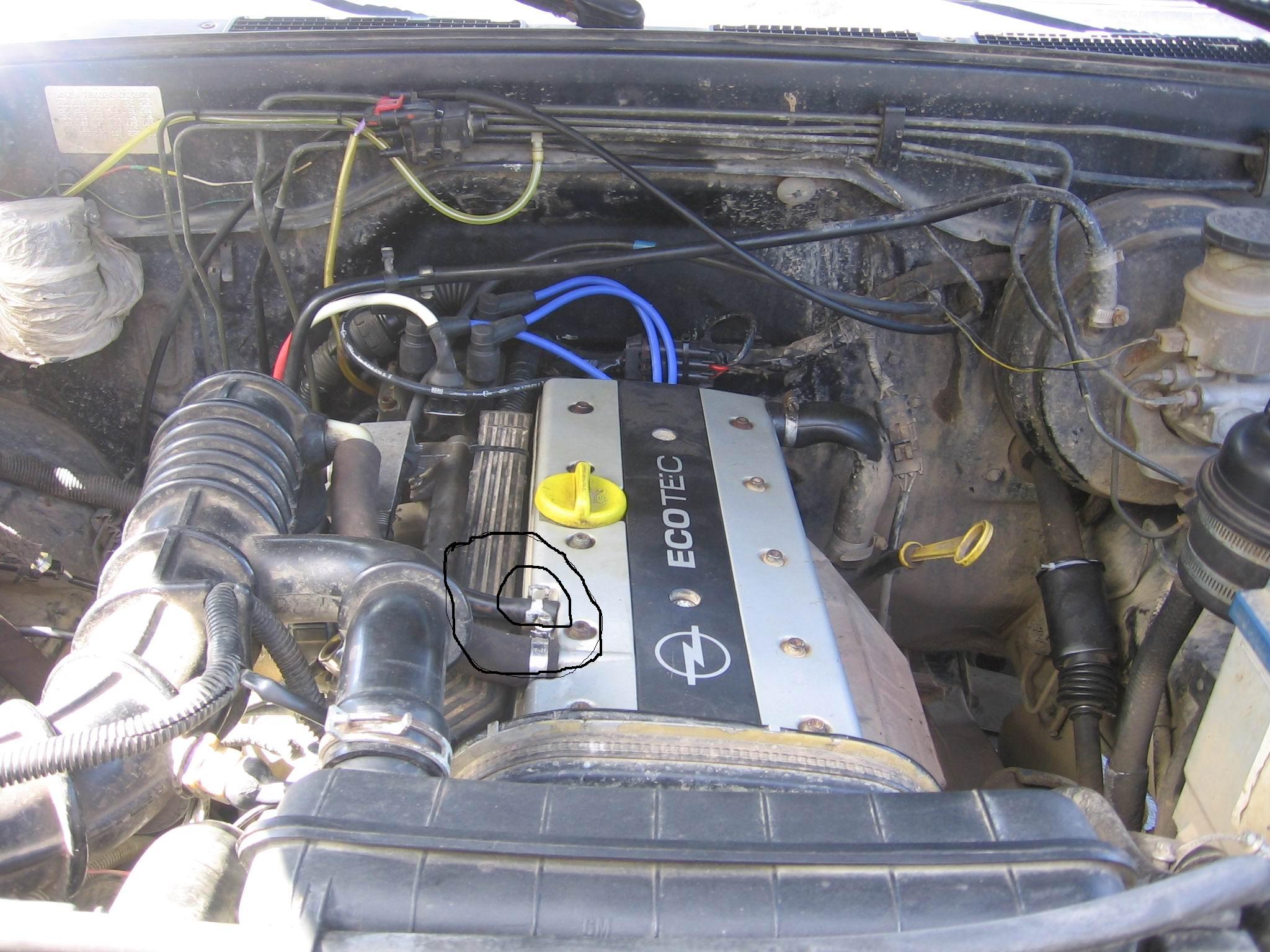

    Подскажите что это такое? У меня там заглушка стоит. И во всасывающем колекторе тоже запаяно.
    это шланг отсоса картерных газов на холостом ходу. Без него все...овно остается под клапанной крышкой, и до кучи масло чернеть начинает быстрее
    так что за штуковина во впускном коллекторе стоит, на которую этот шланг одевается? клапан? штуцер?для прочистки его выкрутить можно?
    это штуцер, сделанный воедино с клапанной крышкой
    а как насчёт выкрутить? пойдёт?
    написал же "сделанный воедино", то есть крышка и штуцер - единое целое. выкрутить не получится. только отломить.А у тебя что на этом месте?
    эээ, тот который во впускном коллекторе, на который и одевается резиновый шлангочек с клапанной крышки? он не продувается у меня в сторону коллектора
