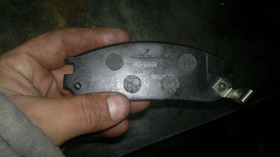

    Ну вот наконец то добрался до компа.....
    как и обещал внести свои 5 копеек.

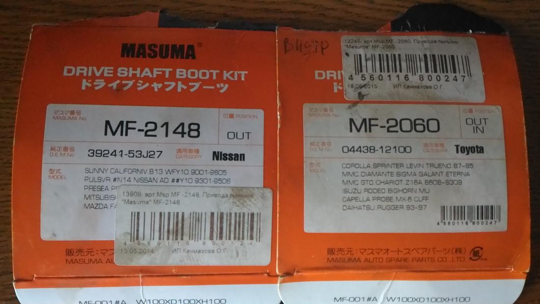

    поменял я ступичные подшипники,игольчатый,пыльники на приводах,колодки передние,залил нижние шаровые.сменил везде масла.

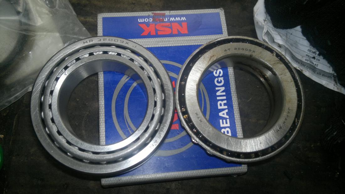

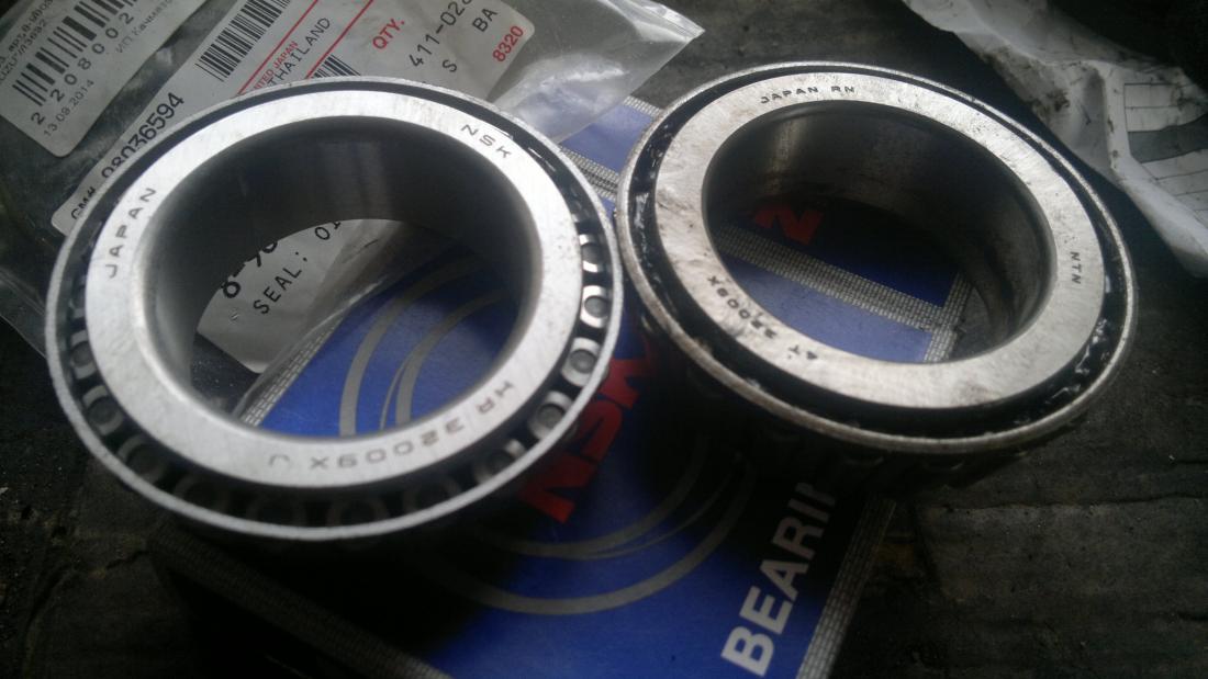

    подшипники  HR 32008XJ (наружный) и HR 32009XJ (внутренний) были куплены каждый по 500р.
    подходят они от ниссан ваннет и ларго, мазда бонго, и от некоторых микрогрузовиков.
    вобщем с этим проблем не возникло.
    специально сделал фото,видно очень хорошо что на старом подшипнике галтель можно сказать отсутствует.
    хотя маркировка точь в точь.за то на новом считаю она полноценная.
    с игольчатым тоже проблем не возникало
     HK3016 (SKF) цена вопроса 320р
    когда разбирали они просто высыпались....
    с пыльниками тоже особо ни чего
    по каталогам подходят почти от каждой второй короллы...и ниссана ад, пульсар
    взял Masuma резину так как силикон мне не понравился.
    номера:
    внутренний OEM 04438-12100 (MF2060)
    наружный OEM 3924153J27 (MF2148)

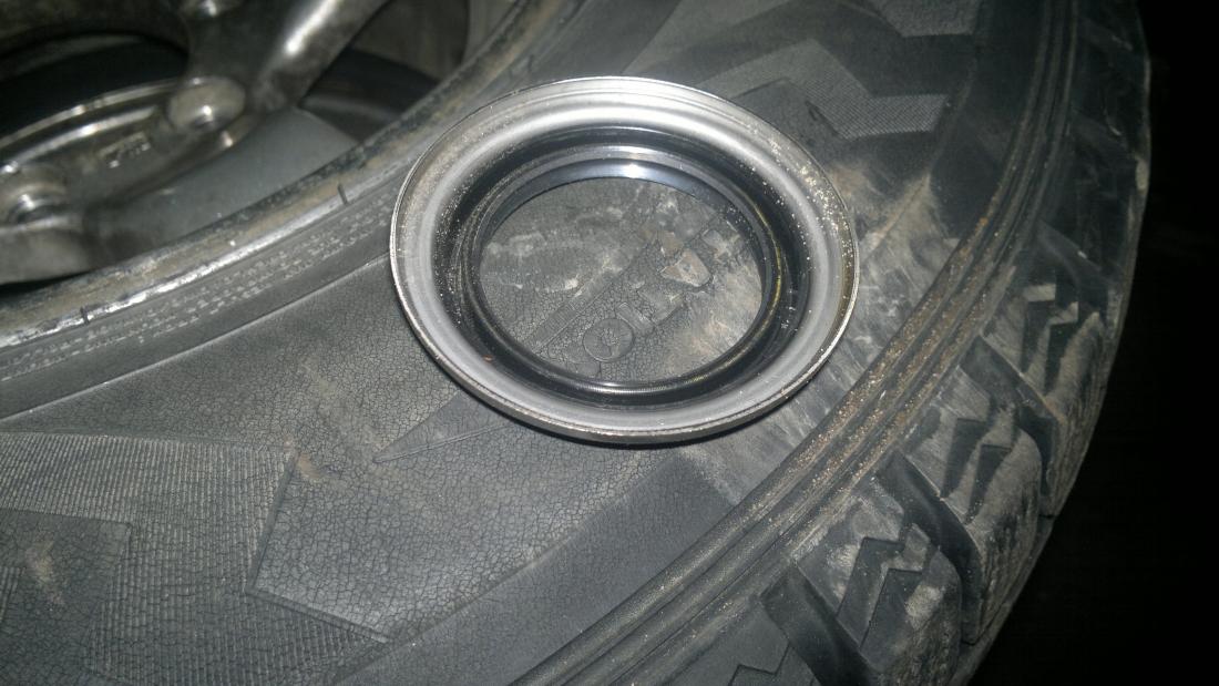

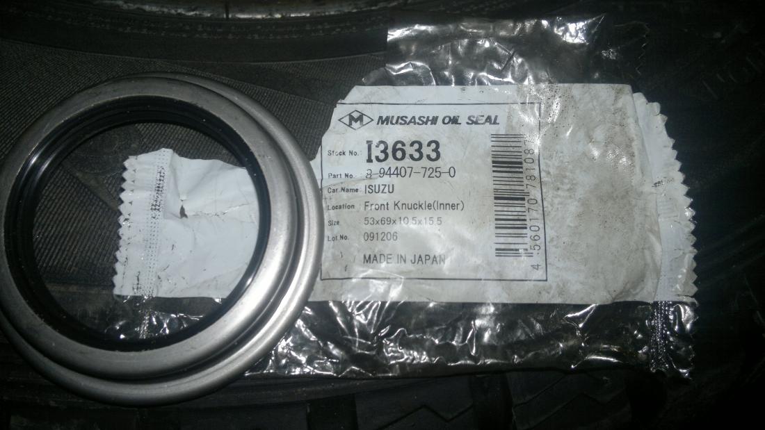

    с сальниками тоже проблем не было.
    ступичные за пару около 280р
    нашел еще сальник кулака
    по каталогу прописан что это аналог,
    на самой же упаковке ISUZU.
    ну вот дошел до своих нюансов...

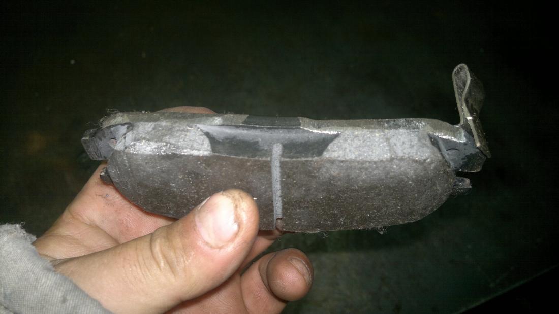

    пробили в 3х магазинах передние колодки в наличии есть.
    снимаю старую еду сравнивать....
    вобщем мы перебрали колодки от всего семейства Визарда, ни одни не подошли.
    вобщем ничего не оставалось как искать просто методом тыка.
    в итоге нашли от ниссана серена,бассара,пресаж.
    пришлось чуть об точить на наждаке и все.(на фото видно)
    все кто помогал в поиске колодок приходим к мысли что суппорта не родные стоят.другой версии нет.
    в трансмиссию залил fanfaro 75/90
    осталось от грузовика.
    в двс залил elf total 5w20.
    фильтр масленный 111
    подходит кроун,чайсер,креста.вся серия моторов S от тойеты
    понятно что для запада мои слова и цифры ни чего не значат,но вот вдруг кто купит такое авто на ДВ я думаю человеку уже будет легче.
    Хочу сказать спасибо всем тем кто не послал а поделился информацией?
    Благодаря вам я без особого труда маленько взбодрил передок.
    Еще раз всем спасибо и С НОВЫМ ГОДОМ!!!!!!
