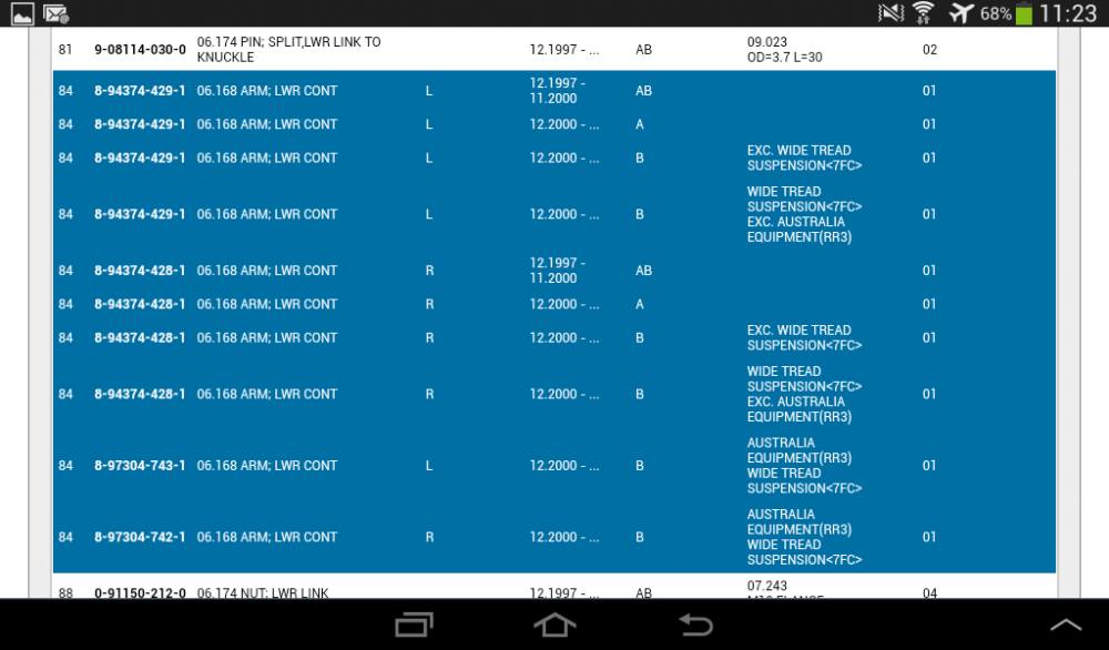

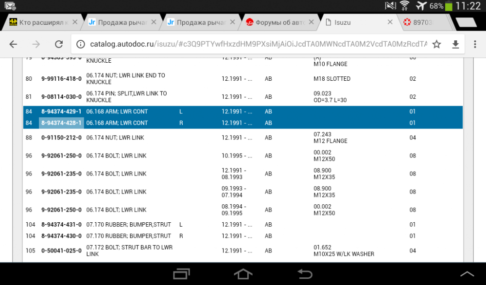

    Да не туда смотришь.........))) Смотри фото и характеристики нижних  рычагов 69 и 73GW

    Screenshot_2017-07-22-11-22-10.png 25,69 кузов Screenshot_2017-07-22-11-23-28.png 26,73 кузов.что поменялось?ответ:нихрена
