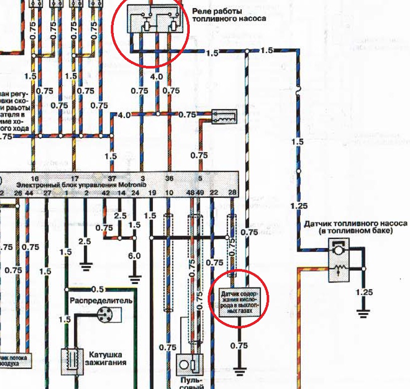

    Мужики,дабы не плодить темы.Как раз тут про лямды :D Сегодня выехал и повылазили ошибки.13-лямда без изменений,обрыв.38-лямбда,низкое напряжение.И 71 Датчик температуры воздуха (ATS)высокое напряжение.Подскажите.По лямде,ей писец или где то провод не контачит.Если провод то куда копать.У меня 3х проводная.И что за датчик такой т-ры воздуха (ATS) .ДМРВ что ли :o и что с ним делать,как проверить,может ли он барахлить из за лямбды.?
    сам же и ответил :)
    как минимум - перетряхни разъемы и проводку пощупай. Если есть лямбда для проверки - воткни и посмотри ошибку. Если исчезла - значит твоя лямбда дохлая.

    Так я и спрашиваю.Где проводку трусить то :D Куда,что идет.Ну там 2 провода подогрев и один сигнал.Че куда идет.Может как цешкой прозвонить?Не вскрывать же всю проводку :lol: И что с датчиком т-ры воздуха.?Как проверить?.Лямбду то тыров 8 назад менял.Правда ставил бу за то оригинал :D
    Нет изменения сигнала с ЛЗ, те. 13 ошибка, это 2 варианта, либо сдохла ЛЗ вообще, либо нет напряжения на прогреве. Там 3 провода черный и 2 серых(белых), черный- сигнальный, остальные 2 питание, меряй на разъеме, на заведеной машине, есть ли там 12 вольт, если есть, то смотри напряжение на черном проводе, относительно массы. Если меняется(прыгает значение 0.5-1 вольт) то провод от разъема до ЭБУ битый, если изменений значения нет, то ЛЗ на замену. Скорее всего у тебя вариант с отсутствием питания нагрева. Либо 12в нет вообще, либо при тряске пропадает.

    У меня там черный,коричневый и серый.Ну вообщем на коричневом и сером должно быть 12в а на черном сигнальном изменятся.Я правильно понял?Серый и коричневый это ,что два плюса?Ну черный идет на мозг а подогрев куда идет?Если че.где искать?А датчик температуры воздуха,это что,ДМРВ? ошибка 71.С ним,что делать?
    Те, что обогрев они в том числе идут и от реле бензонасоса, т.е. на него подается питание сразу после заводки машины. Датчик температуры воздуха стоит внутри ДМРВ, там расходомер и датчик температуры. Смотри разъем прежде всего, не торопись лезть внутрь. Судя по всем твоим симптомам у тебя проблема с подкапотной проводкой, и ни что иное, т.к. ошибки никак не связаны...

    Значит подогрев идет от реле бензонасоса?Я правильно понял.А датчик воздуха это че там за хрень?Типа сопротивления,что ли?Что торчит возле лопаты?Наверное всю косу под радиатором вскрывать нужно если я правильно понял?
    Вот тебе картинка, чтобы понятнее было!
    Косу вскрывать - милое дело...много нового для себя там откроешь... Посмотри мои фотки по вскрытию косы парой страниц раньше... У меня все проблемы крылись именно в ней. После переборки машину не узнал!

    Вобщем был в гараже.Пришел,разъем лямбды отсоединил.Завел.мерию.На сигнальном показывает 0,5.Он у меня коричневый оказывается :D На подогреве показывает 13.Там,что +и -.Потому как менял провода на цешке.Я думал там 2+ :D Подключил зонд.На сигнальном показывает от 0,1 до 1.Ну меняются вобщем паказания.Посмотрел,ошибок нет. :lol: Я клемму с АКБ скидываю всегда в гараже.Прокатился по гаражам по ямкам.Ничего не вылезло.Хрен знает,что и делать :D Нужно по трассе промчать,может опять вылезет.Тогда уж и резать буду.Радиатор снимать нужно.Цешка правда Китай за 140р может и неправильно кажет :D Кстати gerter на суппорта заказывал все детали у Vasco И направляющие и пыльники ну да много чего у него было и недорого :D
