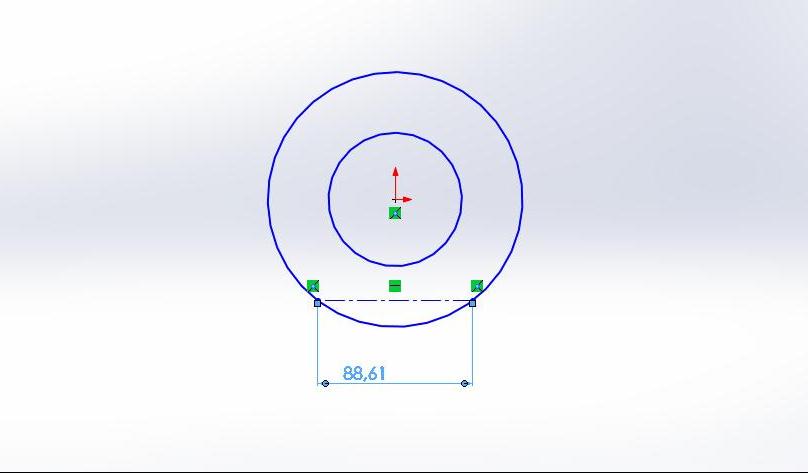

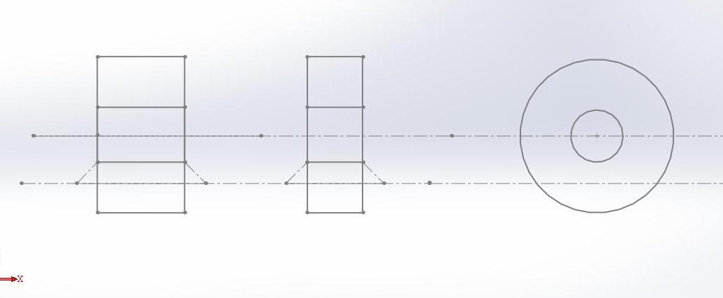

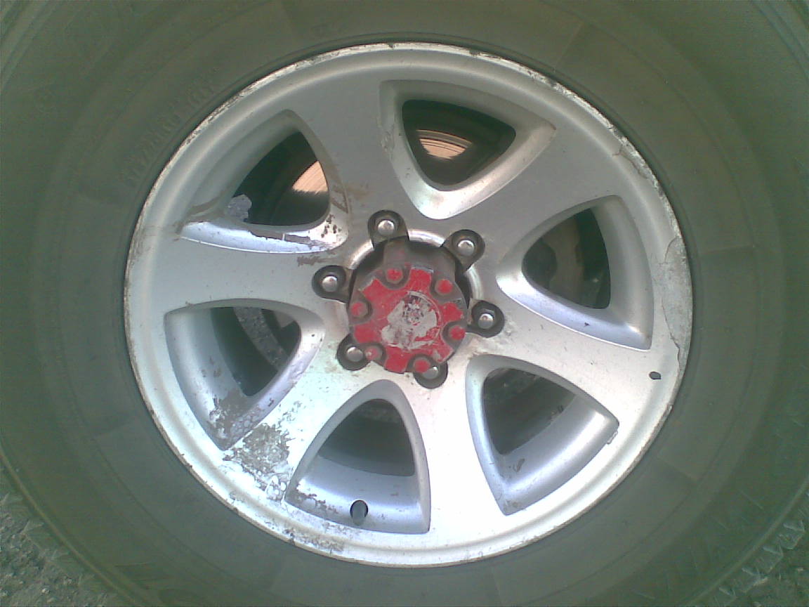

    Вот два одинаковых колеса по всем параметрам кроме ширины как у них вот это расстояние может быть разным при стравливании давления?

    Так там не откуда браться дополнительным сантиметрам длины для увеличения пятна контакта, И на практике если у узкого колеса это пятно по окружности будет на сантиметр длиннее чем у широко то это не играет ни какой роли.
    Вот накидал видение по поводу стравливания давления)
    Площадь пятна при одинаковом давлении в колёсах которые отличаются только шириной будет разное.
