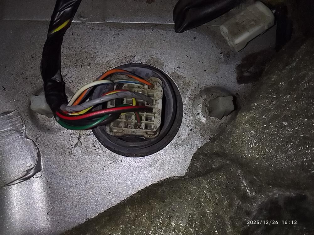

    #115 PapaDoc
    Отправлено 27 декабря 2025 - 13:46
    PapaDoc
    • 1 326 сообщений
    • Псков
    • ОФБ спорт, Опель Инсигния
    Под водительским сиденьем жгут и разьем. Сиденье снимать, ковер поднимать. Черный с красной полосой провод бензонасоса. Хочу в разрыв вставить реле выключения бензонасоса при работе на газе.

    #116 Regular
    Отправлено 27 декабря 2025 - 14:02
    Regular
    • 2 387 сообщений
    • Frontera B 3.2 Limited
    Этот поганый разъем - первое что надо вырезать и пропаять разрыв проводки. Ну а по реле слишком много заморочек. Если подходить к настройке ГБО правильно, то на оборотах 3500-4000 нужен довпрыск бензина, стоит ли экономия ресурса моторчика насоса снижения ресурса двигателя. Плюс есть риск внезапной остановки двигателя, если случится сбой гбо, и будет внеплановый переход на бензин.
    #117 PapaDoc
    Отправлено 27 декабря 2025 - 15:09
    PapaDoc
    • 1 326 сообщений
    • Псков
    Разъём  как новый. Весь в смазке заводской.  Так то да есть обратная сторона.
