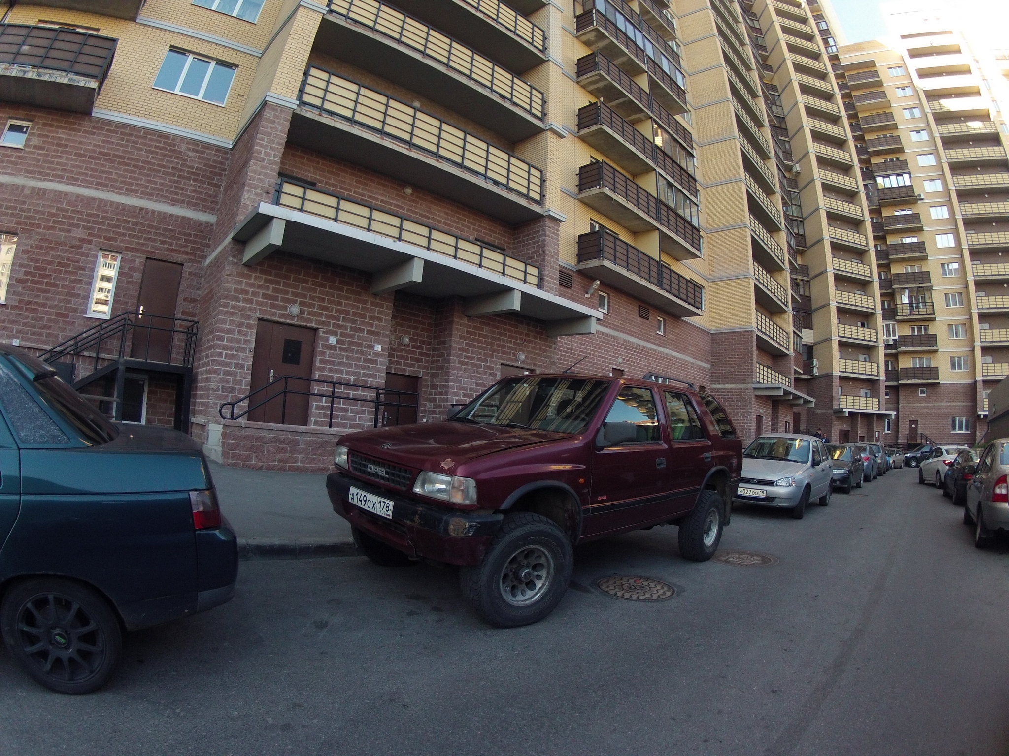

    #119 Justice
    Отправлено 14 сентября 2013 - 14:08
    В общем - снял видео (смотреть в FullHD 1080p со звуком):
    http://youtu.be/taO_6ZZGGXk
    Выезд из двора, плавное движение, далее- несколько максимальных ускорений и торможений. Сильно шума добавляет расползшийся по завальцовке глушитель и вывод выхлопной трубы в колесо (временно). Так же кардан, судя по отпечаткам на нём, умудряется задевать по кронштейну крепления подвесного со стороны заднего моста (поленился подрезать выступающую часть кронштейна).
    Но выглядит очень чОтко! )

    Хорош фильмец , но только главного нет , точнее есть ,но очень мало по времяни , нужен резкий старт в горку , или наезд двумя задними колёсами одновременно на препятствие ( Бревно ) в натяг, и будет очень чётко видно ,что крутит мост , усиливай рессоры , а после этого уж дальше надо будет снимать кино ., там не одна болезнь ИМХО
