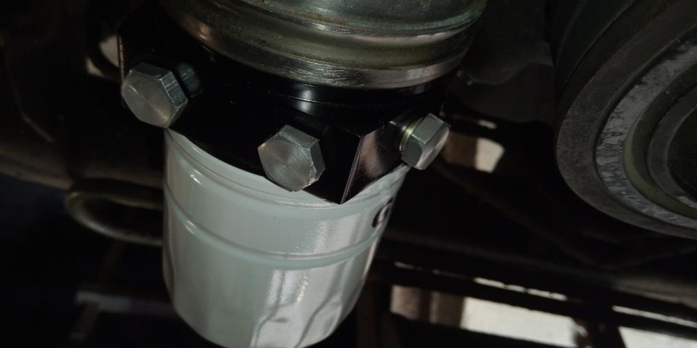

    Будем считать что 200. Приехала из Китая вот такая мандула. Можно мерить давление, температуру и даже отбор масла на турбину приколхозить. Для этого похоже этот сабж и используется. Мне правда пришлось ещё и втулку точить. Не внимательно посмотрел. Нужна резьба 18/1.5. На днях придет манометр. Хотя что он изменит? Есть давление, нет его. Какая разница. В гаражах у мотористов один манометр и тем не пользуются. Стучит- в разбор.

    Ну измерил давление. На холодном под 6 кг/см. На холостых при 70-80град. 1.5кг/см. При 2000об. стабильно 4кг. Редукционный клапан срабатывает на 5.5кг/см. Хоть маслонасос не покупать. Готовлюсь к разбору. Заказал ещё лебёдку. Дело не сдвинулось ни на шаг а потратил уже тысячи четыре. Стук отчётливо прослушивается в районе натяжителя вспомогательного ремня и на датчике коленвала. Есть там чему стучать?
