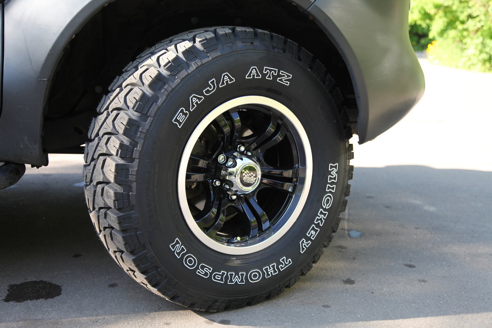

    Отправлено 13 января 2014 - 23:40
    Igor60
    • 1 920 сообщений
    • isuzu vehi cross
    Скорее зависит не от вылета, а от формы "спиц" у меня +15 но спицы выгнуты наружу, как раз в том месте где суппорт выпирает на 10-15 мм.... Если бы они были прямые тоже цепляли за скобу суппорта....
    #110 VladTr
    Отправлено 14 января 2014 - 05:05
    • 23 259 сообщений
    У меня на Аксе штатные колеса имеют довольно приличный зазор от родных суппортов. Скажи, на сколько см отличаются двухпоршневые от родных?
    #111 Igor60
    Отправлено 14 января 2014 - 08:12
    Igor60
    • 1 920 сообщений
    • isuzu vehi cross
    Веховский суппорт не выходит за плоскость фланца крепления диска, а Ховеровский торчит примерно на 15 мм.
