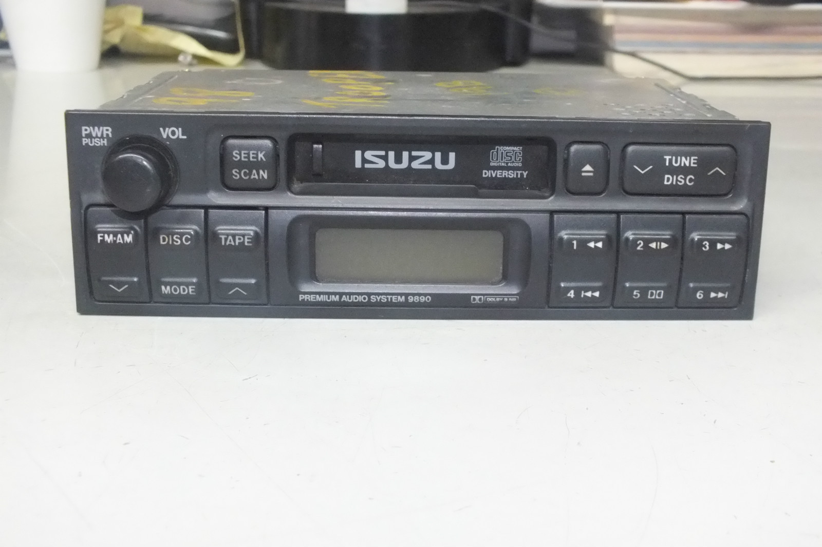

    Еще хотел спросить у участников форума.
    Дурь и баловство конечно, но может у кого завалялся родной приемник?
    Вот такой.
    Просто по приколу хочется.
    #111 Гость_Asturn_*
    Отправлено 04 октября 2013 - 18:32
    так так так......чует сердце моё машинка собирается"как с завода",а потом поедет на аукцион продаваться за чумачечии деньги :D

    #115 Вехомечтатель
    Отправлено 04 октября 2013 - 20:10
    Менять однозначно, но я думал, что трапеция не разборная и меняется целиком.
    Думал искать живую б.у. Новая все же многовато стоит. или я не nuum чего то насмотрел?
    Вот такой.
    Есть такой кассетный раритет, но стоковый и от ОФБ !
    Если нужен - сигналь в личку.
    #116 Dohtor
    Отправлено 04 октября 2013 - 21:17
    Dohtor
    • 373 сообщений
    • Днепропетровск
    Отписался в ЛС.
    А по поводу с чего откручен, то они в принципе все одинаковые до 98 года шли, без особых вариаций на все модели.
    Главное, что бы родной, с надписью ISUZU, ну вот есть у меня такой пунктик.
    #117 pim42
    Отправлено 05 октября 2013 - 13:09
    pim42
    • 921 сообщений
    • кемерово
    Думал искать живую б.у. Новая все же многовато стоит. или я не того чего то насмотрел?
    Вот такой.
    Таких даже в Немеции не осталось.( спецом другу по скайпу звонил, он там прозвонил продаванов и шроты)
    #118 ale182
    Отправлено 05 октября 2013 - 14:06
    ale182
    • 1 859 сообщений
    • 1км. от Зеленограда
    • TROOPER 4ZE1 89.OM 3.1 TD 93. Prado90 1KZ-TE
    Вот такой.
    Разбор, Грибки
    http://forum.4x4club...howtopic=126367
    #119 Dohtor
    Отправлено 07 октября 2013 - 10:49
    Dohtor
    • 373 сообщений
    • Днепропетровск
    Да, в Дойчляндии их изначально немного было, а вот в Пиндосии немеряно, но я еще не настолько головой приболел, что бы из Штатов тащить игрушку..
    Разбор, Грибки
    О, спасибо, написал туда, правда пока ответа нет.
