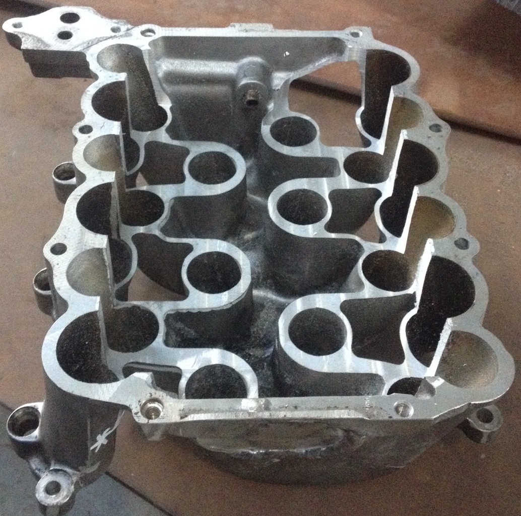

На фото нижняя часть нашего коллектора на этапе доработок. Была задача уместиться по капотом и сохранить полноценные каналы. При этом максимально уменьшить общую высоту впуска.
