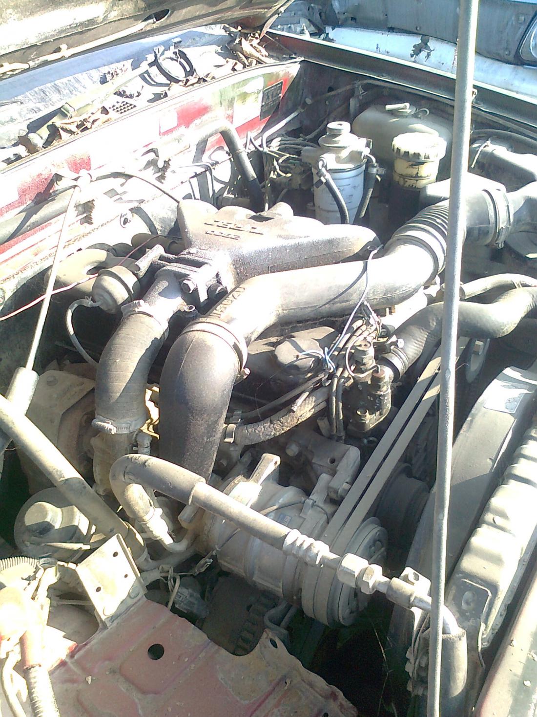

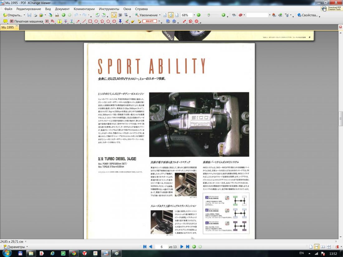

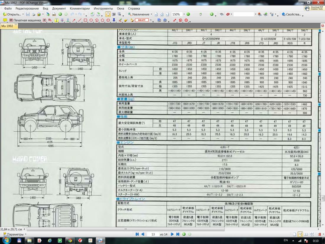

    а вот в каталоге по мухе кстатит взят на здешнем FTP сказано, муха 95 год, мотор 4JG2
    вот, смотри.
    только такую наверное ненайти.
    кстати, у меня донорская машина с какой то хитрой модификацией 4jb1t.
    с другим впускным коллектором.невидел ни одной машины с таким мотором.

    Никаких хитростей,2 фотка,кузов ucs69,3.1Т,коллектор куллерный,производитель видимо не стал изготавливать как на прошлом моторе,3 фотка кузов ucs55,коллектор родной 2,8Т [url="http://catalog.drom....mu/g_1989_177/" найдется все http://auto.drom.ru/isuzu/mu/

    вот в том то и дело, что все машины (МУхи) что я видел с 4jb1t имели коллектор как на фото2. а с круглым коллектором на МУхах невидел ниразу.

    Так потому что на 2 фотке 3,1! http://m.youtube.com...h?v=xdSDrcZemOM обрати внимание горловина маслозаливная выше,и пробка другая,признак 3,1
