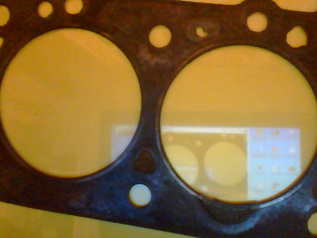

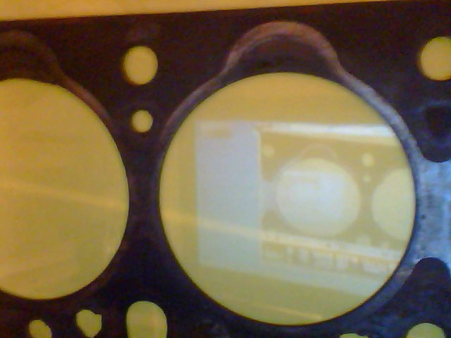

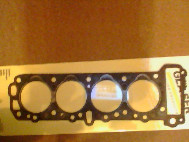

    Прокладка ГБЦ  589,12р Glaser H12803-10
    Шайба 4шт -8,81р- 35,24р Opel 08 21 701
    Колпачок маслосъёмный  8шт-15р,11-120,88р Reinz 70-26044-00
    1-е фотка того что пришло
    2-я фотка старой, еще первой прокладкой скоторой я купил
    обе идентичны, вторую покупал за 1,5 рубля, если нет разницы, зачем платить больше, вот только вопрос, почему во всех прокладках, не хватает водянных каналов для охлаждения?? это что, конструктор сделай сам или так и нужно. к примеру я подозреваю, что из-за этого и может быть перегрев дрыгла

    #113 parik_07
    Отправлено 07 ноября 2014 - 15:44
    parik_07
    • 3 690 сообщений
    • Волгоград
    • ОФА А 23DTR 94 г.в.
    Что то на последней фотке касячная дырка. Именно дырка а не отверстие.
    #114 Павел 35
    Отправлено 07 ноября 2014 - 20:03
    Павел 35
    • 429 сообщений
    • Череповец
    • опель фронтера 23td
    это не косячная, я пальцем ее продрал, а вот на предпоследней там косяк под форкамеру, которая при установке провернулась и продавила прокладку. Только с гаража пришел, прокладка и колпачки идентичны и по дешевке, кинул клапана на голову, залил бензина и потекло, по новой буду притирать. Тщательно присмотрелся к прокладке, прикинул и на блок и на голову, пришел к мнению, что все отверстия есть и других уже не нужно, иначе не будет циркуляции. разобрал тннд, а точнее сломал шток, но он и так на выброс был, уже не качал, лягуха тоже на выкид, ничего не сделать с ней
