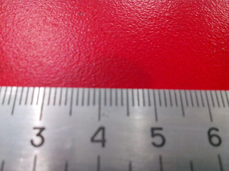

    • 10 514 сообщений
    В общем ... кое-что попробовал
    Но к сожалению, полноценные испытания провести не удалось. Я думал так: нююю намешаю 20-30 мл. готовой смеси ... дуну из пистолета ... тут и все станет ясно. Собсно с краской или лаком раньше так и делал. Но тут все оказалось иначе ...
    1) пистолет с дыркой 2,0 гораздо шустрее чем с 1,0 (например) хавает краску ... и с учетом слабой текучести готовой смеси, когда в бачке распылителя очень малый уровень, при засасывании быстро образовывалась "воронка" ... т.е. пульвер переставал кидать краску, а дул только воздух. Вывод - бачек надо держать по возможности полным.
    2) Если делать шататную смесь (750 мл раптора + 250 мл отвердителя + 100 мл краски + 100 мл разбавителя) то получается буквально "сметана". Выдуть культурно такое через дырку 2,0 у меня не получилось.  Все какими-то рывками ... Да я собсно и сразу хотел делать смесь пожиже. Если вместо 100 мл разбавителя налить 500 (5-кратная доза), то все равно до соятояния "как обычный лак" не доходит ... рапторп остается более тягучим. Но в принципе мне хватило и 3-кратной дозы разбавителя. И в этом состоянии можно выдувать смесь уже даже через дырку 0,8 (что я ради интереса тоже поделал). На фото - то что получилось из дырки 0,8  ))) Но тут важна не дырка, а степень разбавленности смеси.
    3) Смесь в любом случае (даже 5-кратная доза разбавителя) остается весьма "липкой". Это я к тому, что даже такой разбавленной смесью очень сложно наделать соплей ... если не сказать, что практически не возможно.
    4) конечно же если оставлять обычные пропорции, то по хорошему нужен родной же пистолет ... ну или как минимум - с нижней подачей.
    5) цвет. краска была - темная вишня. после смешивания с раптором получился цвет ближе к "алый". лично мне это даже симпатишно. я не хотел ураситься в мрачнывй цвет .... Но в любом случае - с подбором краски в нужный тон будут большие проблемы.
    В общем ... я пока не совсем доволен ... я все-таки хочу чтобы некий культурный шуршик получился ... а пока получается как почти обычный лак. Уверен, что нужный результат я все-таки получу, но придется настраиваться на ходу...
    #106 sverchok
    Отправлено 04 октября 2014 - 11:28
    sverchok
    • 774 сообщений
    • Красноярск
    • Monterey 94, 6VD1, DOHC, (ЭБУ SOHC), МКПП, UBS25GW
    У тебя получилась плавная заливка, типа молотковой краски. Вариант "покраски поверх старой краски", впечатление, что старый слой не соскребли и поверх залили новый.  :rolleyes:  На мой вкус и взгляд, прибавить резкой фактуры, получилось бы гораздо симпатичнее. Ну да дело вкуса.
    #107 AnM
    Отправлено 04 октября 2014 - 12:02
    AnM
    • 10 514 сообщений
    Мне тут было не до симпатичности ... надо было просто хоть что-то попробовать.
    В любом случае я буду "шуршастость" увеличивать по сравнению с тем, что получилось на фото.
    Красил белую крышку от стиральной машинки ))) ... положил 1 слой
