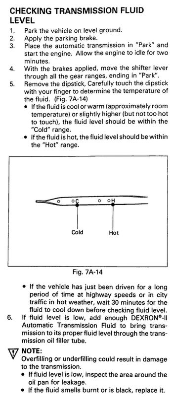

    вот я и прочитал там про пробку написано что на заведённую выкрутить а про щуп нет ничего,точнее есть но про другую коробку с овердрайвом. А что будет если масла больше чем нужно налить? Сальники побегут?
    Какие вообще признаки того что масла мало??? Есть странности в работе акпп при включении передачи вперёд или назад есть задержка секунды 3 а бывает и газануть надо немного,на ходу переключаестя отлично никаких рывков если не смотреть натахометр то и не понятно когда происходят переключения. Конечно если педаль в пол то рывки есть. Ещё есть непонятный стук типо дизеля но более глухой на холостых не всегда но часто и только после прогрева,исходит откуда то в районе соединения двигателя с коробкой.
    Ошибок акпп нет
    #114 AnM
    Отправлено 10 января 2016 - 20:55
    AnM
    • 10 514 сообщений
    Просто не там читаешь ...

    Так всё понятно уровень в акпп мериется только на заведённом двигателе неважно щуп или пробка. Выходит что у меня очень мало жидкости! Свяжусь с бывшим владельцем выясню какую он наливал и долью,а то есть опасения что все эти задержки и стук от нехватки жидкости.
    Ещё вопрос на панели приборов должна гореть индикация положения акпп???

    Сегодня опять проверил уровень масла на заведённом,на щупе метки хот и колд и соответственно по две точки на каждое состояние. В итоге щуп сухой,долью потом буду следить за поведением коробки. К стати у меня щуп с резиновым уплотнением и на защёлке чтоб не выскочил
