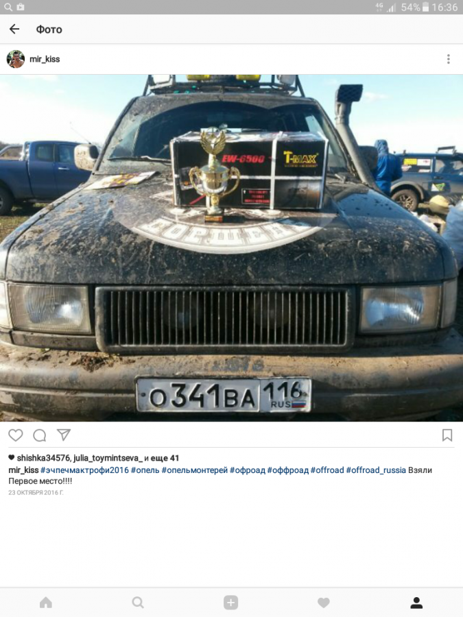

    Машина строится для туризма, прошлый год приняв участие в первые, взяли первое и второе место на gps ориентировании. На тот момент не обладая никаким опытом, но хорошо работали с картами и тупо как опытные казалось бы дядьки на 37 симаках, не лезли в заведомо не проходимые места, собственно и результат наш на лицо.
    Но вот исходя из этого и хотелось бы доработать автомобиль чтобы увереннее чувствовать себя в этом году, так как появляются новые и новые ребята на патрулях и вранглерах на 37х.
    То есть голова присудствует, топить специально ни кто не собирается но не исключаю такую возможность. Исузу в этом кузове меня устраивает, за счёт короткой базы и очень не плохого мотора, тяги на 33х хватает с лихвой, что и даёт тем же уазикам прикуривать в стороне, по этому цель усовершенствовать но не пилить под котлету, хотя в будущем и такое возможно)))
    Вот проходили на прошлых выходных в нашей глубинке соревнования, я уже был разобраный по этому и не смог поехать, да и думаю скорее всего я бы её там утопил. Вот хочется сделать чтобы держаться так сказать на плаву)))

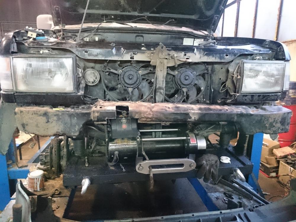

    Друзья и недруги) просто делюсь проделанной работой, нива пропеллер встали как родные, лебеда тоже. Встал вопрос по рын болтам, на вид выглядят мощно и не плохо, но почитав отзывы рвутся на раз. Буду переделывать на аля хамер шаклы. А так всё круто.

    теперь предстоит долгая работа по их правильной настройке и проверка на жаре. 6VD1 очень нежный по вопросу температурного режима мотор, головы трещат только так.
    если по уму делать - то надо ставить температурный датчик и ШИМ, я уже это конструировал, даже видеоотчет выкладывал

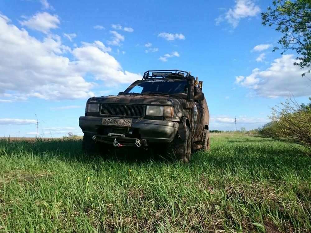

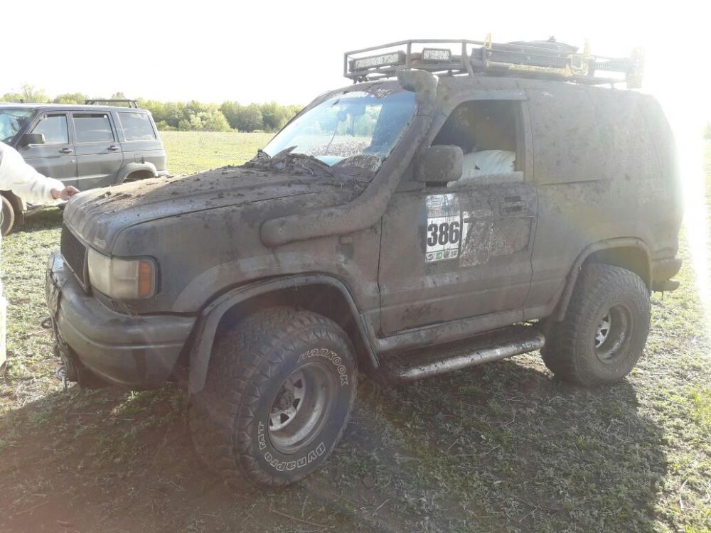

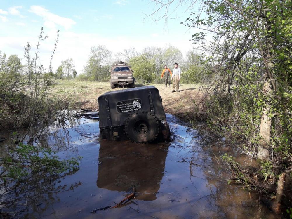

    Всем очередной раз привет! В общем прошли долгожданные соревнования, всё круто задний блок лсд хоть и серили его местные аборигены показал себя просто изумительно, в самом начале сорев порвал гранату по собственной глупости на точке с очень крутым подьёмом брали её на лебеди и якорь удалось поставит только чуть в стороне от точки и с вывернутыми колесьями чтобы ближе подкрастьтся к точке в рывке всётаки рванули китайский айсин.
    Но половину гонки брали точки на заднем и лебеди, блок хоть и б.у, но всегда работало два колеса, как Иисус по воде пролетали болота))) где уазы стандарты доставали сантраки)
    Вот один вопрос меня озадачил, в одном из участков утонул по сидения, и пробыл в таком положении более 10 минут, ждал пока освободят выезд, мотор работал без пробоев, но когда хотел набрать обороты, дабы выскочить по бетонке на сушу крутой подьем, а перед ним нырок по стёкла и я тупо не смог набрать обороты, до 2000 тыш и всё как будто ограничитель, не набирает и всё, на первой пониженной перекрестившись пердя пошел из этого залива, и как только глушитель вышел из воды как нитро пинок и выскочил на сушу.
    Так вот, что это было? Не уж то глушитель хоть и не глушил, набрал воды и тупо не хватало воздуха на выхлоп иначе больше нет обьяснений, либо датчик коленвала или Лямбда? После топив по пороги такого не повторялось, но в тот момент думал всё утоплю мурзика)))
    Знаю что не в тему.
    Но по теме передний диф заврить так и не решился
    ну наверно и не решусь))) максимум пневмо блок. И по колёсам с задним блоком она поехала и на 33х)))
