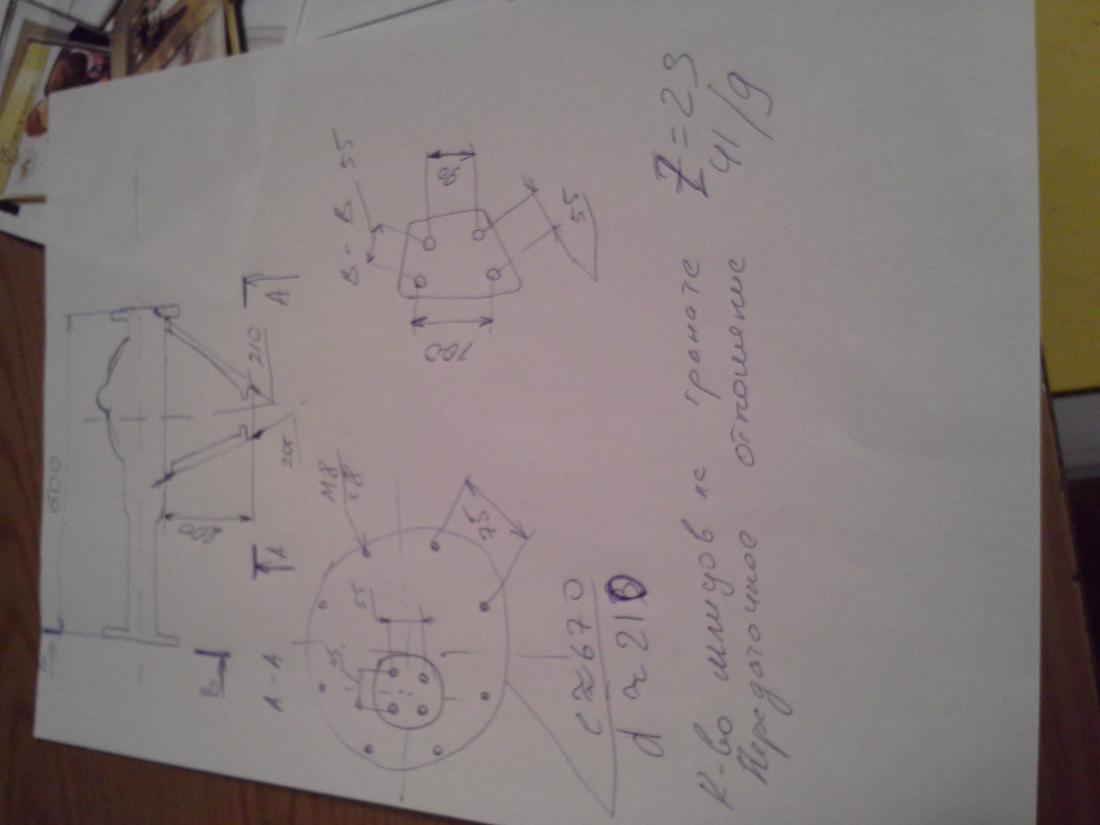

    Сфоткал. Передний на 8болтов
    Выложу позже фото
    60см длина моста
    #110 Justice

    Количество болтов- это количество болтов крепления ВЕДОМОЙ шестерни в редукторе. Имей это в виду.

    Отправлено 16 июня 2016 - 14:51
    kachkanius
    • 491 сообщений
    • Киев
    http://forum4x4club....-1406192102.jpg
    Сравни размеры
    Это мост старого трупера до 1986 года
    Также идентичен по размерах и шрусах офа спорт 2.0

    У автора темы внутренние шарниры привода трипоидные, он сам писал, как и на всех китайских копиях редуктора исузу аксиома, то бишь ховера. На фото с драйва не очень подробно видно, но передний редуктор не похож на копию с фронтеры А спорт,, больше смахивает на очередную вариацию на тему исузу, да и врядли китайцы стали бы разрабатывать с нуля триподы на древние редукторы а-ля фронтера А спорт или совсем древнего исузу 80х годов.

    Не разбирал. Перед разберу у себя научастке. Когда своим ходом назаднем поеду
    По размерам думаю да трупер 86
    Фото скинул. Но уж так для общего понимания

    Если менять мосты. То какая разница.Скольки болтовый. По длине в 60см не уложится 10 или 12болтовый?
