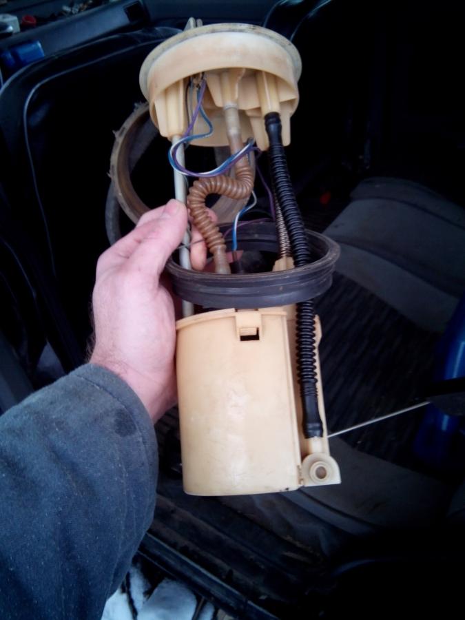

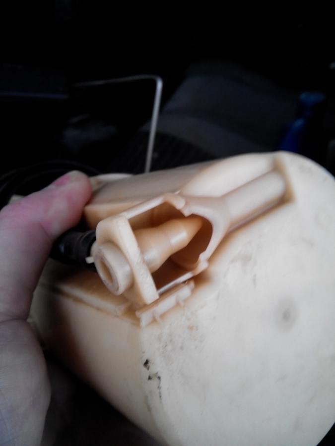

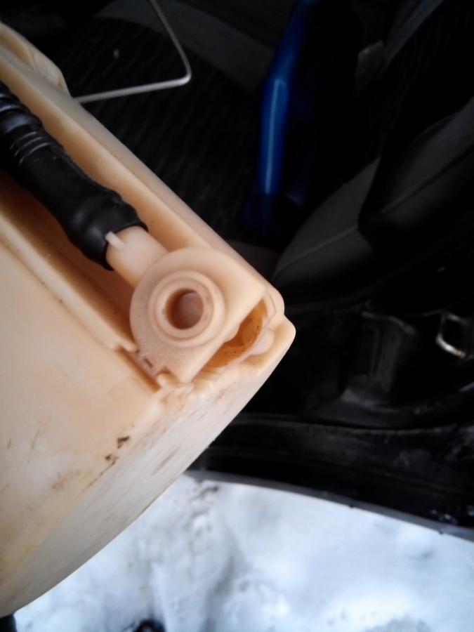

    В дроссельном патрубке в зоне сужения отверстие(я), через которые со дна (под стаканом) закачивается в стакан бенз за счет разряжения от изменения скорости потока бенза из обратки в дросселе. Во блин. Вроде правильно слова расставил))). Если Просто в стакан обратку лить - стакан может опустеть при уровне в баке меньше верха стакана и насос в этом случае оголяется и не охлаждается нужным образом. + отлив бенза от насоса в поворотах. Я это все на своей шкуре проходил...))) на 2-х машинах.
    Во чего дальше надумал!
    Итак. Мы взамен штатного насоса с расходом (условно) 120л/ч ставим неважно чей с расходом пусть 60-80л/час. Получаем приемлемые показатели по работе (работает и ладно). Теперь раскладываем всю цепочку еще раз:
    Форсунки при полной нагрузке - 47-50л/ч, потери в магистралях, пусть 5-10% (5-10л/час), остается расход через обратку в лучшем случае 20л/час. Какая нужна производительность для инерционника - х.з. но скорее всего не меньше тех же 20л/час, а может и больше. Итого имеем по нулям... запаса фиг!  Предположим в баке 1/4 уровня (ниже верха стакана уже при 2/3), так  при оставшихся 10-20л/час инерционник, что-то качает, но явно меньше чем положено, таким образом начинает опустошаться стакан и интенсивно он не пополняется пока не упадет расход через форсунки. А если мы в гору трогаемся с полной нагрузкой - и нам тянуть еще метров 50-100-300? Имеем полный дефицит расхода насоса с осушением заборника, интенсивным нагревом насоса и глотанием воздуха. Это все утрированно, конечно, но общая картина складывается нерадужная! Ресурс насоса снижается с каждой такой ситуацией лавинообразно, производительность падает еще больше и пошло поехало... круг замкнулся, сушите весл... насосы!))) Кстати руководство по эксплуатации прямо указывает на проверку насоса посредством измерения производительности обратки - 1л/мин (если склероз не врет), т.е. 60л/час. Таким образом производительность насоса должна быть не менее 110л/час.

    Вот теперь понятно. Непонятно одно :где брать насосу бензин при присловутом подъёме в гору? Бензин оттёк, возврат с рампы слабый,потом и он кончается. Про восполнение бензина в стакане :так стакан не герметичный. Я просто хочу разобраться, раз уж зашёл разговор.
    Собственно, и обратка не совсем в стакан сливает.
    Ну да... Этим можно и объяснить "легенду" про нежелательность ездить на форсунках с почти пустым баком... Но вопрос блин тот же, манометр врезанный у рампы при подъеме в гору должен же показать будет падение давления? Во время глотания воздуха как минимум? И я думаю чек должен вылезти, лямбда скажет мол кислорода дохера, хозяина, бедная смесь у тебя.
    Имхо, из-за формы дна бака бензин отольётся только при экстримальном подъёме или близком к нему. +качение жидкости.

    Как говорили выше - лямбда на переходных режимах спит. Пох ей на состав смеси на фросе. В баке, по идее, должно быть углубление небольшое под насосом, ну может литр в углублении наберется...
    Ну надо попробовать с манометром в гору... Вообще, уловить падение давления наверное совсем не просто будет. Нужен наблюдатель дополнительно, т.к. в гору с максимальной нагрузкой слишком сосредоточен будешь на процессе вождения. И вообще мне насос сегодня приехал. Буду пробовать менять сегодня ГАЗо-ВАЗ на "правильный" 110л/час.
