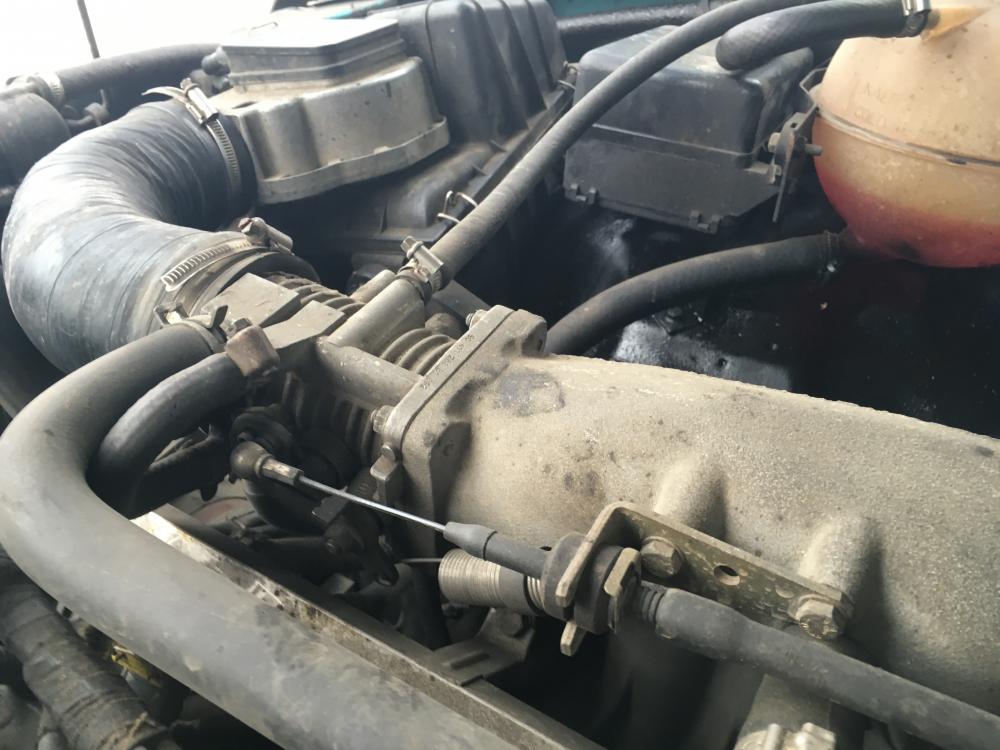

    #104 Falcon1980
    Отправлено 01 декабря 2016 - 20:41
    Falcon1980
    • 442 сообщений
    • Opel Frontera А '96 2,2
    фотку дросселя почетче и с разнных ракурсов...

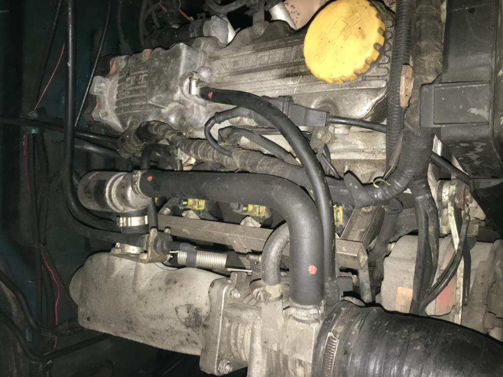

    А по теме второе фото. Красным разрывы, зелёный - возможно подача охлаждения на дроссель.

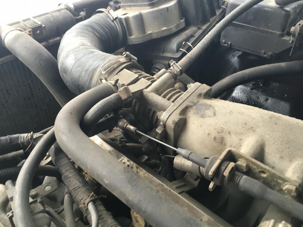

    #109 Prostak
    Отправлено 02 декабря 2016 - 15:55
    Prostak
    • 82 сообщений
    • Opel Frontera Sport 2.0 1995

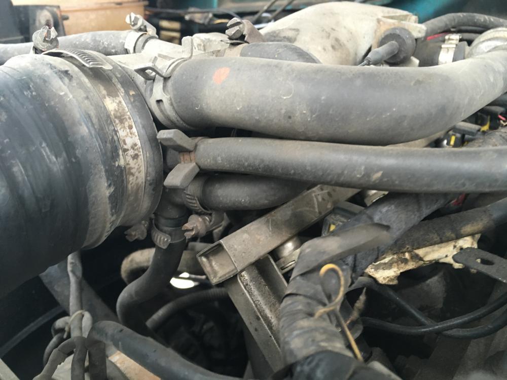

    Нужны еще фотографии или этих достаточно?
    Просто не каждый день рядом с машиной бываю
    Но если нужно - сделаем.

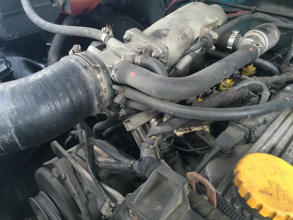

    #110 RusMarshal
    Отправлено 02 декабря 2016 - 16:17
    RusMarshal
    • 9 867 сообщений
    Вида снизу нет и тема сисиг не раскрыта!))) выше вырезка из фото. Красным отметил нужный шланг. Салатовый - возможно подача с термостата или откуда там ещё. Нужен не общий план боком, а именно дроссель и его шланги. Да я Вофке тут же раньше и выкладывал. Дроссель, по-ходу, одинаковые, значит и охлаждение одинаково.
    Блин, на моей фото на предыдущей странице этот шланг не видно.
    Тонкий, который по центру фото. Снизу на бачок, с бачка на верхний штуцера.
    #111 Prostak
    Отправлено 02 декабря 2016 - 16:52
    Prostak
    • 82 сообщений
    Спасибо! Вроде, понял
    Но все же попробую еще раз раскрыть тему)
    При дневном свете
    Еще вопрос - когда отсоединю шланги, много потечет антифриза? (на холодном двигателе) Достаточно со стаканчиком пластиковым снимать?
    #112 RusMarshal
    Отправлено 02 декабря 2016 - 17:38
    RusMarshal
    • 9 867 сообщений
    При дневном свете
    Имхо, но не больше поллитра. Стаканы то у всех разные)))
    Козюльку эту снимай и два шланга такого же диаметра до бачка кидай.
    По результатам смотреть циркуляцию жижи.

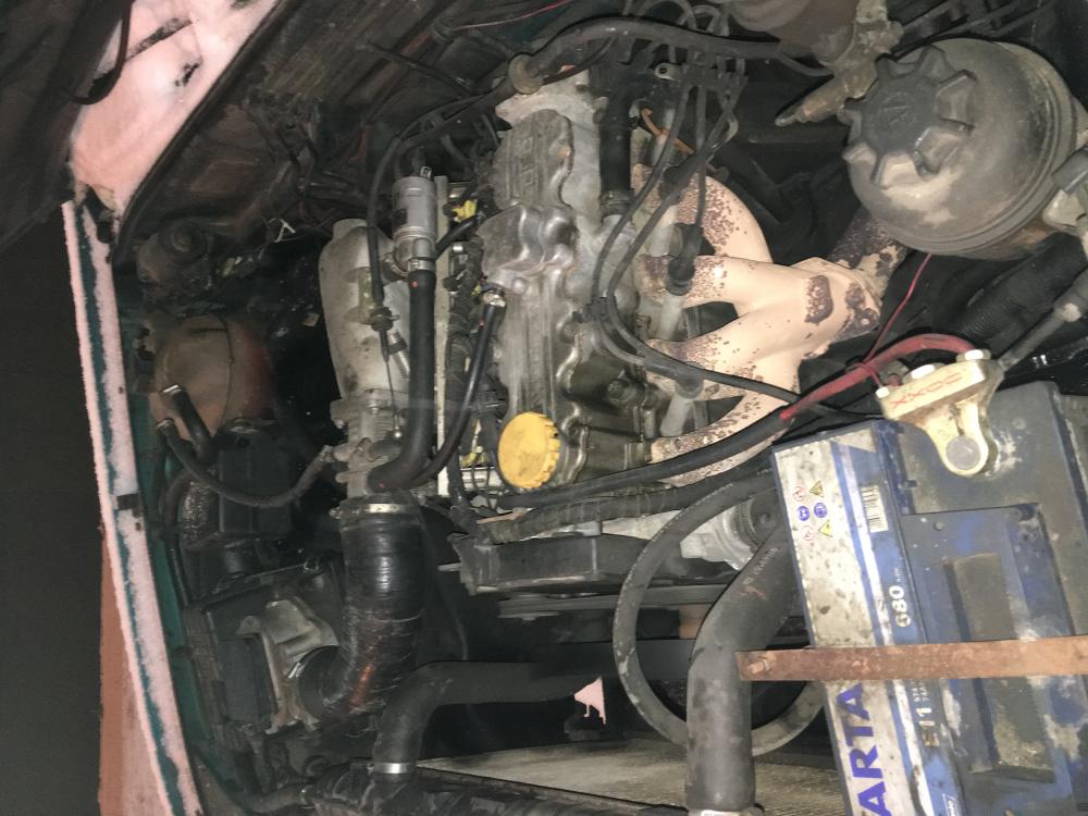

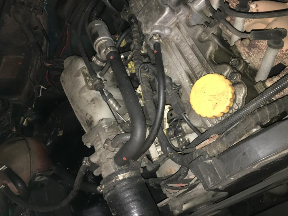

    #113 Prostak
    Отправлено 04 декабря 2016 - 00:48
    Prostak
    • 82 сообщений
    Новая порция фото
    Как я понял, "С" образный шланг отсоединяю, в нижний штуцер вставляю новую трубку, которая идет в бачок, а потом в верхний штуцер возвращаем шланг из бачка.

    #114 RusMarshal
    Отправлено 04 декабря 2016 - 01:37
    RusMarshal
    • 9 867 сообщений
    Совершенно в дырдочку!)))
    #115 alekseyka77
    Отправлено 04 декабря 2016 - 08:08
    alekseyka77
    • 4 943 сообщений
    • Москва, СЗАО. Хорошево-Мневники +7 9036два9 89один4
    • Lexus GX470
    Зачем поганить обогрев дроссельного узла, когда можно снять ОЖ после него?
    Вот для обогрева редуктора ГБО, я взял отсюда:
    Делал так сознательно, для ГБО с вакуумным редуктором любой подогрев воздуха- зло!
    #116 RusMarshal
    Отправлено 04 декабря 2016 - 09:03
    RusMarshal
    • 9 867 сообщений
    Имхо, но это до дросселя. После дросселя на расширитель идёт.
    #117 alekseyka77
    Отправлено 04 декабря 2016 - 09:28
    alekseyka77
    • 4 943 сообщений
    • Lexus GX470
    Дык я и писал, что обогрев бачка сделал-бы после дросселя...
    И привёл пример, что для разных целей, разные точки подключения...
    #118 Falcon1980
    Отправлено 04 декабря 2016 - 10:11
    Falcon1980
    • 442 сообщений
    Нужно взять бензотермостойкого шланга метров 5 и взамен трубки дроссель-расширитель примотать кипятильник на удлинителях. Все. Больше ничего не нужно.
    #119 RusMarshal
    Отправлено 04 декабря 2016 - 10:51
    RusMarshal
    • 9 867 сообщений
    Его выводить чуть неудобней :развороты штуцеров в разные стороны - на расширитель смотрит на расширитель, а с дросселя (и подачу и с "с" шлангов) смотрит на омывайку. Зачем лишнюю петлю из шланга делать?
    #120 alekseyka77
    Отправлено 04 декабря 2016 - 11:29
    alekseyka77
    • 4 943 сообщений
    • Lexus GX470
    А зачем поганить обогрев дросселя? только потому, что так удобнее? Да и разница в полметра невелика...
