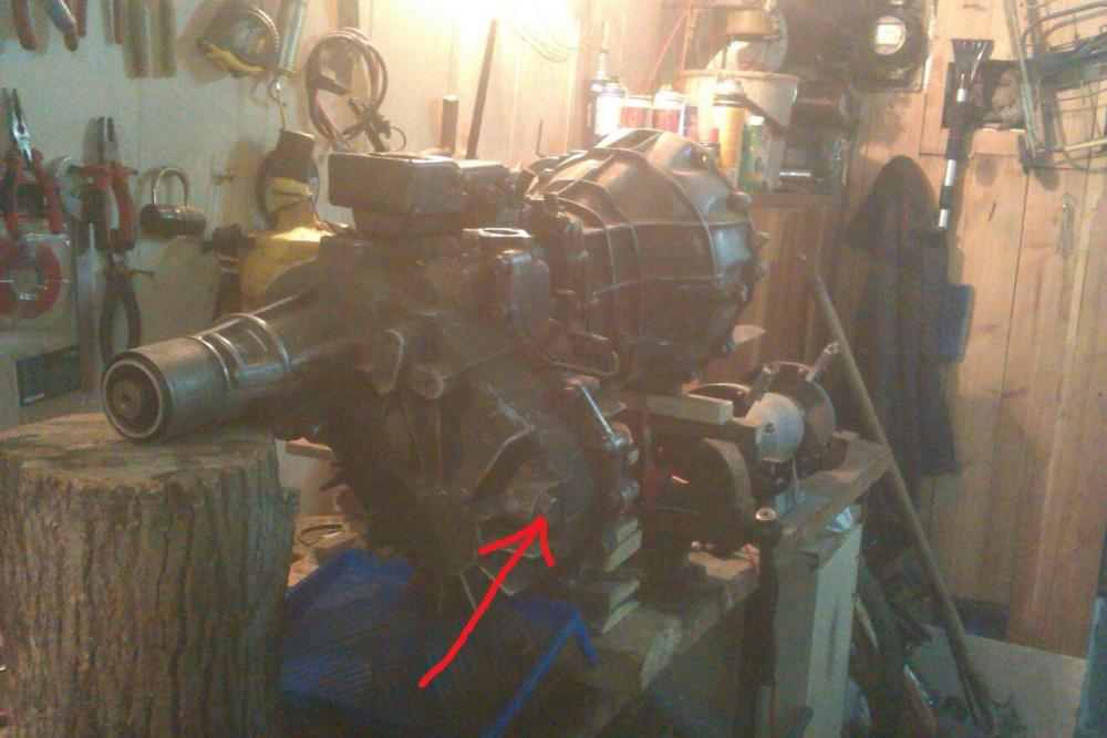

    Антикор хороший. На раздатке заливать сюды, на коробке пробка с той же стороны, не с чем не спутать.
    спасибо

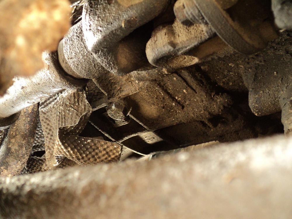

    вот фото пробки на коробке

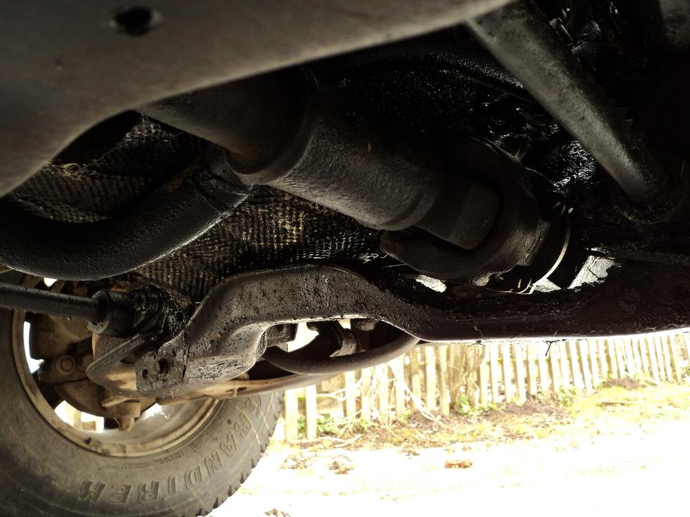

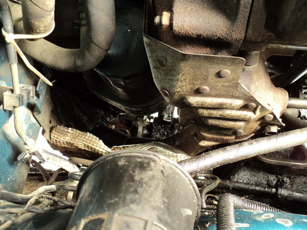

    вот от сюда у меня капало масло
    вот так закидало
    вот так закидало
    КАк нет? Есть.Вон у Индейца на фотке,только вверх ногами.А у тебя на первой фотке не она?
    на первой фотке это я на коробке показал.
    как я понял  у индейца так же с боку
    или она с торца? если смотреть от переда машины
    У индейца на фото пробка со стороны раздатки, ты же со стороны колокола фотографируешь, ближе к переднему мосту......
     ааа тогда и у меня есть  :giggly:
    слава богу  :rolleyes:
