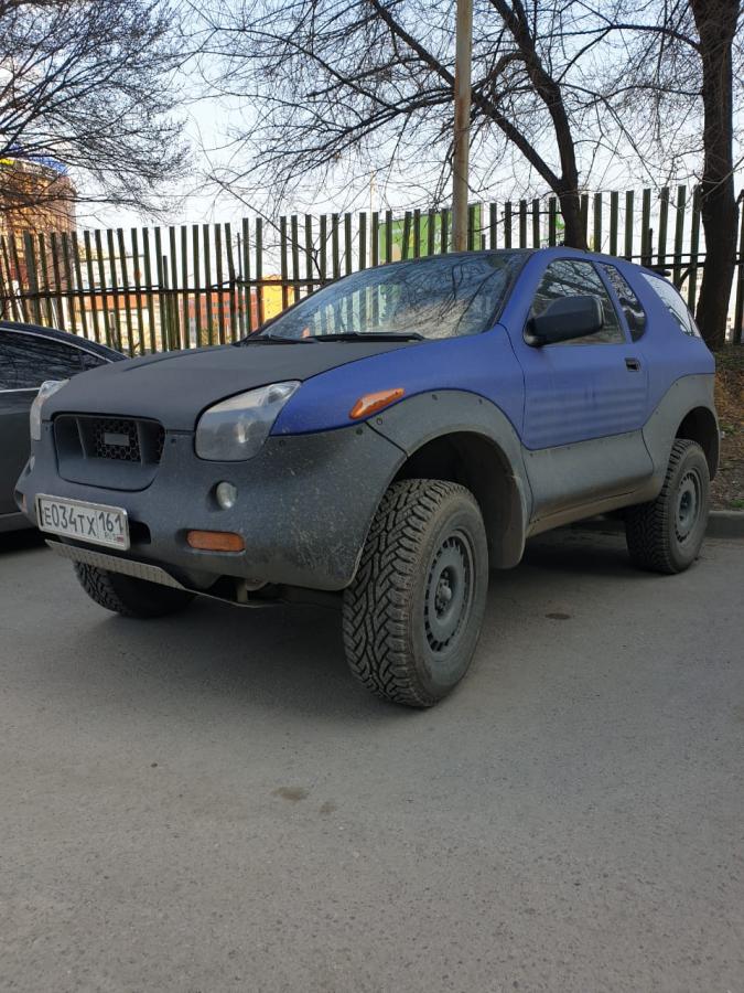

    Попался на северном возле мадам безе.

    Ну так я в этом доме живу, на 17-18 этаже.

    Когда такие рядом проезжают, чувствуешь себя в вехе таким маленьким и беззащитным )

    я зимой такого с поля вытягивал дизелем, там наоборот ощущения)))
