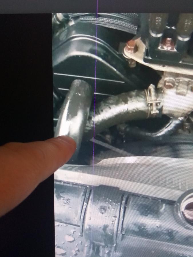

    Отправлено 20 октября 2019 - 21:48
    АндрюхаизМосквы
    • 687 сообщений
    Патрубок снизу, идет не от радиатора к мотору, а соединяет два штуцера уже на самом моторе. Патрубок как в виде буквы Г , коротенький, не больше длины пальца. Но вот добраться до него сложновато, генератор мешает. Изначально этот патрубок вышел из строя. Внутренние диаметы этих штузеров какой сантиметр или полтора
    Нет, я про тот толстый патрубок, который в видео на 0:6-0:7 секундах видно рядом с выпускающим патрубком радиатора?
    Я отвечал касательно где образовались накипь.
    Касательно вопроса что за трубка возле выходного патрубка радиатора - я не знаю.

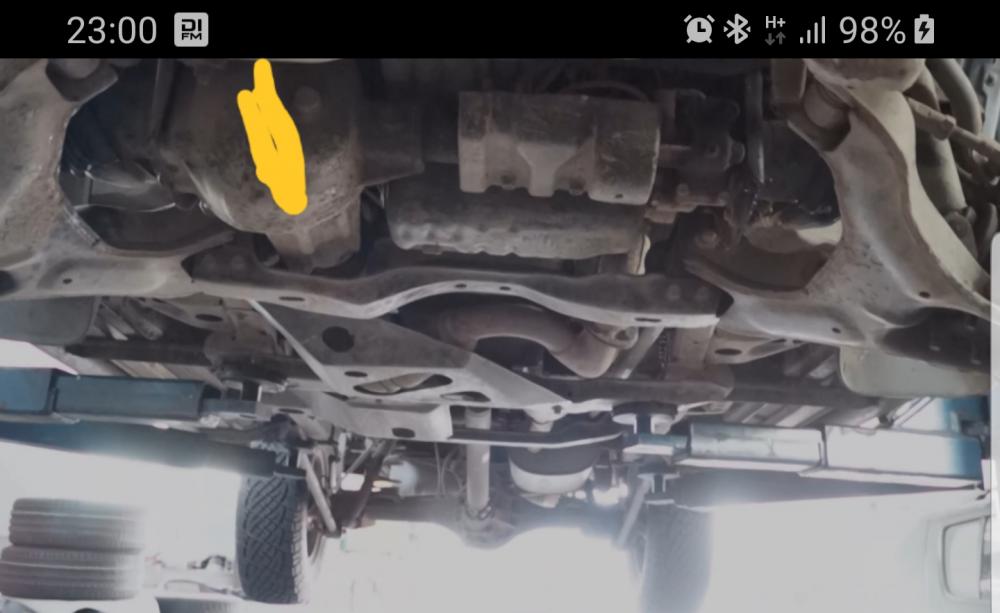

    • 275 сообщений
    • Monterey 3.2 6vd1 sohc, 1993
    А до того как опустошил систему охлаждения, были проблемы? Завтра завезу и посмотрю что за патрубок , буквой ГЭ. Своё фото скинь мне на ВатсАпп.
    я ее опустошил, так как этот самый Г патрубок протекать стал от старости. Фотки у меня нет, но могу подсказать где смотреть. Смотреть надо в воображаемом месте по этой фотографии так, как если бы с этого места капало на место обозначенное желтым цветом, на раздатку ?
    Добраться до этого патрубка можно только одной рукой, если ничего не снимать - именно поэтому одевать новый патрубок то еще удовольствие....я справился только когда прогрел хорошо мотор и измазал штуцера в мыльном растворе. Потом наступает уже изврат серьезней - затянуть хомутами шланг, что для меня было невозможным. Я поставил туда два хомута самозатягивающихся оригинальных на одну сторону(так как один не справлялся, давило антифриз). А третий хомут уже затянул стандартный на другкю сторону. Капало пару недель, потом перестало. Видимо "заросло" накипью.
    я вот про это, на что пальцем показываю

    да, я понял вопрос. Я не знаю что за шланг.
    Так, давай вопрос сформулируем по другому: один конец этого патрубка ни на что не одет и смотрит в сторону двигателя (видим на фото), а куда одет второй конец этого патрубка?
    Жёлтым цветом обозначен редуктор переднего моста

    АндрюхаизМосквы
    • 687 сообщений
    Этот патрубок одет, там нет несоединенных патрубков. За что он отвечает сложно сказать. Сейчас попробую фото в инете найти
    Как одет!? Я же фото с видеоролика сделал - на фото я пальцем показываю на патрубок, который виден между патрубком, который на термостат идет с выпуска радиатора и обтекателем радиатора. Ясно же видно, что тот конец патрубка, в который я пальцем тычу ни на что не одет, а просто смотрит в сторону крышки ремня ГРМ.

    [cb]
    • 275 сообщений
    это защитный кожух патрубка как обрубок, внутри идет менее толстый патрубок
