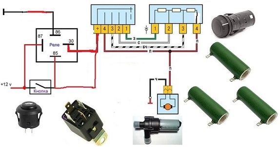

    А можно попросить в более развернутом виде по поводу вспомогательного насоса ... куда, на какой провод цеплять и т.д, из всего я понял что штука хорошая , и действительно работает, но куда ее вкрячить и запитать ... не совсем понятно.
    Поделитесь опытом парни, не сочтите за труд, ноги мерзнут на холостых оборотах :))
    За ранее спасибо!
    ДВС! Хоть и заглохла темка- а вопрос остался может кто подскажет как правильно запитать доп. помпу  по электрике?

    Отправлено 01 ноября 2017 - 16:12
    Dimson
    • 329 сообщений
    • Зеленодольск
    • Опель Монтерей 96г. 4JG2. механика. Шнива 08г.
    Что по проще или по интересней?
    где-то читал а где  не могу найти- при вкл. мота печки и подкачка вкл. как то так. заранее спасибо.
    Помпа бош есть на 500л/ч и 700л/ч (про которые я знаю),на 700 поставил в мотор в системе с котлом, и как принудительная, через диоды. Плюс подается на переключатель печки от калины(удобная,на четыре режима и с подсветкой),с него на сопротивление(подбирал сам с учетом мощности помпы,которая на 700л.) получилось в районе 18-ти Ом это самый слабый режим-первое положение переключателя, замеры показали в райое 250л/ч, 12 Ом-второе,6 Ом - третье, четвертое- плюс идет напрямую на помпу. Подключил от замка зажигания через реле, которое включается с кнопки. Никогда не забудешь выключить - само выключается при выключении замка. Простой вариант - тумблер 2А, реостат 18-20 Ом 2А, через замок зажигания.                                                                                                                                                    КАРТИНКА НЕ ЗАГРУЖАЕТСЯ.  Тут

    У меня  доп. помпа запитана от мотора печки и включается со штатного переключателя оборотов.
    Делал давно и уже точно не помню куда и чего подсоединял. Сейчас холодно ковыряться и фотать.

    Привет, парни.
    Поеду к  Юре Вехомечтателю на ремонт и сфоткаю в тепле.
    на печку если цепляться - не будет возможности корректировать ветер/литры , а это лишает смысла доп-насоса!

    Юра! Без очереди получится принять - считай вдвоем ждем! А то систему димсон я буду до лета ваять!
    Ну так пусть на максималке молотит -пар костей не ломит!
