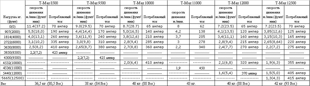

Ну ты при одинаковой тяге сравнивай потребление и скорость. А то там вроде почти все T-Max'ы одинакового размера отличаются только сателлитами. 8500 вроде самая быстрая из них, но максимальная тяга, конечно, не та...мля... уже 12000-й хочу (он ли*censored*ричества жрет меньше вроде

ну... грубо говоря так и смотрю...у 10000 и 12000 - движки 6,6 л.с. против 5,5/5,6 на остальныхв табличке данные с 4вд-шопа (акромя 11тысячной)Ну ты при одинаковой тяге сравнивай потребление и скорость. А то там вроде почти все T-Max'ы одинакового размера отличаются только сателлитами. 8500 вроде самая быстрая из них, но максимальная тяга, конечно, не та...
