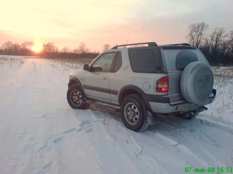

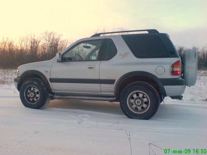

    Ура!!!! Заработало! :P Фото пока эти:PS:фото общий вид куда-то исчезло (будь проклят тот день, когда я сел за клавиатуру этого ноута! :lol: ) , завтра постараюсь переснять...

    Вчера пришлось поработать грузовиком, перевозили из магазина разборные металлические стеллажи.Натолкали полный салон под завязку и ничего, пружины нивские повели себя достойно, честно говоря не ожидал......вот сегодня ещё сфотал:PS^ в поисках снега... :P

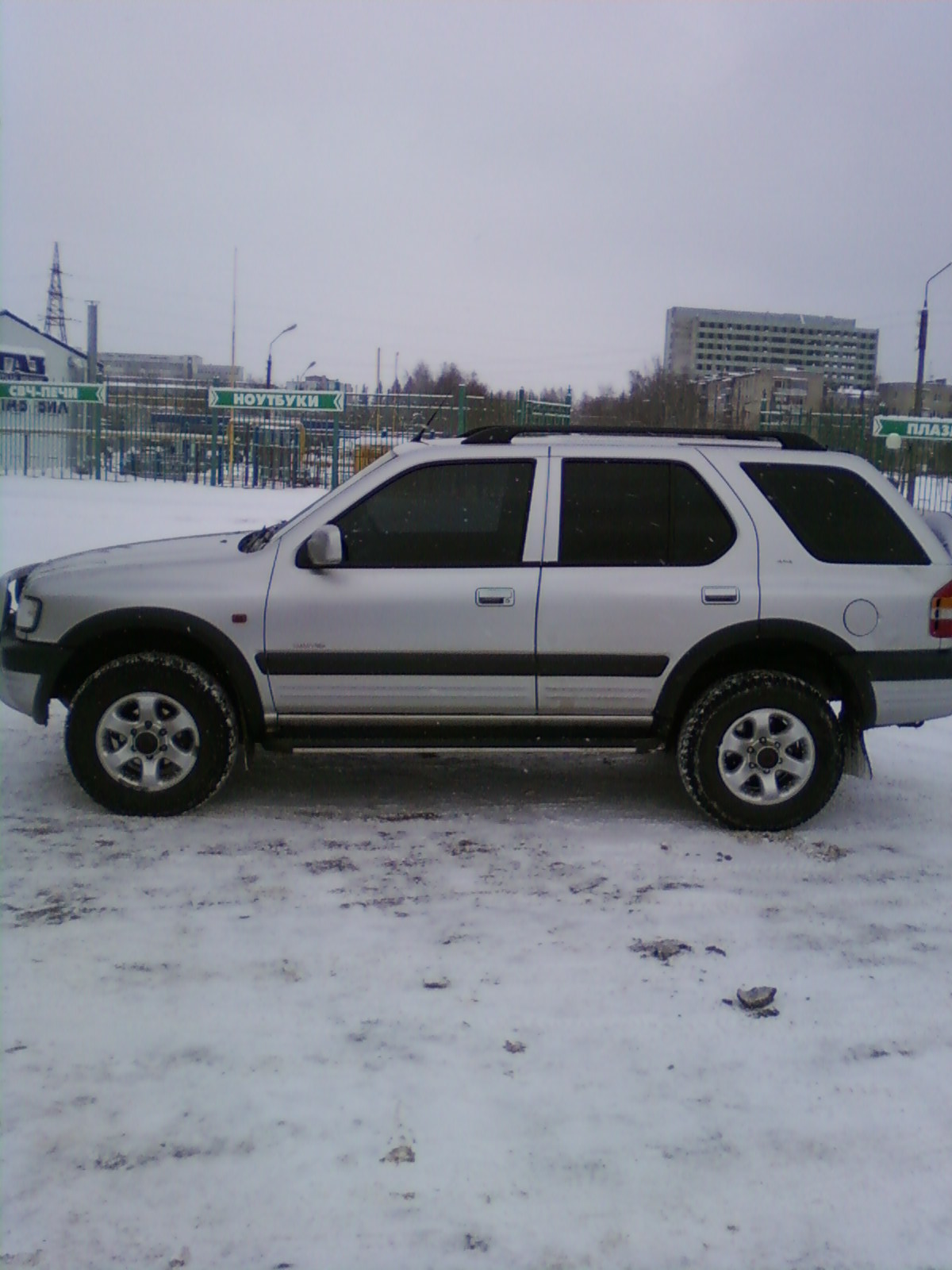

    Итак я тож)) резина пока 245/75/16 перед до края арки 85, зад 90 см от пола)) пружины Фобос от 2120-********-10.

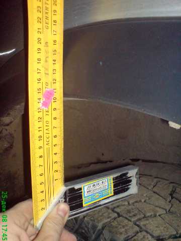

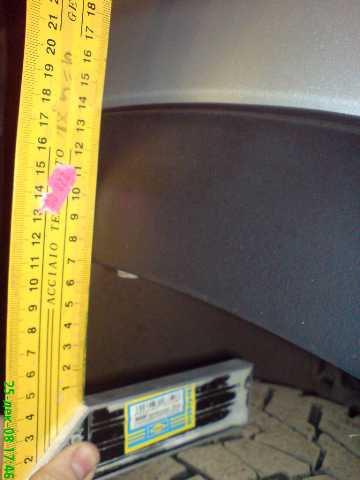

    поставил пружины от Надежды, как оказалось, хрен вам, а не лифт... :angry: Тот же х..., только вид сбоку. В результате - расстояние от оси до арки: передние колеса - 54 см, задние - 50 см... Ботва какая-то! Хочу сделать лифт, чтобы расстояние от оси задних колес до арки было 58-60 см! Какие пружины надо тогда ставить? Для справки - передние колеса на подъемнике опускаются до отбоя родных амортизаторов на 58 см, задние - на 63 см
    получается, что у нас с вами (А и В) подвеска настолько разная???

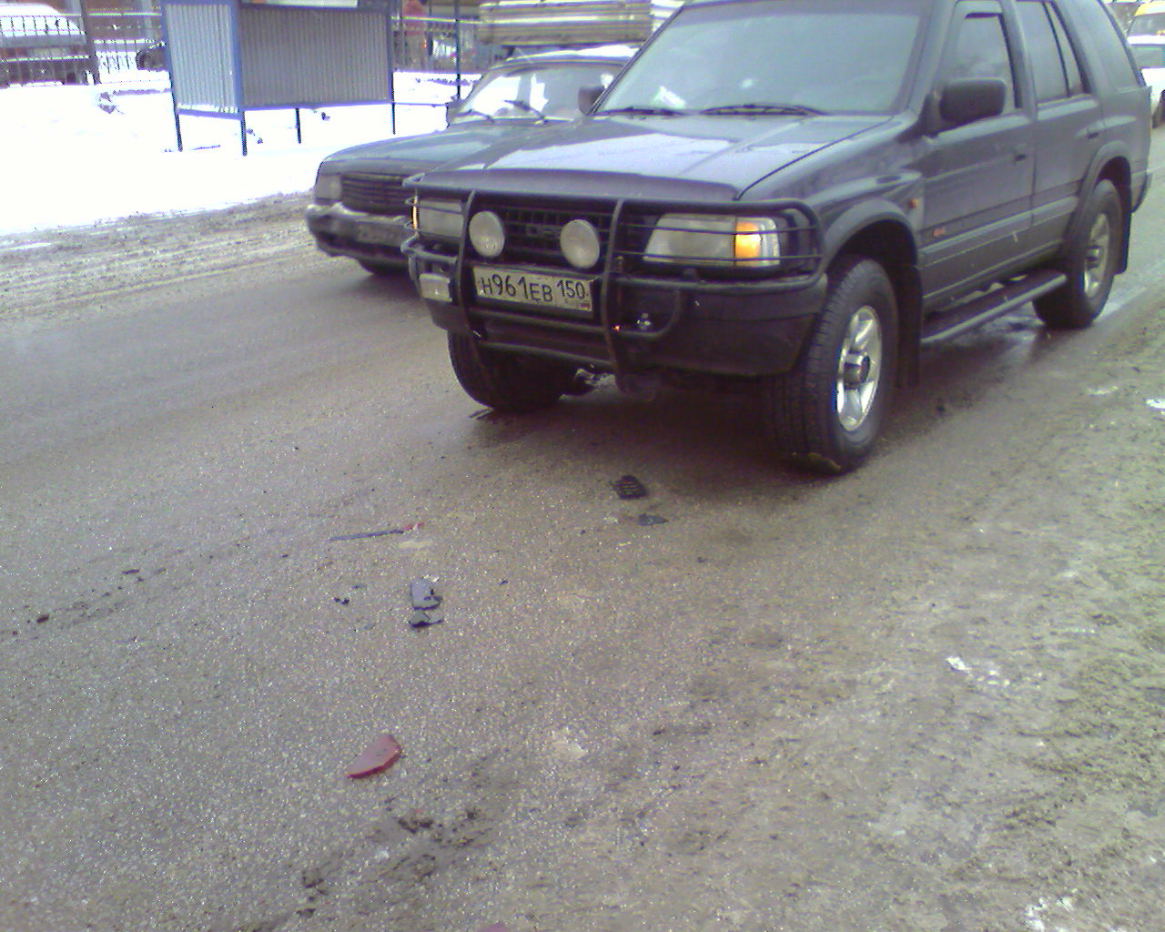

    По-моему, ты купил совсем неправильные пружины.Касаемо загрузки машины - в этой теме много упоминаний, что всё проходит пока неплохо (и "2120" и "2121")А про пружинную ОФА спорт и непонятного происхождения "2121" пишут, что:
    Кстати Нивовские пружины не подходят абсолютно. На пустой машине они обеспечивают такой же лифт, как и ОМЕ, но стоит положить в багажник каких-то 20 кг, как машина тут же катастрофически садится на ж...пу. Не рекомендую их колхозить никому.
    Отсюда я делаю вывод, что сразу такого печального результата быть не должно и в твоём случае.P.S. А чего это за останки красной оптики на асфальте? И куда подевалась левая противотуманка?
    #114 VladTr
    Отправлено 01 февраля 2009 - 23:07
    • 23 259 сообщений
    а все те раасскажи!!! Следователь? ;)так а че же делать с пружинной фросей А???
